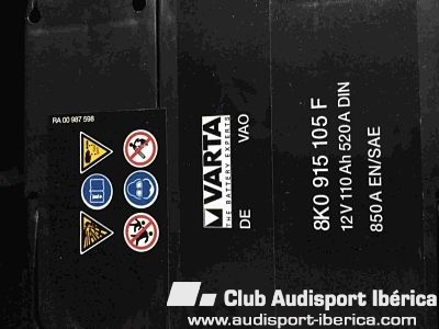

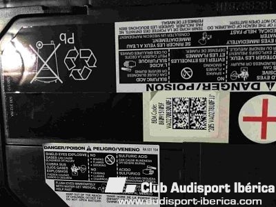

lampantin Publicado 19 de Febrero del 2015 Denunciar Publicado 19 de Febrero del 2015 Buenos dias! Acabo de cambiar la batería de mi A5 3.0 TDI y os paso las fotografías de la antigua para el código. Era una Varta de 110 Ah y 850 de arranque en frío. Un saludo! Responder
picatchu Publicado 9 de Febrero del 2016 Denunciar Publicado 9 de Febrero del 2016 Reflotando el hilo Después de 10 años me ha tocado cambiar la bataria a mi al 3.0 tdi, os dejo los códigos se le sirve a alguien 4F0915105D VAO1507210750 ( 12V 110AH 520A DIN 850A EN/SAE) perdonad pero no me aclaro a subir fotos Responder

orso Publicado 22 de Julio del 2016 Denunciar Publicado 22 de Julio del 2016 Buenas tardes. Mi 3.0 TDI ha pasado de los 10 años con la VARTA original. La he cambiado porque en un test de taller les salió aviso de bajo voltaje pero iba bien. En fin lo justo para no fiarse. He cambiado a una Tudor TB1100 con 148 € Los códigos de la VARTA 110 Ah Y 850A son: 4F0915105D VA0 1602050705 Saludos. Responder
