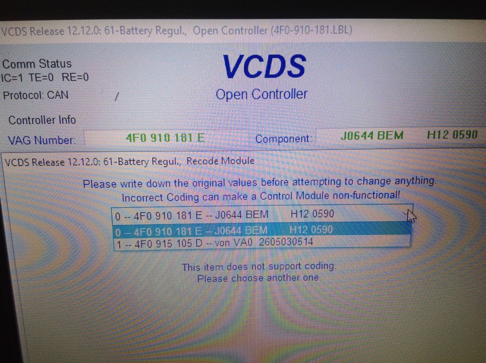

killers10 Publicado 29 de Noviembre del 2017 Denunciar Publicado 29 de Noviembre del 2017 En 7/11/2014 a las 6:51, txivory dijo: Yo compré esta http://www.bateriamegastore.es/product/I1/ y pones este código 2604280605 procedimiento: [select][61 - Battery Regulation][Coding - 07] Use the pull down menu to select the battery (slave) listed as #1.[battery Coding] § Enter the new Battery Part Number (10 or 11 digits). § Enter the new Battery Serial Number (10 digits). § Select the new Battery Vendor. [OK] Buenas noches, con que vag com? La batería nueva es varta 110ah 920 arranque frio Tengo el 311.2 mi cable es el 409 y mi coche audi a5 2.0 tfsi. Gracias. Responder
killers10 Publicado 29 de Noviembre del 2017 Denunciar Publicado 29 de Noviembre del 2017 Buenas noches me toca cambiar la batería, mi coche audi a5 2.0 tfsi 211cv de 2012. He comprado la varta 110ah 920 arranque en frío silver dynamic. Mi pregunta es retiro batería vieja, pongo la nueva y codifico con vag com.?Que vag com uso, tengo el 311.2 tiene esa opción o tengo que descargar algún otro? Y una duda, al desconectar la batería vieja, no se me borrará nada o me dará problemas? Responder
herodes Publicado 30 de Noviembre del 2017 Denunciar Publicado 30 de Noviembre del 2017 Yo cuando la cambié la última vez creo recordar que lo único que tuve que volver a programar fueron los elevalunas, por lo demás tendrías que buscar otro vag-com diferente, ya que el que tienes es muy antiguo y como supongo que no será original, no puedes usar otra versión distinta a la que te vino con el cable, yo tengo la versión 912 y mi coche es un A6 C6 de 2007 y funciona sin problemas, pero eso sí, tendrás que buscar un código válido para tu batería, ya que no es original de Audi y creo que no te vendrá el código VA0. Responder
killers10 Publicado 30 de Noviembre del 2017 Denunciar Publicado 30 de Noviembre del 2017 hace 1 hora, herodes dijo: Yo cuando la cambié la última vez creo recordar que lo único que tuve que volver a programar fueron los elevalunas, por lo demás tendrías que buscar otro vag-com diferente, ya que el que tienes es muy antiguo y como supongo que no será original, no puedes usar otra versión distinta a la que te vino con el cable, yo tengo la versión 912 y mi coche es un A6 C6 de 2007 y funciona sin problemas, pero eso sí, tendrás que buscar un código válido para tu batería, ya que no es original de Audi y creo que no te vendrá el código VA0. Muchas gracias Herodes. Se lo llevaré a mi mecánico, acabo de terminar de montarla y todo perfecto, también he llamado a Varta y me han facilitado un código, aprovecho para compartirlo 0610402092, dicen que con esto solo me deberia valer y que sino que les volviera a llamar. Muchas gracias. Ya comento si pudo o no y como va!! Responder

txivory Publicado 11 de Abril del 2018 Denunciar Publicado 11 de Abril del 2018 En 1/7/2014 a las 22:57, ximo@6 dijo: para empezar, ¿el coche antes de cambiarle la batería arrancaba bien? ¿tienes algún error en alguna unidad? en adaptación, ¿que valores tienes en los canales 1 y 2? en el 2 tienes que tener valor 99 y en el 1 es 0 valor 1 seria modo transporte activo aparte si tienes el modo transporte activo no te funcionan la mitad de las cosas mira el canal 2 que es mas importante que es el que regula el consumo como ya te dicho si no tiene valor 99 ponlo y reinicia Hola yo he intentado hacer esta comprobación y lo del transporte activo esta correcto y al leer el "channel 2 me da error channel 02 not avaiable" es normal? puede venir de ahí mi problema de excesivo consumo. Responder

ximo@6 Publicado 14 de Abril del 2018 Denunciar Publicado 14 de Abril del 2018 En 11/4/2018 a las 14:50, txivory dijo: Hola yo he intentado hacer esta comprobación y lo del transporte activo esta correcto y al leer el "channel 2 me da error channel 02 not avaiable" es normal? puede venir de ahí mi problema de excesivo consumo. puede ser por vag-com o por la unidad que este defectuosa y por eso te consume Responder
