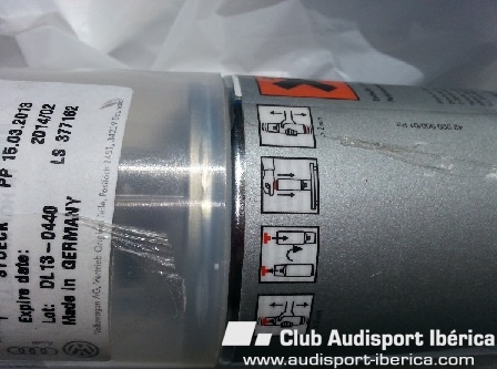

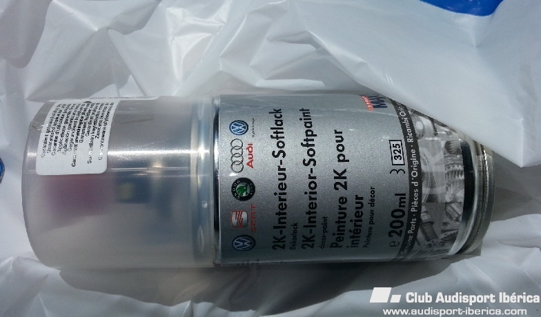

lukiA3 Publicado 13 de Junio del 2013 Denunciar Publicado 13 de Junio del 2013 hola compañeros!! estaba muy interesado en poder pintar algunas piezas del interior que han recibido mucho trote y hoy he ido a comprar el spray este de el que se hablaba. lo tengo ya en casa, pero me parece un bote muy raro. espero no haberme equivocado porque la referencia coincide con la del post de "historia de una guantera arañada". este es el bote Responder

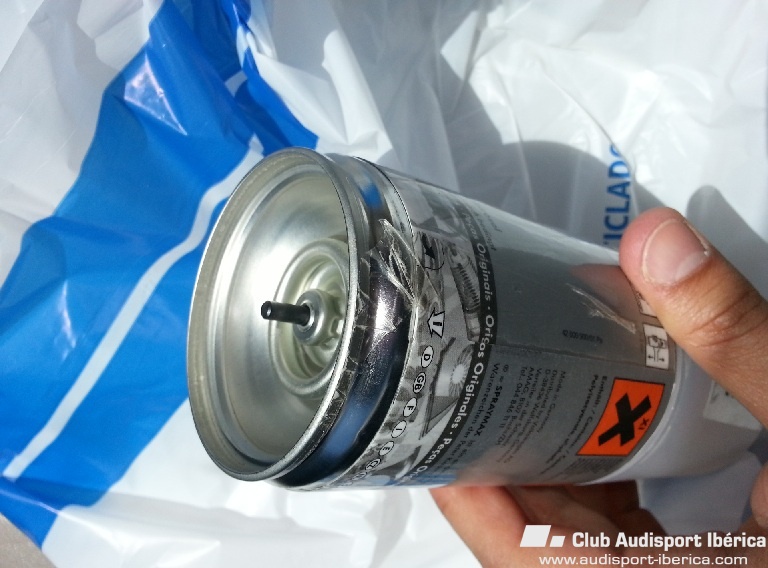

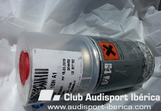

lukiA3 Publicado 13 de Junio del 2013 Denunciar Publicado 13 de Junio del 2013 (editado) lo raro es lo que tiene por la parte opuesta a la boquilla Editado 13 de Junio del 2013 por lukiA3 Responder

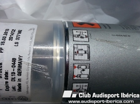

lukiA3 Publicado 13 de Junio del 2013 Denunciar Publicado 13 de Junio del 2013 pone que hay que agitarlo 2 minutos en posición boquilla hacia arriba, luego quitar el tapón rojo este que se ve y ponerlo en la cara opuesta a la boquilla, y luego volver agitar. nunca he usado un spray como este y no se si me he equivocado o es el adecuado. tampoco se si es de un solo uso Responder

primoantonio Publicado 13 de Junio del 2013 Denunciar Publicado 13 de Junio del 2013 Yo nunca lo he usado porque por suerte y de momento mi interior está impoluto, pero estoy casi seguro de que has comprado el spray correcto. El tema ese de la boquilla roja casi seguro que es porque la pintura viene en dos componentes separados, que al juntarse hacen reacción y se crea esa pintura que parece gomosa. Así que aprovecha y pinta una vez que lo abras todo lo que tengas que pintar, porque posiblemente cuando pase un tiempo la pintura del spray pierda sus cualidades, ya que por eso se guardan los compuestos en separado. Pon fotos del proceso que esto nos interesa a prácticamente todos los del a3 8l. Un saludo Responder
