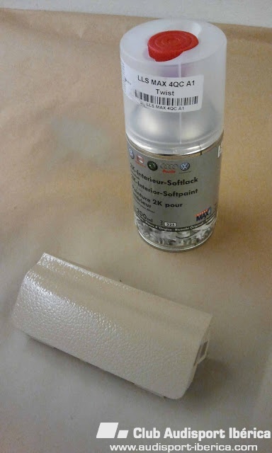

audikick Publicado 16 de Agosto del 2013 Denunciar Publicado 16 de Agosto del 2013 LLS MAX 1DH A1 - 16,54EUR UVP - 2K-Interieur-Softlack - achatgrau LLS MAX 1GK A1 - 16,54EUR UVP - 2K-Interieur-Softlack - kamutbeige LLS MAX 42R A1 - 16,54EUR UVP - 2K-Interieur-Softlack - jive LLS MAX 4D9 A1 - 16,54EUR UVP - 2K-Interieur-Softlack - indigoblau LLS MAX EC3 A1 - 16,54EUR UVP - 2K-Interieur-Softlack - platinhell Adjunto mas colores de interiores de AUDI de este spray: (sacado de un pdf aleman) Soul LLS MAX 6PS Swing LLS MAX 26Z Twist LLS MAX 4QC Maritim LLS MAX 3YQ Schiefer LLS MAX 5FS Torrone LLS MAX 8C1 Negro Satin LLS MAX B98 Muschel LLS MAX 8EF Responder
valcax Publicado 27 de Agosto del 2013 Denunciar Publicado 27 de Agosto del 2013 Donde puedo ver que color lleva mi interior? a mi tambien me interesaria, por curiosidad Responder
zanusix Publicado 27 de Agosto del 2013 Denunciar Publicado 27 de Agosto del 2013 Bueno a ver si podemos sacar los colores: LLS MAX 1DH A1 - 16,54EUR UVP - 2K-Interieur-Softlack - achatgrau ya sabemos es este: LLS MAX 42R A1 - 16,54EUR UVP - 2K-Interieur-Softlack - jive Responder
zanusix Publicado 27 de Agosto del 2013 Denunciar Publicado 27 de Agosto del 2013 (editado) Azul maritim LLS MAX 3ZQ A1 o es este LLS MAX 3YQ A1 Falta confirmar Editado 27 de Agosto del 2013 por zanusix Responder
zanusix Publicado 27 de Agosto del 2013 Denunciar Publicado 27 de Agosto del 2013 LLS MAX 4QC Twist o beig Responder
