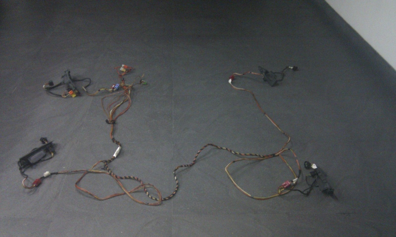

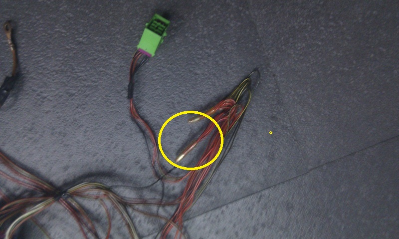

Buenos dias, despues de haber leido el post de Carlos A4 B5 y de Robertoquatro, me he decidido a instalar los elevalunas traseros electricos, en un desguace dejaron a mi disposición un B5 para coger lo que me hiciese falta, eso si, sin romper nada, lo cual me llevo casi todo el dia sacar la instalación completa de los elevalunas, todo sin problemas. Solo me surge una duda,siguiendo la instalación desde la puerta del copiloto( que es donde concluye), pasa llega al pilar central derecho (mas menos), y aqui se le une la instalacióbn de la puerta trasera derecha, cruza el suelo hasta el pilar central izquierdo y a los dos ramales de cables se le une el ramal de la puerta trasera izquierda, y los tres ramales siguen hasta la bajante delantera izquierda y desde aqui ya busca a positivo y masa. Pues bien entre el pilar central izquierdo y la bajante delantera izquierda, del ramal de conexiones aparece un conectro de color verde conexionado con la instalación, y esa es la duda, mi intención es anular la instalación de los elevalunas delanteros y sustituirla por la que he cogido del desguace con los cuatro elevalunas, ASI que no se que he de hacer con ese conector. Os paso una foto, gracias de antemano y perdon por el tocho :bye1:

Ok Carlos, ceo que mas o menos te he cogido la idea. Lo del conector verde sabes si tengo que tocarlo?, puede que de esa conexión se alimenten para que actue en confor cuando cierras con el mando? gracias por tu interes. :thumbsup:
Atabasco la referencia del conector es 8A0 972 985, yo creo que a atrves de este conector o bien se realiza la funcion de confor, o alimenta la iluminación de la botonera.
Con esa referencia y relacionada con los elevalunas me salen 5 conectores. A parte de ese de color verde no tienes mas iguales pero de otro color? Me suena algo que me dijiste por telefono de unos conectores de color rojo.

El cableado de arriba seria el comun para todos donde el conector nº 10 seria el de la referencia que me has dado y que acoplaria el nº 28 de cada puerta que serian 4. Está claro que sobra uno, el que queda suelto enmedio que seria el que tu indicas, lo unico que se me ocurre es que sea para el techo correrizo ya que hay un conector al otro extremo donde van 2 fusibles y un rele que es para eso, si lo tienes es cuestion de que coincidan el color de los cables.
¿Cuando sacaste la instalación habia algo conectado ahi? ¿tenia techo el coche? ¿No puedes hacer una foto de todo el cableado?

Yo he estado mirando y requetemirado, la ref que das es lo que te dice atabasco, pero para mi poco entender la captura del etka no me cuadra con tu mazo de cables, me faltan conexiones en tu mazo, bueno no quiero liar es mi apreciacion.
A ver Jesus, lo mas facil es que sigas los cables de ese conector a ver donde van. Por lo que he visto y deducido de las fotos es el esquema ese del etka que he puesto, entiendo que unas cosas que no se ve bien en la parte del conector verde de color amarillo y naranja son los fusibles (nº 5) y por tanto me faltaria el conector ese que te marco para el techo electrico (nº 8). Si los cables del conector verde van a parar a ningun sitio, osea que te encuentres unos cables cortados, yo estaria que son de ese conector. Me sigue faltando por eso el del relé (nº 4).
Seria interesante mas detalle de lo que te marco.
