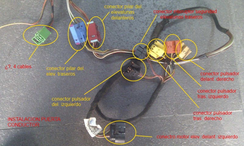

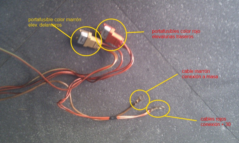

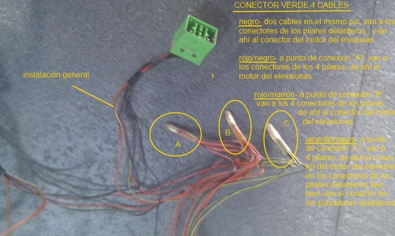

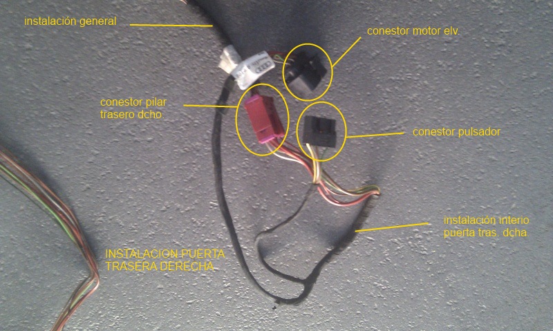

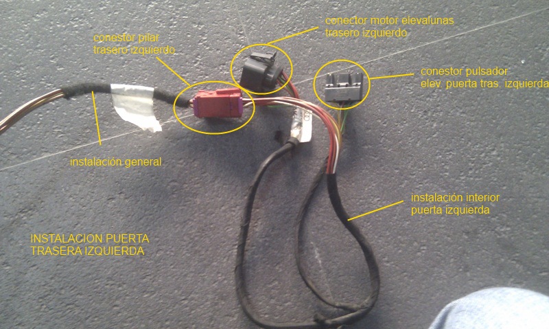

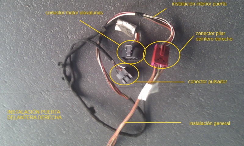

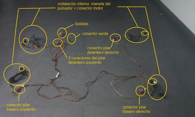

jesus20329 Publicado 13 de Noviembre del 2012 Autor Denunciar Publicado 13 de Noviembre del 2012 bueno Atabasco, aqui est toda la instalación con sus conectores, y su localización,con respecto al conector verde decirte que esta ubicado en el pilar delantero izquierdo, junto al reposapies, conecta con otro conector del mismo color con los mismos cables y del mismo color, los segui hasta donde pude, se pierden por el interior del salpicadero en la zona del cuadro en un tocho de la instalación que no puede desliar, solo espero que cuando destapice mi b5 encuentre este conector y solo sea sustituirlo porel de la nueva instalación ( rezare por ello) Responder
Athabasco Publicado 13 de Noviembre del 2012 Denunciar Publicado 13 de Noviembre del 2012 bueno Atabasco, aqui est toda la instalación con sus conectores, y su localización,con respecto al conector verde decirte que esta ubicado en el pilar delantero izquierdo, junto al reposapies, conecta con otro conector del mismo color con los mismos cables y del mismo color, los segui hasta donde pude, se pierden por el interior del salpicadero en la zona del cuadro en un tocho de la instalación que no puede desliar, solo espero que cuando destapice mi b5 encuentre este conector y solo sea sustituirlo porel de la nueva instalación ( rezare por ello) Leñe, vaya curro te has metido con la fotos, asi está claro, claro. Igual mañana si me da, desmonto la tapa esa a ver si veo el conector verde y si tienen los mismos cables o le falta alguno....te digo algo. S2 Responder
jesus20329 Publicado 13 de Noviembre del 2012 Autor Denunciar Publicado 13 de Noviembre del 2012 ok., maquina, a ver si al final hacemos del b5 una nave espacial Responder
Athabasco Publicado 13 de Noviembre del 2012 Denunciar Publicado 13 de Noviembre del 2012 (editado) Jesus, igual tienes suerte y no tienes que tocar nada. Te pongo una foto del conector verde de mi coche que estᠥn la zona que comentabas donde el tirador del capSon los mismos colores de cables, no? Athabasco desde el put* m Editado 13 de Noviembre del 2012 por atabasco Responder
Athabasco Publicado 13 de Noviembre del 2012 Denunciar Publicado 13 de Noviembre del 2012 (editado) A ver que antes lo he hecho desde el movil y no veia un pijo. La foto del conector que se ve es del lado opuesto al conector verde tuyo, con lo cual tienes cubiertos todos los cables. Tengo la impresión que esos cables por el grosor que tienen, que es poco, deben de ser los que alumbran los botones cuando pones las luces o algo de eso, de ahi que venga de la zona del cuadro. No lo he pensado entonces por que lo he hecho en la calle (no lo tenia en el parking) y de noche, pero podria haberlo desconectado y haber mirado si se encendia, pero vamos, sabiendo que tienes los mismos cables, ya sabes a cambiarlos por la instalación nueva y punto. El que no te hará falta cambiar por que es el mismo es el cableado de la puerta del acompañante, al menos te ahorraras desmontar el panel y todo el lio ya que tienes la instalación de la puerta que llega hasta el pilar delantero (conector rojo de tu foto). S2 Editado 13 de Noviembre del 2012 por atabasco Responder

JuanK_A64F Publicado 13 de Noviembre del 2012 Denunciar Publicado 13 de Noviembre del 2012 (editado) veo este post y se me bufan los pelos........... y luego resulta que no es nada, muy facil...... JAJAJAJ Referente al conector verde no seran la iluminacion de los botones? Editado 13 de Noviembre del 2012 por Carlos A4 B5 Responder
