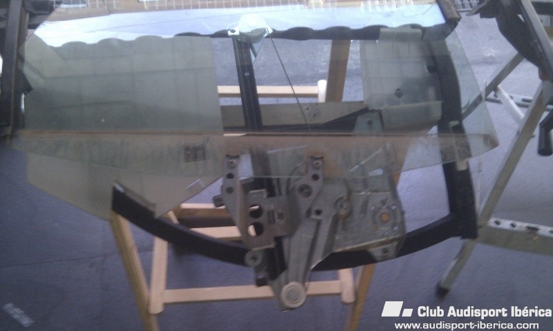

Bueno retomo el hilo para comentaros que ya estan instalados y funcionando al 100%, deciros que en cuanto a dificultad técnica cero patatero el tema es plug and play, ahora eso si lleva un curro que te cagas, hay que tener paciencia y al toro, es más yo diria que es más fácil con diferencia que poner un cuadro con fis, a continuación os realto el proceso con algunas fotos que he sacado.
Como he dicho anteriormente la instalación proviene de un B5 rest berlina del desguace, y pille todo, instalación completa, incluida la interior de las pùertas, las manetas, los pulsadores, y el elevalunas con el marco incluido para coimparar y ver si hay alguna diferencia ya que el mio es avant.

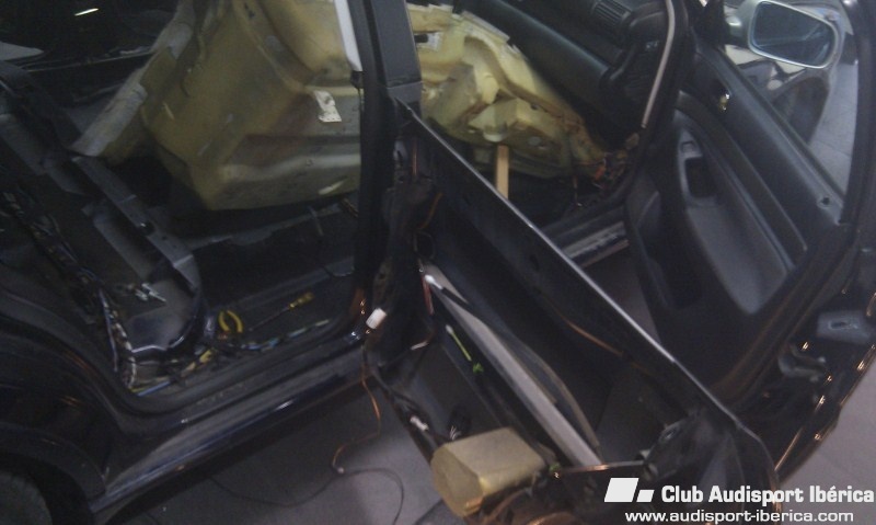

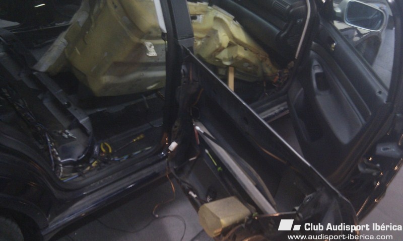

1º desnu**r interiormente del b5 para poder levantar la moqueta( asientos, consola central, revestimientos interiores y tapa de debajo del volante) para sacar la instalación base y cambiarla por la que he cogido del desguace de este proceso no he hecho fotos ya que hay muchos bricos donde poder verlo, llegados aqui, al turrón

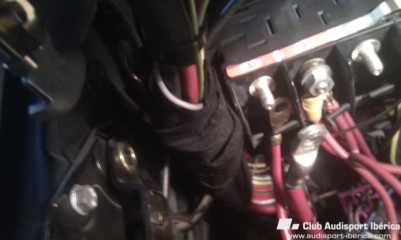

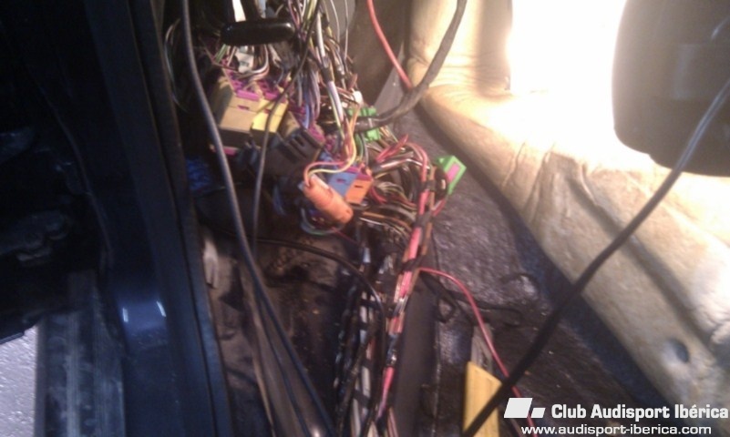

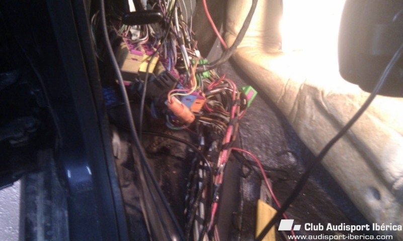

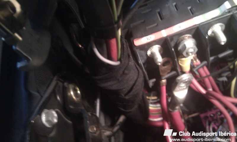

como ya sabia lo que habia ya que anteriormente el curro empezo en el desguace, heisn empezado a sacar la instalación de mi coche desde la regleta de los positivos y masa, y he acabado en la pilastra del copiloto (abajo a la derecha). Si sa se que podia haber cotardo y empalmado la instalación trasera a la delentera y ASI avitar sacarla, para gusto los colores y el tema de cortar y empalmar me daba más yuyu que sacar una y meter la otra, las fotos hechan para atrás pero en realidad no es tanto como parece

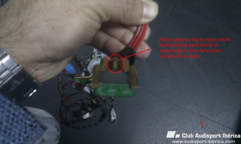

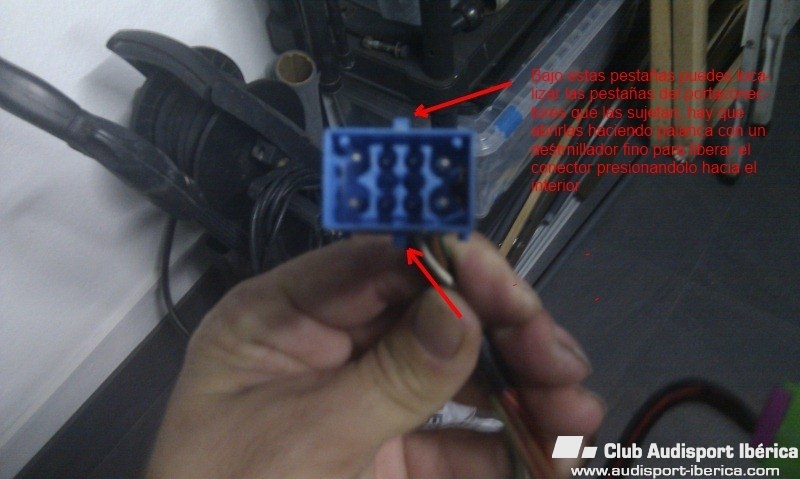

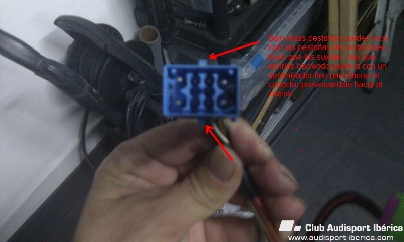

bueno el siguiente paso sacar los portafusibles y los diferentes conectores que nos vamos a encontrar a lo largo de la instalación, luego con un cuter ir cortdo la cinta de tela que va envolviendo la instalación y leberarla de la presillas de plastico( sin romperlas que luego hay que coger la nueva instalación), luego una vez sacada se mete la nueva. La dificultad por el trabajo que cuesta es liberar los conectores y colocar los nuevos, pero para eso esta la paciencia. Os parecera una locura pero lo vi tan claro que no desconecte ni la bateria y al final no ha marcado ningun error en el vag.

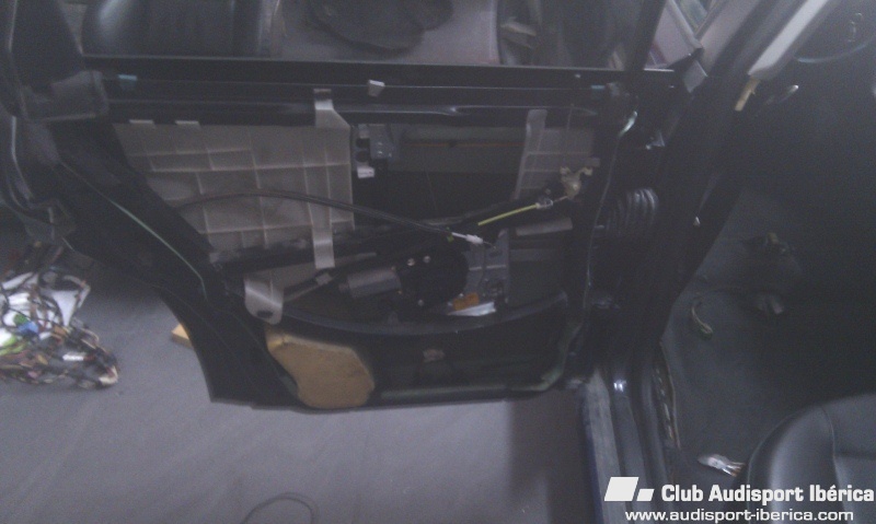

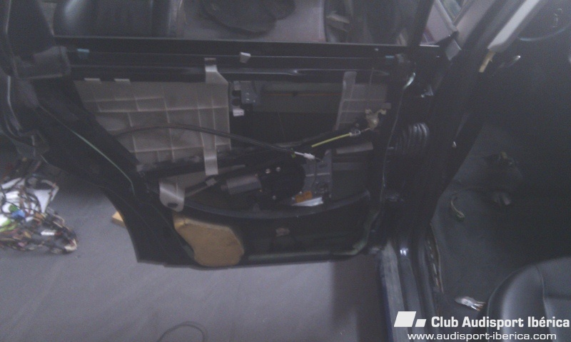

una vez que hemos sacado la instalación base, procedemos a colocar la instación nueva, el proceso les el mismo pero a la inversa, como la instalación es de desguace vemos que tiene la forma hecha, hasta coincide las marca de la presillas de plastico, ya os digo sencillo sencillo.
Despues seguimos con la instalación interior de las puertas, la del copi no hay ni que tocarla, de esto no he hecho fotos pero es lo mas sencillo.

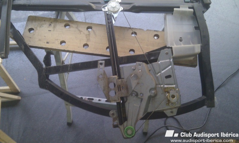

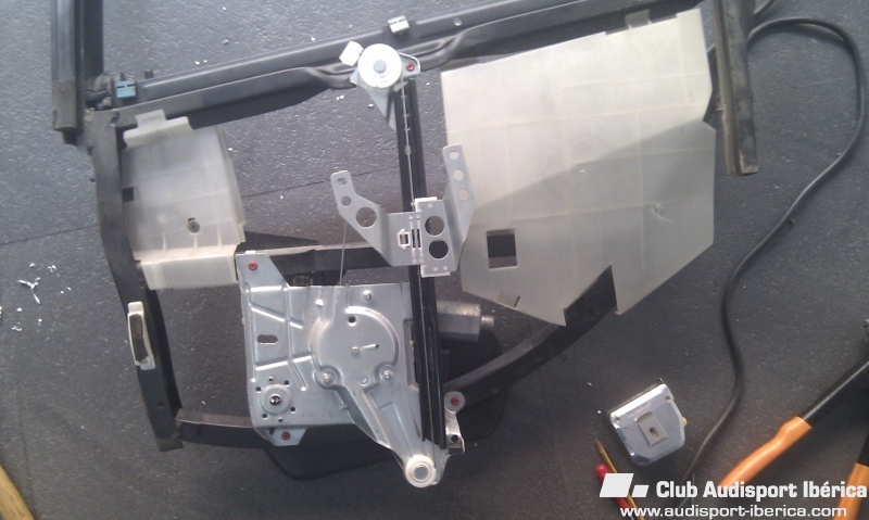

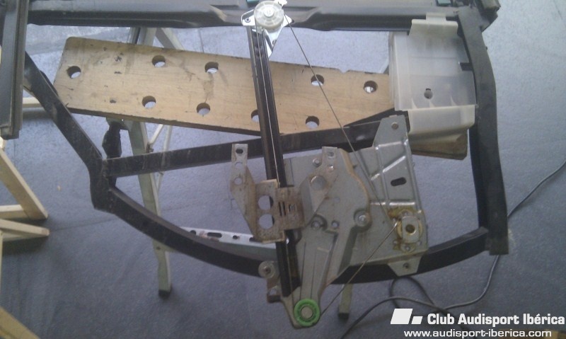

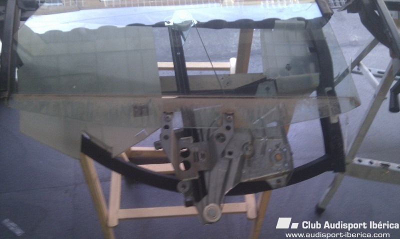

seguiremos con el cambio de los elevalunas manuales por los electricos, desmontamos el marco superior de las puertas traseras, las he colocado una al lado de la otra para ver las diferencias, y he podido ver son similares , lo unico que hay que hacer es eliminar los remaches proceder con el cambio y remachar nuevamente ( he aprovechado unos remaches rojos muy chulos que tengo por ahí)

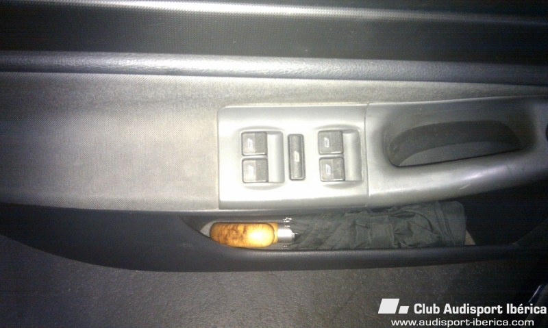

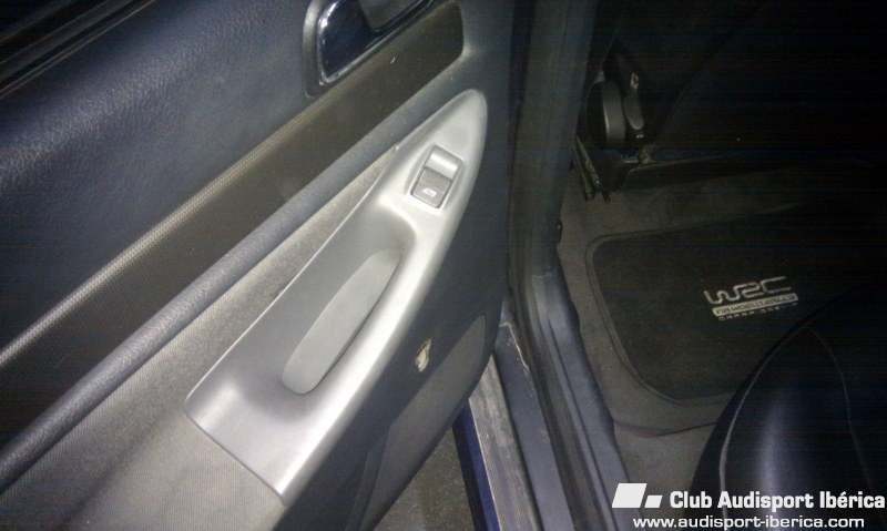

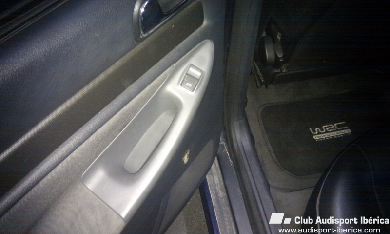

realizamos la conexión de los conectores, y comprobamos que todo funciona correctamente. A continuación cambiamos las manetas con los pulsadores de los paneles, los montamos y vestimos el coche interiormente para finalizar. Espero que os haya gustado y que si alguno se areve le sirva para guiarlo.
