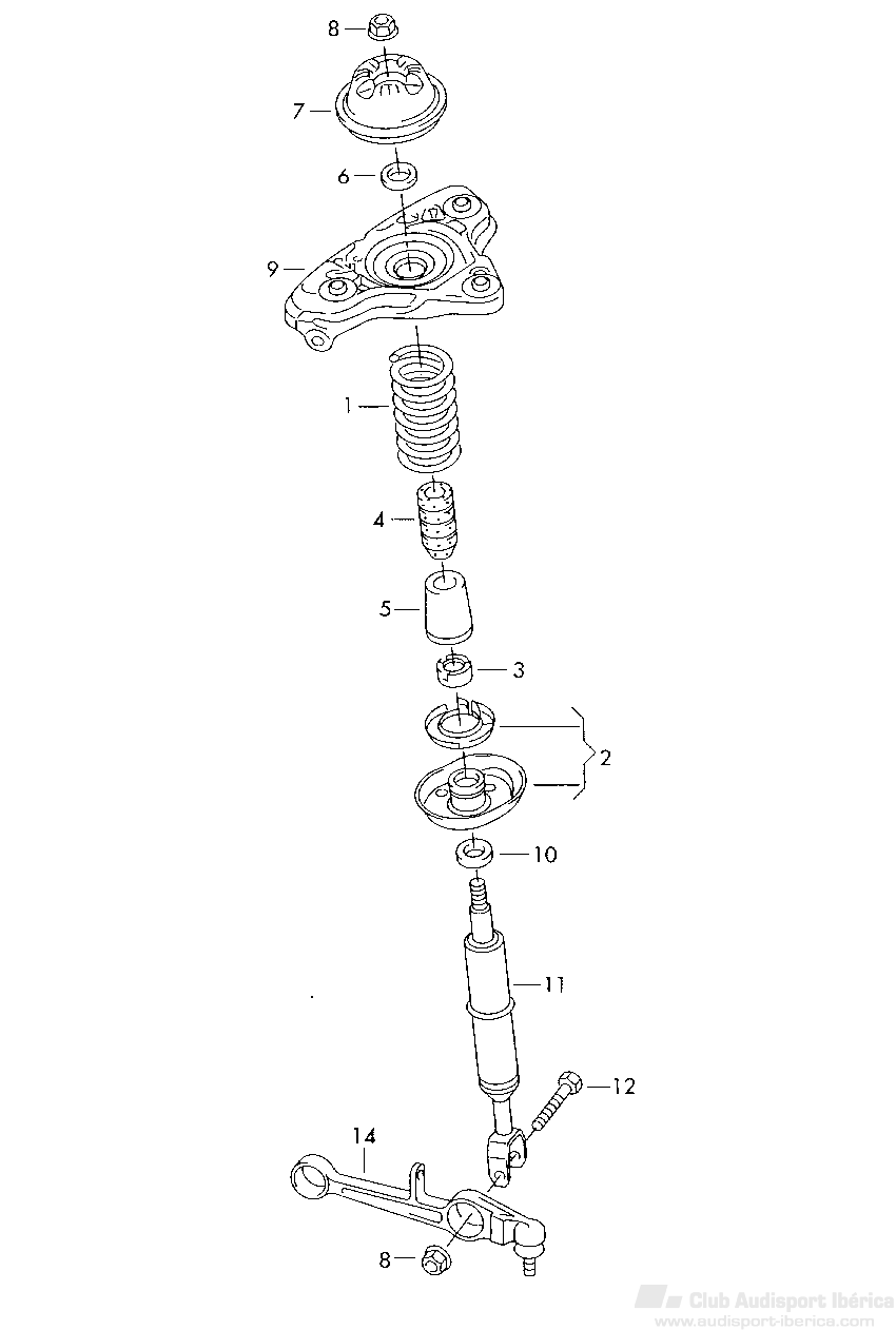

lisarde Publicado 8 de Noviembre del 2012 Denunciar Publicado 8 de Noviembre del 2012 Muy buenas.... con respecto a las copelas supongo que te referiras a las copelas inferiores que dependiendo de la forma hace que suba o baje el coche.... yo no te puedo comentar sobre las de los S4/RS4 pero si que te puedo asegurar que si pones las copelas inferiores de un audi a4 B5 consigues bajar el coche 1cm sin tener que cambiar muelle... Y la copela en cuestion es esta Esta copela funciona perfectamente en toda suspension original sea normal o sea s-line pero no funciona por ejemplo en amortiguadorse blistein... lo se por experiencias... Espero haberte ayudado Saludos Responder

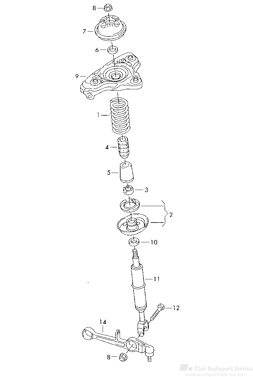

Maxima Publicado 19 de Abril del 2013 Denunciar Publicado 19 de Abril del 2013 Donde van instaladas, alguien puede poner la ilustración o una foto? No cquiero cambiar suspensiones pero con la nueva llanta y neumatico me ha subido un poco y precisamente quería bajar 1 cm, no necesito más, atras tambien puede bajar por este sistema o esto es solo para la delantera. ASI Saludos Responder
lisarde Publicado 19 de Abril del 2013 Denunciar Publicado 19 de Abril del 2013 Lo que se comenta en este post de las copelas inferiores del audi a4b5 son la pieza nº 2 que tiene el cuello las alargado y hace que el muelle apoye mas abajo con la consiguiente bajada de altura Responder
Maxima Publicado 22 de Abril del 2013 Denunciar Publicado 22 de Abril del 2013 Lo que se comenta en este post de las copelas inferiores del audi a4b5 son la pieza nº 2 que tiene el cuello las alargado y hace que el muelle apoye mas abajo con la consiguiente bajada de altura [attachment=304039:2494110001.png Saludos Muchas gracias Lisarde, Atras se puede hacer algo parecido o no existe este tipo de opción ASI Saludos Responder
