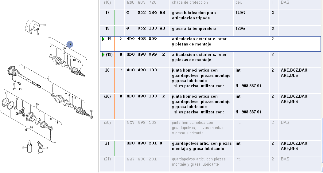

pinaxx Publicado 8 de Noviembre del 2012 Denunciar Publicado 8 de Noviembre del 2012 Hola amigos, tengo que cambiar la homocinética delantera derecha. En uno de vuestros post, indicais una ref. pero al entrar en Oscaro pone una homocinetica, pero al pinchar en detalles, pone ref. de diferentes marcas y al llegar a VAG, me pone vuestra ref. pero con tres finales diferentes 4D0 498 099 - 4D0 498 099 A - 4D0 498 099 X , no sé si son la misma, cambia el nº de estrías. El mio es del 2003 con motor de 180CV. Gracias. Responder
jafv Publicado 8 de Noviembre del 2012 Denunciar Publicado 8 de Noviembre del 2012 En el ETKA pone que la 4D0498099A sustituye a la 4D0498099. De la 4D0498099X no se la diferencia, pero el ETKA pone que también vale para el mio. Tambien pone que la 4D0498099X está sustituida por la 4D0498099AX. ¿Alguien sabe la diferencia en el ETKA entre que ponga el símbolo ">" y el "#"? Responder
electrotelco Publicado 8 de Noviembre del 2012 Denunciar Publicado 8 de Noviembre del 2012 si no me equivoco, > es original y # alternativo Responder
pinaxx Publicado 9 de Noviembre del 2012 Autor Denunciar Publicado 9 de Noviembre del 2012 Muchas gracias. Saludos. Miguel. Responder
jafv Publicado 10 de Noviembre del 2012 Denunciar Publicado 10 de Noviembre del 2012 Pues segun el ETKA 4D0498099A -> 434€ + IVA 4D0498099X -> 233€ + IVA Responder
sinux Publicado 10 de Noviembre del 2012 Denunciar Publicado 10 de Noviembre del 2012 Es la misma te lo puedo asegurar y sobre el precio seguro que una es entera y la otra solo la punta miralo bien y suerte que se van como la mantequilla Responder
