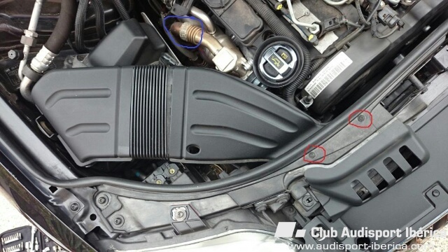

huercant Publicado 7 de Marzo del 2015 Denunciar Publicado 7 de Marzo del 2015 la junta d 9mm dond la llevais puesta en la entrada d la egr??? Responder
Carlisu84 Publicado 8 de Marzo del 2015 Autor Denunciar Publicado 8 de Marzo del 2015 Yo al de mi padre se la pusiera a la salida del enfriador de la egr Enviado desde CPD Responder
huercant Publicado 9 de Marzo del 2015 Denunciar Publicado 9 de Marzo del 2015 Yo al de mi padre se la pusiera a la salida del enfriador de la egr Enviado desde CPD Aki se lo has puesto a tu padre???donde esta marcado en azul???? Responder
huercant Publicado 9 de Marzo del 2015 Denunciar Publicado 9 de Marzo del 2015 Q diferencia ay en ponerla en la entrada d la egr??en el sitio dnd lo has puesto no dan fallo?? Responder
Carlisu84 Publicado 9 de Marzo del 2015 Autor Denunciar Publicado 9 de Marzo del 2015 Yo al de mi padre se la pusiera a la salida del enfriador de la egr Enviado desde CPD Aki se lo has puesto a tu padre???donde esta marcado en azul???? rps20150309_111344.jpg Eso por la pinta es un b7, no? El de mi padre era un b8 pero el mio (b7) se la puse ahi tambien. Enviado desde CPD Responder
Carlisu84 Publicado 9 de Marzo del 2015 Autor Denunciar Publicado 9 de Marzo del 2015 Q diferencia ay en ponerla en la entrada d la egr??en el sitio dnd lo has puesto no dan fallo?? En los b7 si hay diferencia en la entrada dara siempre error. Porque? Pues porque la chapaleta de la egr choca con la chapita y no la deja abrir porlo consiguente sale error en el cuadro. De la otra manera no choca con nada pero se han dado casos en algunos coches que han dado fallo. Lo.mejor desde mi punto de vista es desenchufarla e ir con ella desconectada da averia en el cuadro pero el coche va igual Enviado desde CPD Responder
huercant Publicado 9 de Marzo del 2015 Denunciar Publicado 9 de Marzo del 2015 Mi coche es exo 2.0 tdi 143 cv cr y la egr es igual a la dl coche d tu padre(creo): Responder
huercant Publicado 9 de Marzo del 2015 Denunciar Publicado 9 de Marzo del 2015 Las fotos las he cogido del foro del exeo d un brico d impieza d la egr (esas son de un compi ,bartds) Responder
