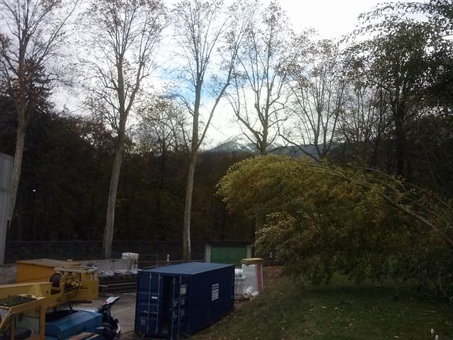

P.D. Estoy en Grenoble...un frio de co...es! Una foto de donde trabajo :
Se ve al fondo la montaña nevada,o sea, estoy a unos 10º de maxima al dia, por la noche no os cuento na' ...Pero bueno, ESTOY TRABAJANDOOOO !!!!!!!! :clap: :clap:

Sata,estoy muy, pero que muy a gusto,aunque hace mucho frio por aqui.Estamos alojados en un hotel a 1000m de altitud,al lado hay una montaña nevada (la que sale en la foto), o sea, respiro un aire tan puro... Y es que me lleno los pulmones por las mañanas,aquel olor a bosque,a FRESCO ...vaya,una pasada tambien el paisaje. En cuanto al trabajo,pues estoy en mi mundo : montando maquinaria ! Lo unico que me jo*e es que tengo que pagar una burrada por una hora de internet.Pero la tia de la recepcion se enrolla bastante, entre el castellano que ella no sabe y entre mi medio francés, ya saldra algo :D
