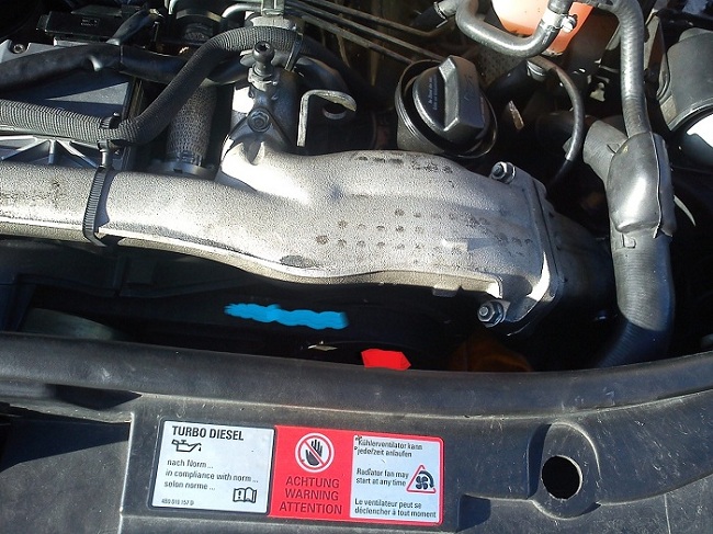

baioneta Publicado 9 de Noviembre del 2012 Denunciar Publicado 9 de Noviembre del 2012 ]Bueno a ver se me entiendes ahora. La bomba injectora de mi coche estava muy reatrasada e mientras no llegava a 80º iba bien pero passando parecia um tractor He hecho de tudo , e nada.siempre igual luego um dia he sacado la tapa de la cadena de bomba injectora essa que se ve en azul en la foto 1 Responder

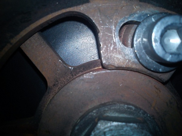

baioneta Publicado 9 de Noviembre del 2012 Denunciar Publicado 9 de Noviembre del 2012 (editado) Foto 2 es que estava el Timing muy retrasado e el avance de la bomba injectora actuava mientras el coche no estava caliente, como se calientasse el avance volvia al suio e quedava com sonido bronco, he desatornulhado los, empujei la polea essa e está bueno. a ver se me entiendes. Saludos. Editado 9 de Noviembre del 2012 por baioneta Responder
