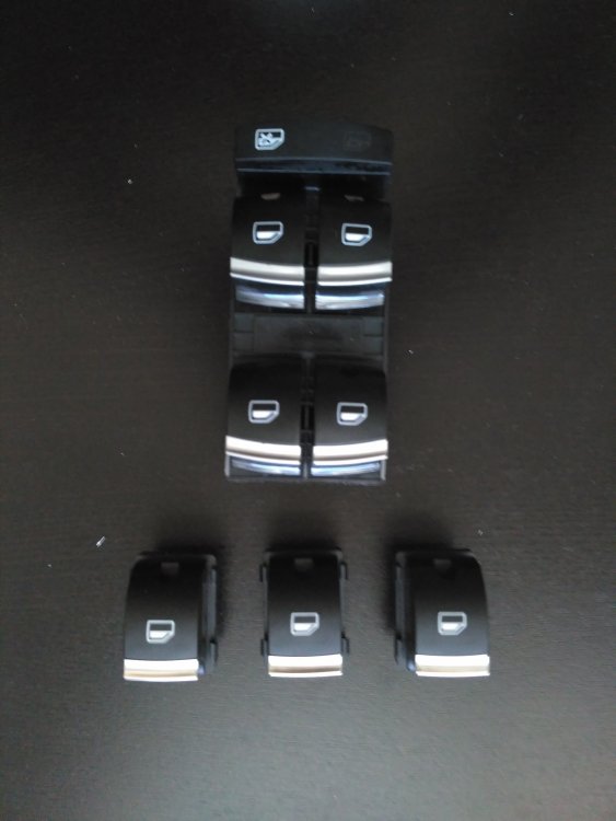

Cambio de botones elevalunas por los que tienen la terminación cromada:

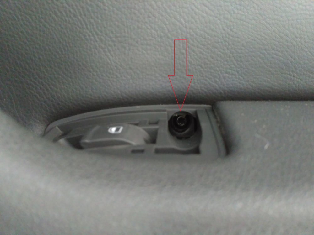

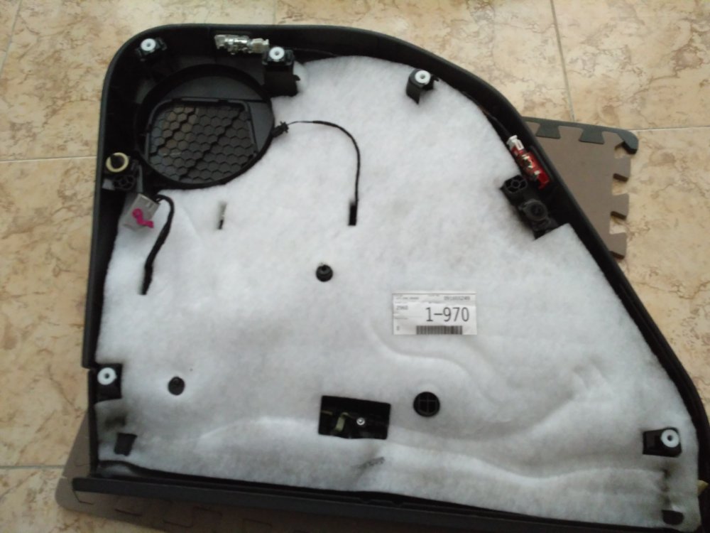

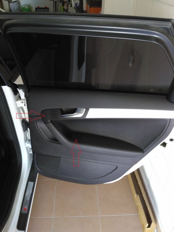

Para desmontar los paneles de las puertas traseras procedemos a desmontar la tapita del altavoz tweeter y del botón del elevalunas. Lo suyo es utilizar herramientas plásticas o algún kit de desmontables para no hacer marcas en los plásticos.
Una vez quitadas ambas tapas, podremos acceder a los tornillos que sujetan el panel al chasis de la puerta.
Se quitan ambos y ya podemos comenzar a soltar el panel tirando de el por la parte de abajo primero y después subiendo por ambos laterales para ir soltando las grapas.
Editado por Hardsider
Publicado (editado)

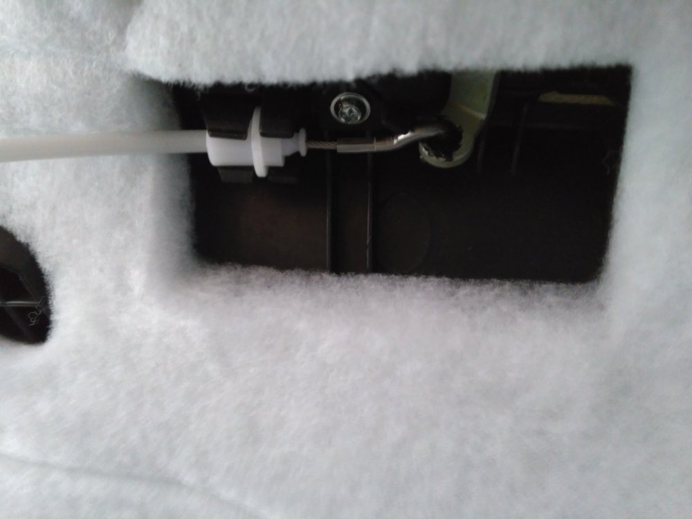

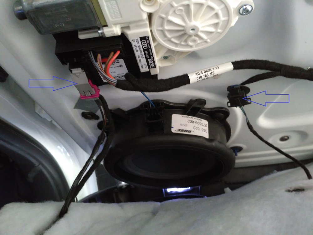

Cuando estén todas las grapas sueltas, el panel se queda solamente sujeto por la goma de la parte superior que va a presión contra la propia ventana. Tiramos hacia arriba del lado derecho hasta que poco a poco va saliento la goma. Una vez fuera no soltar el panel!!! Ahora hay que soltar los conectores de la cerradura y de la iluminación si tenéis el kit montado, también la sirga de apertura de la maneta exterior.
Publicado (editado)

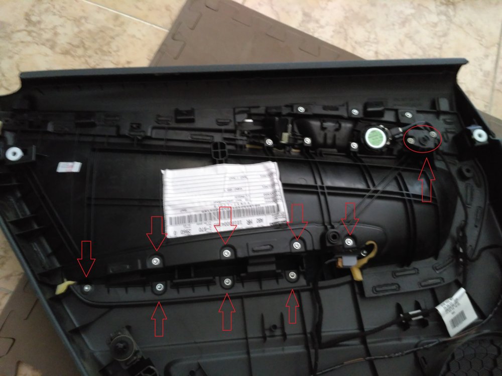

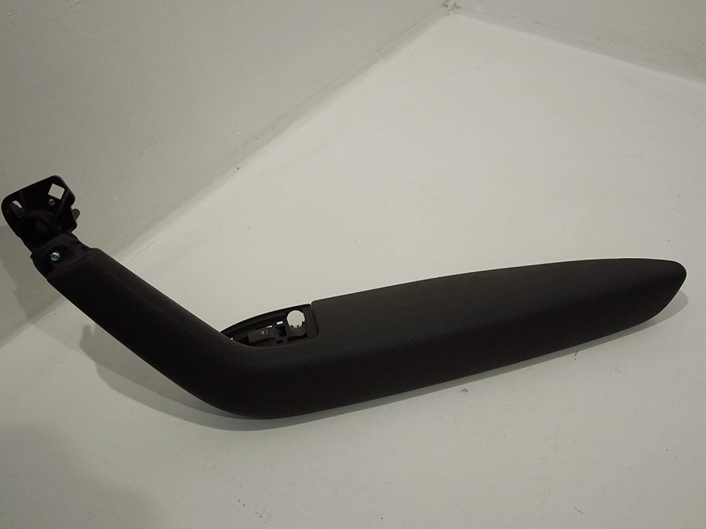

Con el panel suelto ya podemos desmontar el descansabrazos para cambiar el botón de los webssss 😅
Quitamos el filtro protector blanco
y nos quedará tal que así para poder soltar todos los tornillos del descansabrazos por la parte interior.

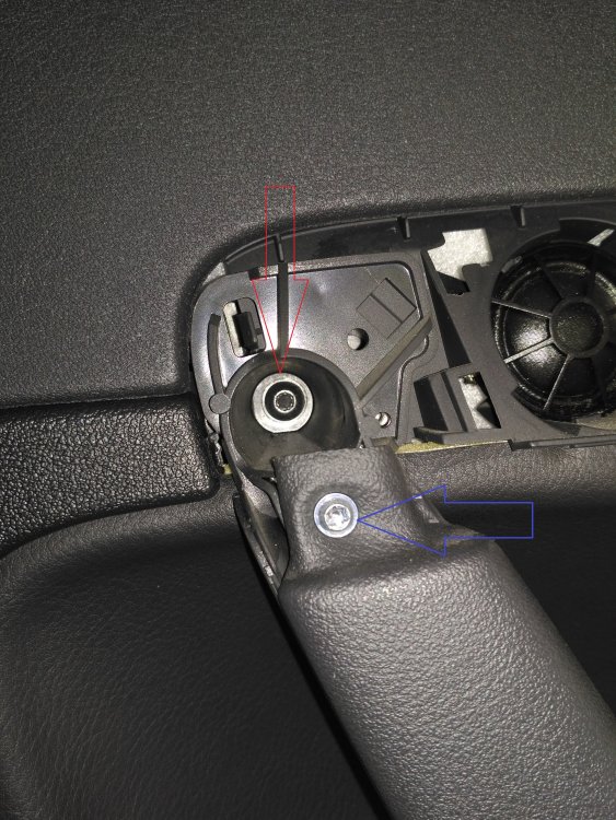

Debemos quitar los 8 tornillos que indican las flechas rojas y aparte los dos de arriba que marco con un circulo rojo, estos son de mayor longitud pero la llave es la misma.

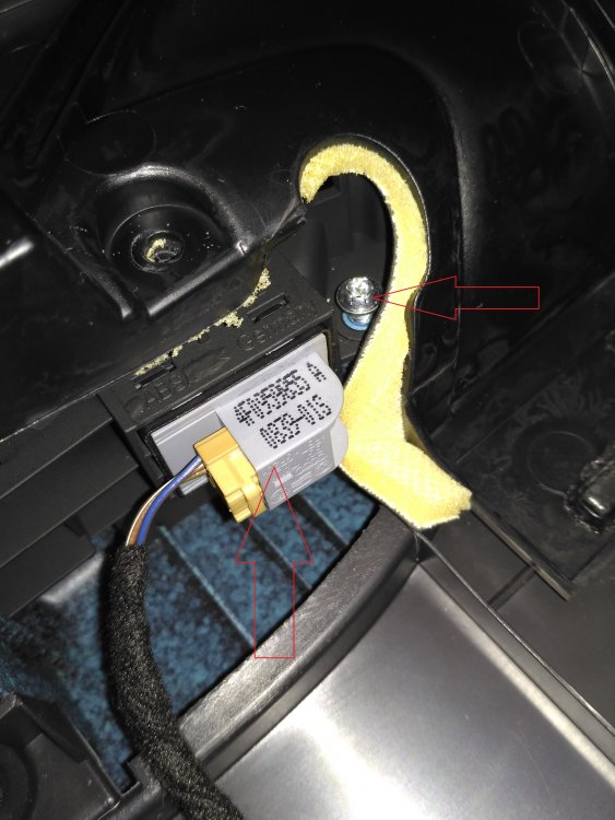

Por último nos queda este tornillo que está algo escondido junto al conector del botón que vamos a cambiar. Soltamos el conector y le damos la vuelta la panel para quitar el tornillo que queda en la zona del tweeter (flecha azul).

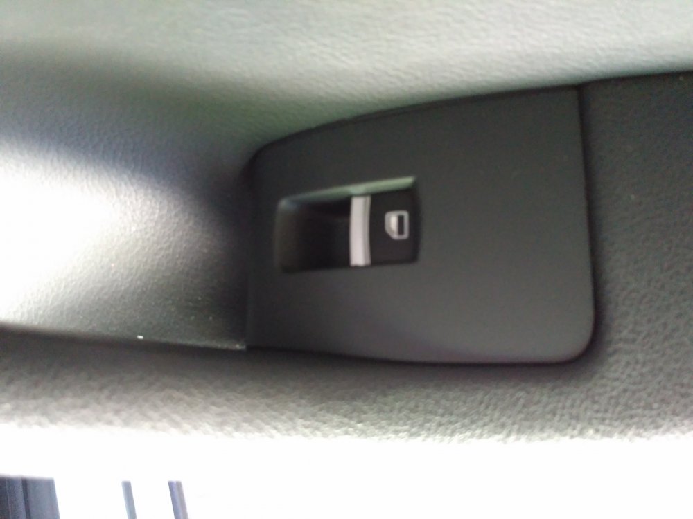

Una vez con el descansabrazos suelto procedemos a soltar las 4 pestañas que sujetan el interruptor al mismo haciendo un poco de palanca con un fichero. Cambiamos uno por otro y el proceso de montaje es lo mismo pero a la inversa. Acordaros de colocar todos los conectores y la sirga de la maneta antes de montar el panel de nuevo!
La puerta del lado opuesto es exactamente igual.

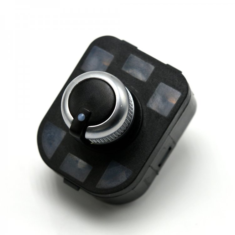

Estoy esperando a que me llegue el botón de regulación de los espejos retrovisores para hacer el proceso del cambio de los paneles de las puertas delanteras que cambian un poco.

Así es, hay que liar buena para cambiar un simple interruptor pero bueno, el resultado lo merece.

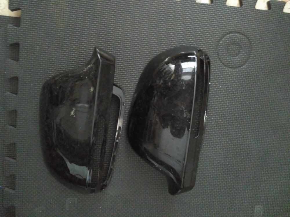

Instalación de intermitentes secuenciales en los retrovisores!

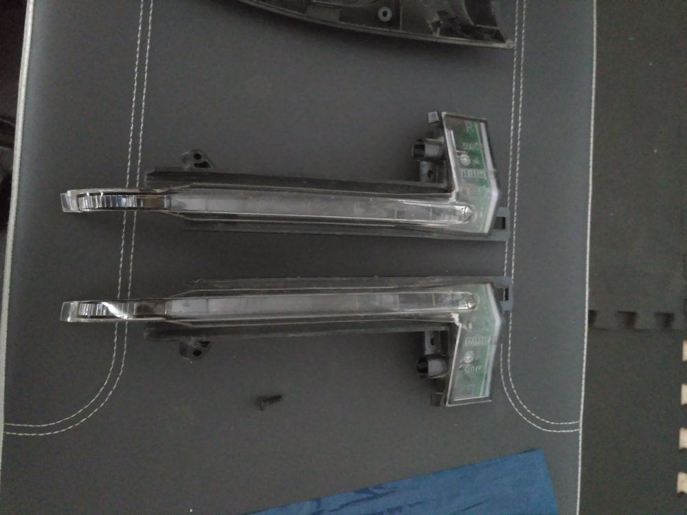

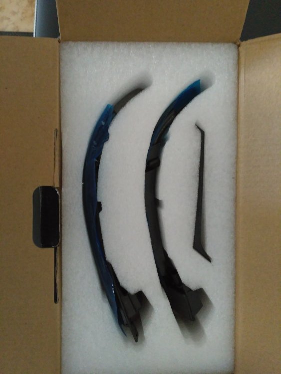

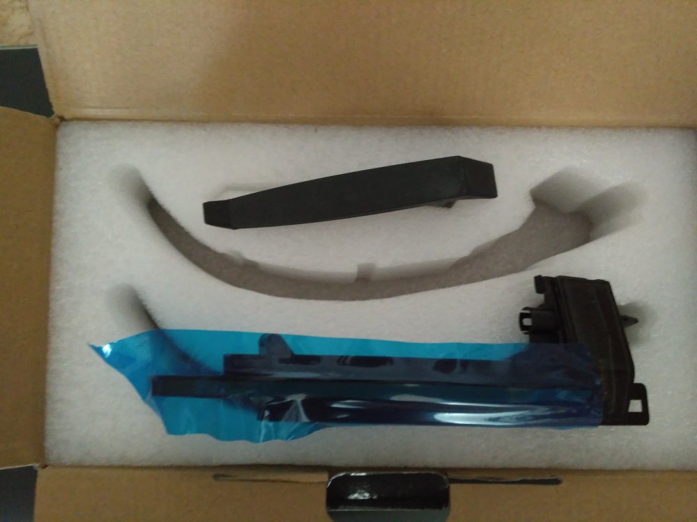

Comprados en chinoxpress, vienen muy bien embalados y con un desmontable para facilitar el cambio pero no es de muy buena calidad, se deforma y acabé utilizando los de mi kit. Con esto no voy a perder tiempo en explicar como se desmontan porque en yotutube hay un video de un A4 que lo explica perfectamente, con el video me he guiado yo y sin problemas.
Intermitentes originales del coche, los nuevos son algo más oscuros y para mi gusto quedan mejor ya que tengo los retros pintados en negro piano. Comentar que con el cambio se pierde la luz testigo visual que tenemos al lado del espejo y nos indica que están funcionando.
