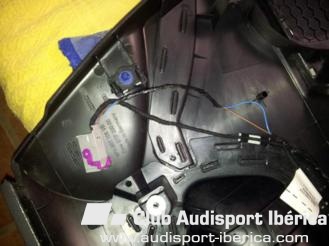

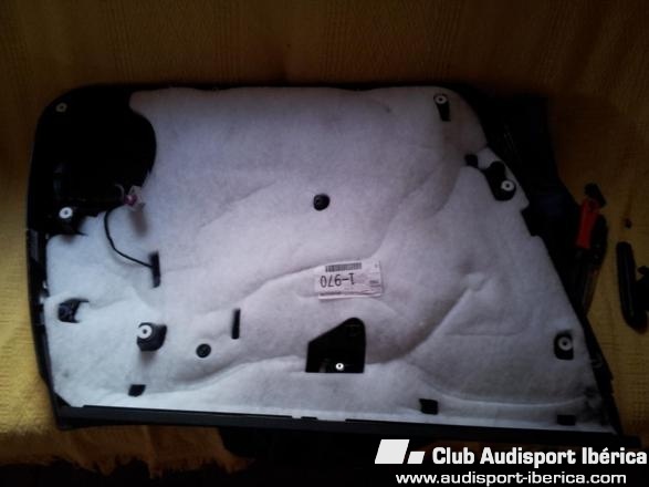

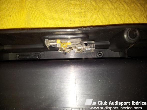

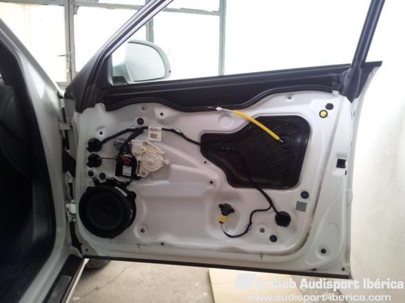

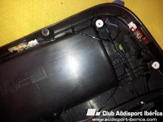

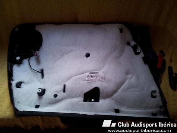

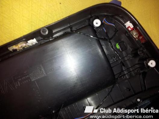

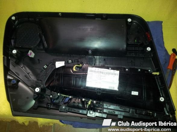

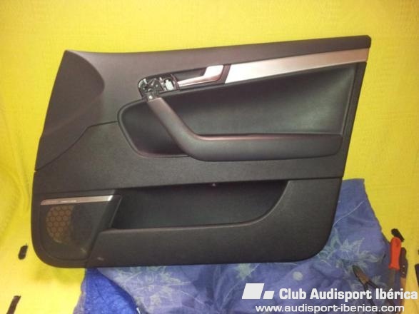

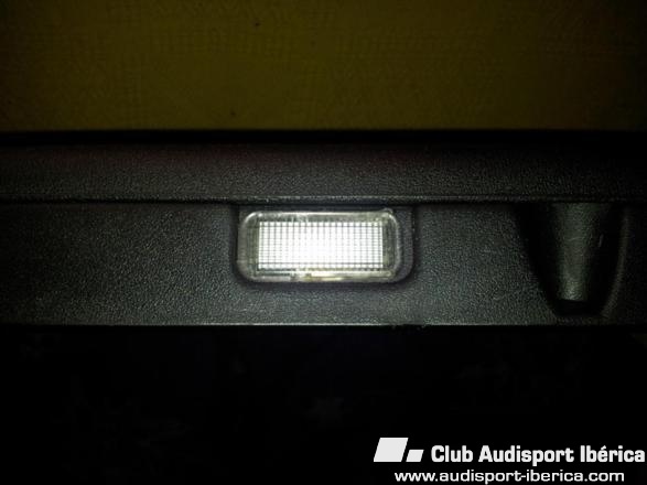

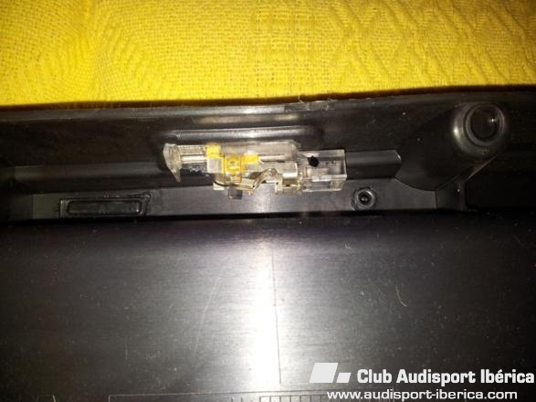

Hardsider Publicado 30 de Noviembre del 2013 Autor Denunciar Publicado 30 de Noviembre del 2013 Ya tengo medio brico de iluminacion interior realizado. He comenzado por las puertas que lleva menos trabajo que los pies. Os dejo unas fotos del proceso Responder

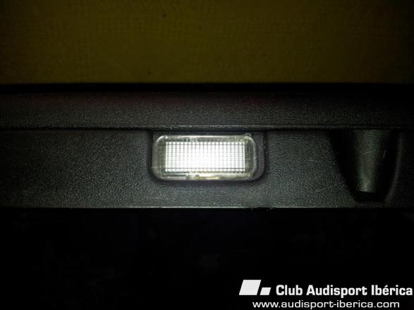

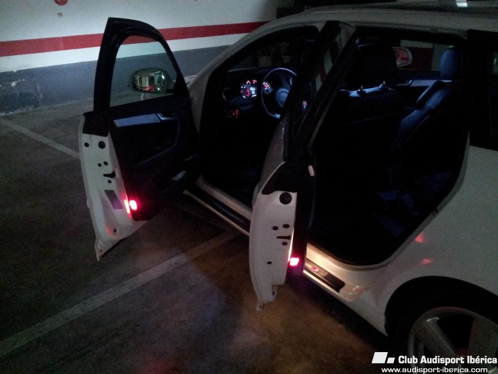

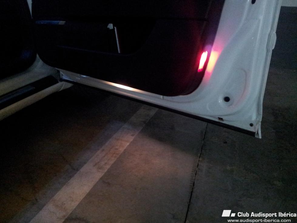

Hardsider Publicado 30 de Noviembre del 2013 Autor Denunciar Publicado 30 de Noviembre del 2013 Y aqui unas del resultado, eso si, me falta ponerle las bombillas en Led que todavia no me han llegado... Responder

barrera Publicado 30 de Noviembre del 2013 Denunciar Publicado 30 de Noviembre del 2013 Buen trabajo !!! Yo se lo hice el verano del año pasado y una de las cosas que más me gustan de todo lo que le he hecho al coche. Un saludo !!!! Enviado desde mi Iphone 5+S Responder
tome1994 Publicado 30 de Noviembre del 2013 Denunciar Publicado 30 de Noviembre del 2013 20131124_120056_979x734_587x440_528x396.jpg 20131124_120105_979x734_587x440_329x246.jpg podrias contarnos que pines hay que coger en los restyling? son 1 y 2 como los antiguos? buena mod, con los led quedara de vicio! saludos! Responder

Hardsider Publicado 2 de Diciembre del 2013 Autor Denunciar Publicado 2 de Diciembre del 2013 (editado) 20131124_120056_979x734_587x440_528x396.jpg 20131124_120105_979x734_587x440_329x246.jpg podrias contarnos que pines hay que coger en los restyling? son 1 y 2 como los antiguos? buena mod, con los led quedara de vicio! saludos! Pues si, en cuento lleguen y los monte ya pondre fotos del resultado. En los restyling los pines a conectar son 18 y 19 en puertas delanteras. 1 y 2 en puertas traseras. Respecto al tema de los pies en principio aunque es mas jaleo prefiero llevar la instalacion original pero gracias por el apunte Saludos Editado 2 de Diciembre del 2013 por Hardsider Responder
