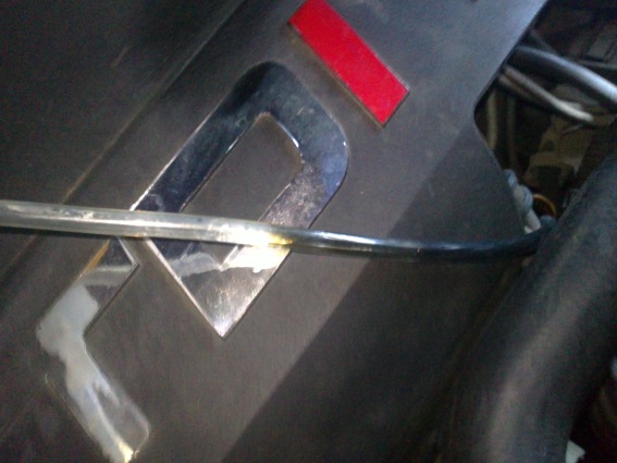

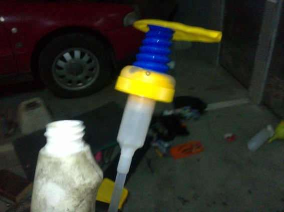

sata Publicado 12 de Noviembre del 2012 Denunciar Publicado 12 de Noviembre del 2012 (editado) Buenas compis, Hace bien poco cambie el aceite y se me fue un poco la mano rellenando: :innocent: Solución,....he empleado una máquina de alta tecnología específica para ello.La encontré en el WC,.........: ............ ....................... .............................. ........................................ :laugh: Como podeis ver, se trata de un dispensador de manos unido a un manguito fino que he introducido por el agujero de la varilla del aceite. Asegurarse de que el manguito es bastante largo, no vaya a ser que por lo que sea se suelte, se cuele por el agujero y la liamos,....... Y que corra bien.Si va muy,muy justo lo mismo se atranca y parte al sacarlo. Editado 12 de Noviembre del 2012 por sata Responder

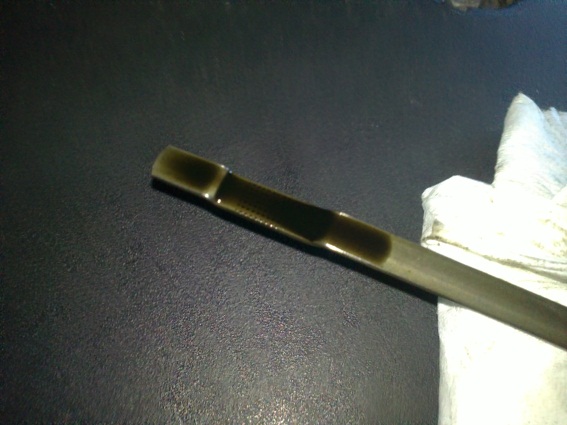

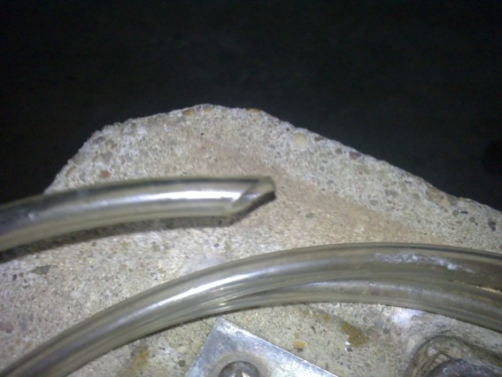

sata Publicado 12 de Noviembre del 2012 Autor Denunciar Publicado 12 de Noviembre del 2012 A la punta del manguito le he dado un corte con forma de bisel para que entre mejor.En este caso el manguito era muy fino y no hacía falta,....pero bueno, no está de más. Le vamos dando al pulsador y el aceite poco a poco va subiendo: La cosa va lenta,.....pero segura. Tarde en retirar el exceso unos 5/10 min,.......(+ ó -) Y ya está.Aceite al nivel. Este truquillo lo vi por la red y me pareció buen sistema.Como me ha tocado ponerlo en práctica pues he sacado unas fotillos mientras lo hacía. Estaba de buen rollito ,...........ya que he conseguido colocar,por fin, una abrazadera del guardapolvos que no paraba de salirse una y otra vez,...........y como me al final me ha sobrado tiempo pues ale,......un mini brico más. Espero que os guste. Saludos. Responder
