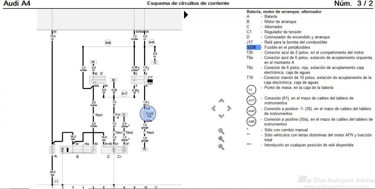

davidluab Publicado 14 de Noviembre del 2012 Autor Denunciar Publicado 14 de Noviembre del 2012 por si os pasa alguna vez, estaba pegado el motor le he sacado le he dado los 12v directos y se a desagarrado y ya corre bien , no obstante he comprado uno nuevo por 60€. ya aprobecho para preguntar donde esta el fusible del motor de arranque o rele Responder

duke80 Publicado 14 de Noviembre del 2012 Denunciar Publicado 14 de Noviembre del 2012 (editado) por si os pasa alguna vez, estaba pegado el motor le he sacado le he dado los 12v directos y se a desagarrado y ya corre bien , no obstante he comprado uno nuevo por 60€. ya aprobecho para preguntar donde esta el fusible del motor de arranque o rele En el portafusibles, es de 15A... Editado 14 de Noviembre del 2012 por duke80 Responder
duke80 Publicado 14 de Noviembre del 2012 Denunciar Publicado 14 de Noviembre del 2012 Hola David, has hecho fotos, el mio esta en la UVI, pero de momeno aguanta, hace una especie de gruñido cada vez que arranco,pero de pensar en la montaña de trabajo que pueda llevar ni lo toco hasta que se muera. S2 Motor de arranque.pdf Responder
