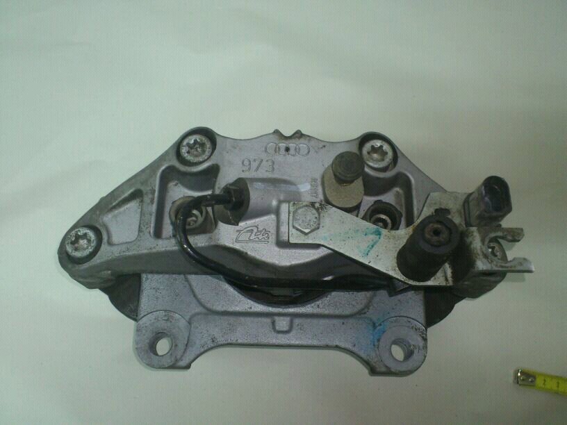

A420TDI Publicado 14 de Noviembre del 2012 Autor Denunciar Publicado 14 de Noviembre del 2012 Hola mirad estas fotos de las pinzas y discos Responder
A420TDI Publicado 14 de Noviembre del 2012 Autor Denunciar Publicado 14 de Noviembre del 2012 Otra Responder
A420TDI Publicado 14 de Noviembre del 2012 Autor Denunciar Publicado 14 de Noviembre del 2012 Aqui en esta podemos comprobar referemcias Responder

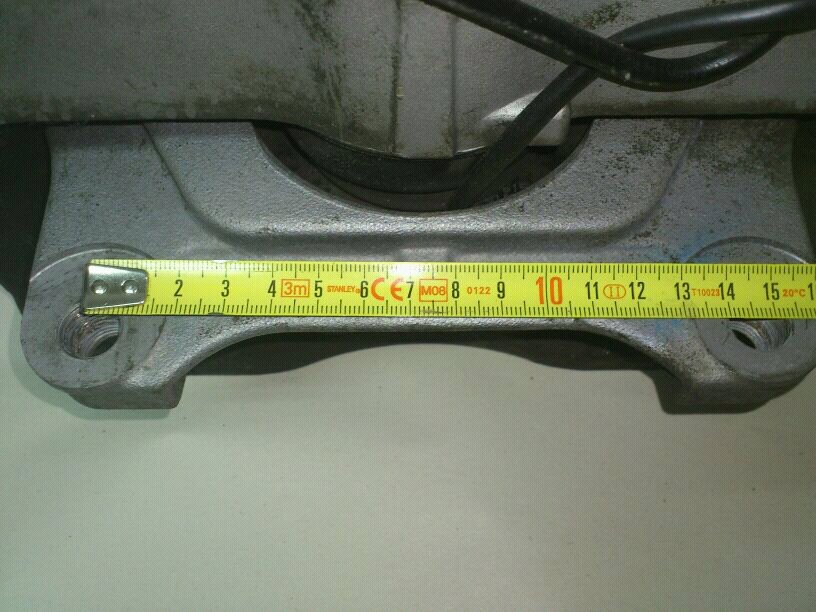

A420TDI Publicado 14 de Noviembre del 2012 Autor Denunciar Publicado 14 de Noviembre del 2012 Distancia de los tornillos del portapinza Responder

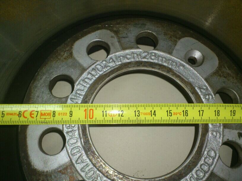

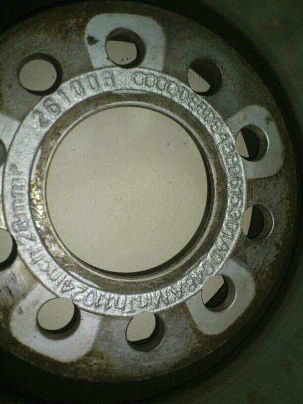

A420TDI Publicado 14 de Noviembre del 2012 Autor Denunciar Publicado 14 de Noviembre del 2012 El diámetro del centro del disco es de 69 mm. ¿Esta es la medida del buje? Es 5x112 De eje a eje de agujeros mide 14'5 cm Bueno aqui mas datos y creo que la ref del disco es de A4 no? O quiza comparte ref. Responder

AudiRace Publicado 14 de Noviembre del 2012 Denunciar Publicado 14 de Noviembre del 2012 Esas medidas no me cuadran A420TDI, cogete un calibre de precision y mide bien, ya que en las fotos tampoco se aprecia bien al no estar hecha desde "arriba la foto", en todo caso esos discos son de 66,6mm... Por lo que te tocara o hacer casquillo o poner discos nuevos... A que modelo de S6 (año) corresponden los frenos? Un saludo Responder
