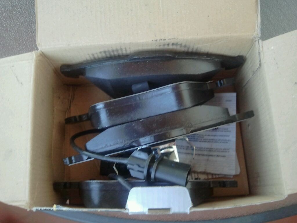

A420TDI Publicado 20 de Noviembre del 2012 Autor Denunciar Publicado 20 de Noviembre del 2012 Bueno pues ya estan aqui. Asi me han llegado Responder

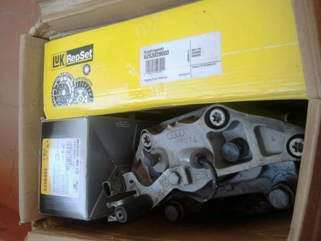

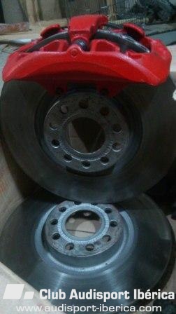

A420TDI Publicado 20 de Noviembre del 2012 Autor Denunciar Publicado 20 de Noviembre del 2012 Una vez abierta me encuentro con..... Responder
A420TDI Publicado 20 de Noviembre del 2012 Autor Denunciar Publicado 20 de Noviembre del 2012 Pinzas, discos y un juego de pastillas nuevo. Desde aqui se avecinan cambios jeje. Ya mismo empezare a limpiarlos y pintar Responder
meatloaf Publicado 20 de Noviembre del 2012 Denunciar Publicado 20 de Noviembre del 2012 bueeeeena pinta tiene esoooo!! va ha quedar gordo gordo, que los ha comprado nuevos o de segunda zarpa? si se puede saber claro... Responder
A420TDI Publicado 20 de Noviembre del 2012 Autor Denunciar Publicado 20 de Noviembre del 2012 Hola Meatloaf, gracias son de 2°mano pero estan increiblemente nuevos tanto pinzas como pastillas los discos tienen 1mm de desgaste, seria bueno tornearlo un poco verdad. Me lo recomendais el torneo? un saludo Responder
Jhimy Publicado 20 de Noviembre del 2012 Denunciar Publicado 20 de Noviembre del 2012 Yo por la experiencia que tuve con los mios no lo recomiendo, pero no a todos les tiene que salir mal. De todas maneras pregunta precios por que es posible que no te compense, las pastillas son unas RoadHouse no tengo referencias de como van, ya nos contaras, hazle fotos a todo que despues muchas veces hacen falta. Saludos. Responder
invitado35 Publicado 21 de Noviembre del 2012 Denunciar Publicado 21 de Noviembre del 2012 Yo mandaria los discos a comprobar, si estan bien no les tocaria, si tienen descompensacion y el tornero es bueno deberia rectificarte el centro y luego centrarlo bien y meterle la cuchilla a las 2 caras. Los que compre yo, que venian torneados nose por quien, tienen 4 decimas de descompensacion y tiembla el coche que da gusto, tiembla el pedal y la direccion, ahora tengo que desmontarlos mandarlos a rectificar y le pondre pastillas nuevas. Suerte con los tuyos. Un saludo Responder
A420TDI Publicado 21 de Noviembre del 2012 Autor Denunciar Publicado 21 de Noviembre del 2012 (editado) Hola adry. Gracias por responder, ¿ sabes de algun sitio bueno donde me lo hagan o eso da igual?, cualquier tornero con idea lo puede hacer? De momento llevo dede ayer por la tarde limpiando el ferodo de las pinzas y tiene un curro....que no veas, pero va saliendo la suciedad jeje un saludo Editado 21 de Noviembre del 2012 por A420TDI Responder
WAJE Publicado 21 de Noviembre del 2012 Denunciar Publicado 21 de Noviembre del 2012 Haber poner los discos nuevos y dejaros de historias, si se han doblado es por un calentón, con lo ue el material habrá perdido parte de sus propiedades on lo que no es fiable, comprar unos discos aunque sea baratos y fuera. Responder

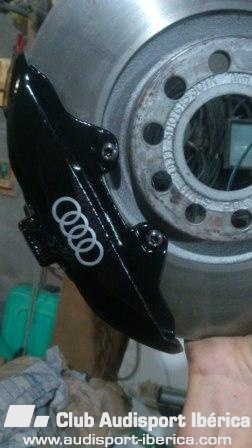

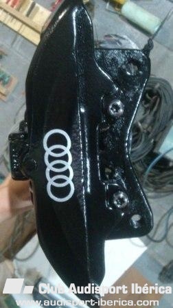

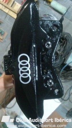

invitado35 Publicado 21 de Noviembre del 2012 Denunciar Publicado 21 de Noviembre del 2012 a420tdi te mando un mp. Lo del ferodo kh-7 agua y paciencia... yo tube que usar decapante porque me venian pintados en rojo y los pinte en negro venian asi y acabaron ASI No sin la colaboracion del PRC Coruña que aportaron opiniones acerca del color, pasando por el rosa y otras descabelladas ideas... :lmfao: y Victorgas que me proporciono las pegatinas de audi Un saludo!! Responder

A420TDI Publicado 21 de Noviembre del 2012 Autor Denunciar Publicado 21 de Noviembre del 2012 Hombre doblados nose si estan, espero que no, solo preguntaba lo del torneo pero quiza ni lo haga. Acabo de venir de probar el porta en la mangueta y 100% con los anclajes todo ok. Responder

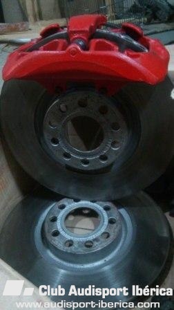

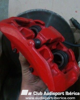

A420TDI Publicado 21 de Noviembre del 2012 Autor Denunciar Publicado 21 de Noviembre del 2012 Aqui estan preparados tras un dia de limpieza, para mañana pintarlos en color 1RR S4. mirad como quedan limpitos Responder
invitado35 Publicado 21 de Noviembre del 2012 Denunciar Publicado 21 de Noviembre del 2012 A ver si nos pones unas fotillos de tu cacharro que hace mucho que no se le ve. el mio sigue igual.... vinieron unas cuantas reformas mecanicas de golpe (4 ruedas, frenos, rotula, axial...) aparte de una boda y diversos gastos que no permitieron ni acabar el frontal del coche, sigue con el s-line sin pintar y sin rejillas... Ahora mismo no vale ni para sacarle fotos... Aqui estan preparados tras un dia de limpieza, para mañana pintarlos en color 1RR S4. mirad como quedan limpitos SI señor! te estan quedando niquel!! Si llevas alli a donde te dije los discos seguramente te los dejen nuevos. Un saludo!! Espero que te vallan bien!! Responder
