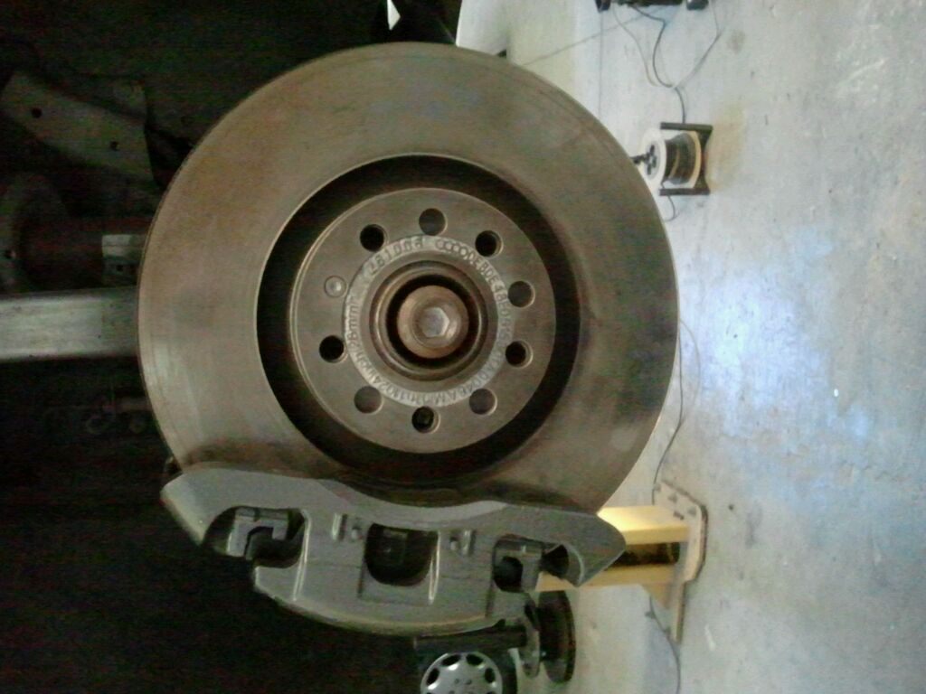

A420TDI Publicado 3 de Diciembre del 2012 Autor Denunciar Publicado 3 de Diciembre del 2012 Aqui todo montado a falta del muelle S4, que no ha habido hu....vos a montarlo. Al final le he puesto el muelle de alambre que traia a ver que hago al final para ponerlo.... Responder
A420TDI Publicado 3 de Diciembre del 2012 Autor Denunciar Publicado 3 de Diciembre del 2012 Un poco de liquido de frenos y una purga de pinza y a frenar...jeje Responder

A420TDI Publicado 7 de Diciembre del 2012 Autor Denunciar Publicado 7 de Diciembre del 2012 ESO FRENA DE LUJO ADRYGC, pero el inconveniente ha sido con los muelles del S4, no me valen, y he tenido que pedir al conce otros muelles ya que el S4 lleva portapinza de 345mm y estos son de 320, se queda el muelle un poco grande, asi que muelles mas pequeños e intentare poner la chapa de S4 que es el embellecedor. UN SALUDO Responder
