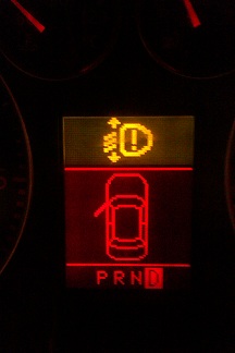

Salvasar Publicado 13 de Noviembre del 2012 Denunciar Compartir Publicado 13 de Noviembre del 2012 Hola compiañeros de montura y marca. Os cuento un poco a ver si alguno me puede ayudar o le ha pasado algo similar. Después de haber tenido un golpe golpe frontal sin importancia me ha aparecido el testigo de regulación altura luces en el cuadro o eso creo que es. Pensé que podían haberse roto los faros después del golpe pero cuando lo vio el perito para valorar los daños funcionaba todo perfectamente. Lo curioso es que no sale error al pesarle la máquina y dicho testigo desaparece al quitar el fusible correspondiente a la regulación automática, por lo que pensé que fuera un corto tras hacer una limpieza de motor el taller donde lo deje a reparar pero no parece que sea así. Por ello no se ni por donde mirar o intentar solucionar el asunto. Gracias de antemano. Responder Enlace al comentario Compartir en otros sitios web More sharing options...
sinux Publicado 13 de Noviembre del 2012 Denunciar Compartir Publicado 13 de Noviembre del 2012 puede ser alguno de los dos sensores que lleva que este fastidiado Responder Enlace al comentario Compartir en otros sitios web More sharing options...

ILDEFONSO Publicado 13 de Noviembre del 2012 Denunciar Compartir Publicado 13 de Noviembre del 2012 Tienes que meter VAG COM y hacer ajuste de faros... Yo lo hice hace poco al Q7 de mi yerno POWER y fue rapido y facil. Saludos Responder Enlace al comentario Compartir en otros sitios web More sharing options...

daytona Publicado 13 de Noviembre del 2012 Denunciar Compartir Publicado 13 de Noviembre del 2012 (editado) Yo tengo el motor de regulacion del faro derecho fastidiado, lo desmonte y limpie, consigo que funcione uno, a lo sumo dos encendidos, pero no más, despues vuelve a dejar el foco clavado en su posicion mas baja, y no se me encendio el testigo que a tí te sale, imagino que será de uno de los dos sensores o centralita, el alfa me marcaba fallo cuando uno de los sensores estaba mal y me colocaba los focos en la posicion mas baja posible. Los sensores suelen ir uno en la parte delantera y otro en la trasera, al menos en el alfa era una cajita anclada al chasis del coche y con unas bieletas que van al brazo de suspension, para detectar las oscilaciones Editado 14 de Noviembre del 2012 por daytona Responder Enlace al comentario Compartir en otros sitios web More sharing options...

daytona Publicado 15 de Noviembre del 2012 Denunciar Compartir Publicado 15 de Noviembre del 2012 (editado) En los sensores del coche no vas a regular nada, esos miden las oscilaciones para cuando se comprime una u otra suspension compensar ese efecto y adecuar la luz (al acelerar fuerte levanta el morro, los focos bajan, al frenar fuerte el morro se agacha, suben los faros) Para regular manualmente tienes en cada foco dos tornillos de plastico creo que de allen, para poner el sistema en posicion de partida necesitas el vag, un cable es barato y la version 311-2 mismamente cualquiera de aqui te la podemos pasar Yo soy de Asturias, nos pilla un poco lejos... Editado 15 de Noviembre del 2012 por daytona Responder Enlace al comentario Compartir en otros sitios web More sharing options...
