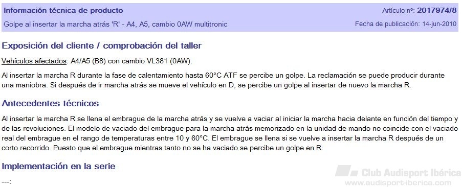

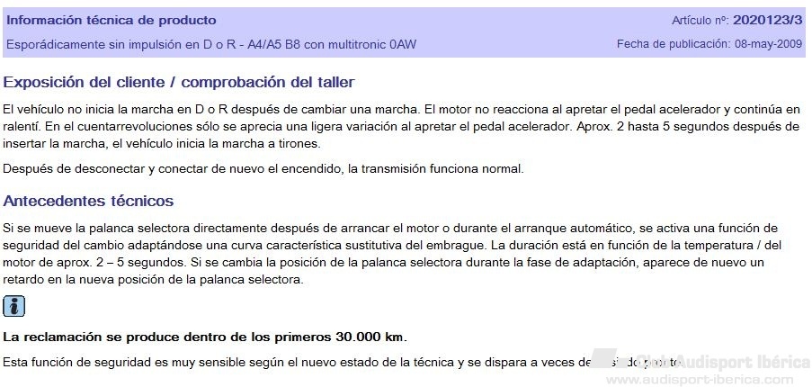

penzoil Publicado 15 de Noviembre del 2012 Denunciar Publicado 15 de Noviembre del 2012 tritazepam, me parece que te voy a alegrar el dia. Los golpes que da el cambio al cambiar de D a R o a N no vienen dados porque el cambio este jodido. Si buscas un poco por aqui tienes a mucha gente que le ocurria eso y se soluciona con una actualizacion de software y posterior adaptacion de los embragues. En elsawin aparece una TPI que comenta este fallo. Lo de los tirones ya es otro cantar. En algun otro post ya lo he comentado y me parece que me repito mas que el ajo y puede que no sea lo mismo, pero habia una averia que consistia en la fuga de anticongelante hacia la caja de cambios y provocaba esos tirones. Busca por la prueba del glicol y veras de que hablo. Y cambia de conce a ver si tienes mas suerte porque de verdad que te la quieren meter doblada. Pd. estoy en el movil y no te puedo aportar mas, pero busca un poco y ya me diras. Responder
tritazepam Publicado 15 de Noviembre del 2012 Autor Denunciar Publicado 15 de Noviembre del 2012 (editado) gracias penzoil, no lo lleve al conce, lo lleve a un taller especilistas en cambios y segun la gente son bueno y no intentan repararte el coche si no es necesario.. o eso dicen. Cuando lo deje me comentaron que se puede hacer eso que dices, pero que segun su experiencia despues de probarlo no se va a solucionar el problema, que me lo hace sin problema pero que seria tirar el dinero. te comento exactamente lo que le pasa. En frio se nota mas que en caliente, aunque los tirones los da en frio y en caliente, no son tirones propiamente dicho, mas que nada es un golpe al inciar la marcha, osea, en pendiente, pongo la D, y acelero, entonces acelera un poco en vacio y luego pum, engrana y arranca, la solucion que hago yo es la siguiente, pongo la D y espero a que el motor tire de por si, osea no acelero en el momento de soltar el freno si no que espero un poco, entonces no da esos tirones. Luego, en parado, cuando paso de D a N, pega un golpe, cuando paso de N a R, pega otro golpe, a veces los pega, a veces no, y a veces lo pega bastante fuerte. Segun me ha comentado hay un variador que se encarga que esos tirones no sucedan y que sea suave el arranque del coche. En subidas muy muy empinadas como la de mi garaje que encima tiene una curva en en la subida y tengo que parar y acelerar, le cuesta salir porque acelera en vacio y luego pega un golpe seco y sale demasiado rapido, a veces me ha llegado a pegar micro tirones subiendo, pero solo 1 vez. De todas formas le voy a comentar eso que me has dicho. Editado 15 de Noviembre del 2012 por tritazepam Responder
penzoil Publicado 15 de Noviembre del 2012 Denunciar Publicado 15 de Noviembre del 2012 Eso es exactamente lo que me pasaba a mi y asi es como se soluciono. No se si se volvera a repetir, pero de ahi a que haya que cambiar la caja entera....lo veo muy exagerado. Si tiene que petar, ya lo hara, creo yo vamos. No se si seria mejor ir a un conce y que te comprueben si hay un soft mas actual y comentarles que en elsawin tienen una TPI con el detalle del problema. Responder

penzoil Publicado 15 de Noviembre del 2012 Denunciar Publicado 15 de Noviembre del 2012 Buenas, pues no me salgo con lo de adjuntar fotos en los mp. Te lo pongo aqui. Estos dos fallos, tienen solucion con actualización de software de la caja mediante SVM (conexion online con alemania) y la posterior adaptacion de los embragues. Responder
penzoil Publicado 15 de Noviembre del 2012 Denunciar Publicado 15 de Noviembre del 2012 Aqui la segunda. Responder
tritazepam Publicado 15 de Noviembre del 2012 Autor Denunciar Publicado 15 de Noviembre del 2012 Muchas gracias. Hoy he ido al conce y me han comentado eso mismo. Asi que ire a que lo hagan y espero que se solucione. Responder
