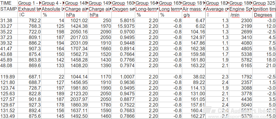

Mad-i Publicado 31 de Marzo del 2013 Denunciar Publicado 31 de Marzo del 2013 Hola, ayer hice las mediciones. Hice 4, me explico...una primera medición en segunda, desde 2000rpm hasta casi 7000rpm, otra en tercera entre 2000rpm y poco más de 6000rpm (ya iba a 160). Estas dos primeras con el modo Dynamic en el ADS. Y en las segundas con el modo Comfort del ADS, una en tercera y otra en segunda. El tema es que salen pocos valores y no se si he hecho algo mal... Otra cosa, mi centralita no tiene el campo G1093... :crying_anim: Luego cuelgo los logs. Salu2. Responder
Apronics Publicado 2 de Abril del 2013 Autor Denunciar Publicado 2 de Abril del 2013 (editado) Si tienes pocos valores, es porque seguramente has olvidado pulsar el modo "turbo" en el VAG-COM, es decir, este modo no es otra cosa que aumentar la velocidad de adquisición de datos y por tanto, salen más "instancias". (Se activa si mal no recuerdo ya en la pantalla en la que se lanzan el log, o poco antes). En cuanto al ADS yo creo que no influye nada porque una vez se pisa a fondo... las contemplaciones del ADS quedan de lado. No estamos midiendo tiempos de respuesta de acelerador y cosas así que puedan estar influidas por el ADS. En cuanto a los logs en segunda creo que no son adecuados porque el efecto de tracción del coche podría afectar. Hay quien dice incluso que los de tercera no salen bien del todo sino que deberían ser en cuarta (lógicamente, yo en cuarta no los hago porque el coche terminaría la prueba a velocidades irracionales). Dicen incluso que hasta en tercera, se debe partir al inicio de la prueba desconectando el control de tracción, para que aunque se active sólo al superar cierta velocidad, en la salida no limite al motor y pueda influir. Y hay hasta quien los hacen el leve subida en vez de en llano para que el coche tarde algo más y se consigan más datos... como no afecta el tiempo sino los valores... podría ser en subida; lo que no debería ser es en bajada porque ahí el motor ya no realizaría posiblemente todo su esfuerzo. Editado 2 de Abril del 2013 por Apronics Responder
Mad-i Publicado 3 de Abril del 2013 Denunciar Publicado 3 de Abril del 2013 Si tienes pocos valores, es porque seguramente has olvidado pulsar el modo "turbo" en el VAG-COM, es decir, este modo no es otra cosa que aumentar la velocidad de adquisición de datos y por tanto, salen más "instancias". (Se activa si mal no recuerdo ya en la pantalla en la que se lanzan el log, o poco antes). En cuanto al ADS yo creo que no influye nada porque una vez se pisa a fondo... las contemplaciones del ADS quedan de lado. No estamos midiendo tiempos de respuesta de acelerador y cosas así que puedan estar influidas por el ADS. En cuanto a los logs en segunda creo que no son adecuados porque el efecto de tracción del coche podría afectar. Hay quien dice incluso que los de tercera no salen bien del todo sino que deberían ser en cuarta (lógicamente, yo en cuarta no los hago porque el coche terminaría la prueba a velocidades irracionales). Dicen incluso que hasta en tercera, se debe partir al inicio de la prueba desconectando el control de tracción, para que aunque se active sólo al superar cierta velocidad, en la salida no limite al motor y pueda influir. Y hay hasta quien los hacen el leve subida en vez de en llano para que el coche tarde algo más y se consigan más datos... como no afecta el tiempo sino los valores... podría ser en subida; lo que no debería ser es en bajada porque ahí el motor ya no realizaría posiblemente todo su esfuerzo. OK. Luego cuando llegue por la tarde pongo los logs, que todavía no he tenido tiempo... Salu2. Responder
Mad-i Publicado 5 de Abril del 2013 Denunciar Publicado 5 de Abril del 2013 Bueno, os dejo los valores de los logs. Hay dos partes, la primera lanzada en tercera en modo Dynamic, y la segunda lanzada en tercera en modo Comfort: TIME Group 1 - Field 0 Group 4 - Field 0 Group 148 - Field 0 Group 149 - Field 0 Group 160 - Field 0 Group 164 - Field 0 Group 165 - Field 0 Group 181 - Field 0 Group 182 - Field 0 Group 186 - Field 0 Group 325 - Field 0 STAMP Exhaust temperature 1 bank 1 Absolute Load Value Charge air pressure; actual value Charge air pressure specified value Oxygen sensor bank 1 sensor 1; specified value Long-term fuel trim bank 1 at idle Long term adaptation of fuel mixture generation bank 1 and 3 Air mass; actual value: Average of ignition timing angle delay adjustment Engine Speed Ignition timing adjustment cylinder 1 ᄚC % hPa hPa % % g/s ᄚ /min Degrees 31.38 782.2 14 1021.02 250 5.8015 2.20 -0.8 6.47 1.3 2300 -3.0 33.27 768.3 125 1424.38 1970 15.9375 2.20 -0.8 6.02 1.3 2199 12.0 35.22 722.0 198 2050.16 2090 0.9700 2.20 -0.8 104.16 1.3 2699 -2.5 37.23 809.1 187 2017.03 2050 0.9495 2.20 -0.8 124.97 1.3 3410 4.5 39.32 886.2 194 2031.09 1910 0.9448 2.20 -0.8 147.86 1.1 4080 7.5 41.47 907.3 164 1707.34 1660 0.8914 2.20 -0.8 162.38 1.3 4805 9.5 43.68 875.4 150 1562.73 1520 0.7664 2.20 -0.8 159.58 1.7 5338 15.0 45.89 863.8 142 1458.28 1430 0.7766 2.20 -0.8 161.80 1.9 5782 18.0 48.08 869.6 133 1408.20 1390 0.7974 2.20 -0.8 163.22 2.1 6165 21.0 119.89 687.1 22 1044.14 1170 1.0007 2.20 -0.8 38.02 2.3 1792 -2.5 121.80 688.7 127 1456.95 1910 0.9636 2.20 -0.8 89.22 2.4 2357 1.5 123.74 728.7 197 1981.80 1990 0.9495 2.20 -0.8 114.13 1.9 3088 -3.0 125.63 822.8 189 2123.20 2050 0.9475 2.20 -0.8 131.00 2.1 3778 -2.5 127.57 901.8 187 2037.97 2050 0.8877 2.20 -0.8 161.05 2.1 4436 3.5 129.67 927.3 178 1860.39 1780 0.7522 2.20 -0.8 157.61 2.4 5040 5.0 131.52 892.4 156 1637.11 1590 0.7683 2.20 -0.8 160.41 2.6 5537 12.0 133.49 875.6 145 1492.50 1460 0.7866 2.20 -0.8 162.27 2.8 5379 15.0 Salu2. Responder
