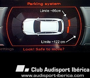

Jordillo Publicado 15 de Noviembre del 2012 Denunciar Publicado 15 de Noviembre del 2012 (editado) Hola Ze: He sacado un log del grupo que (creo) es equivalente al que has publicado. Los valores que he sacado en mi caso van de ~3cm hasta ~66 cm para los sensores exteriores y hasta ~122cm para los interiores. Una vez sobrepasado esos limites marca 2^16. Te cuelgo una imagen de la pantalla grafica del APS. ¿La tuya es igual? Lo que mas me extraña es que el Vag ponga que los valores normales son 20-60 cm en tu caso (en el mio el Vag no pone que valores debería dar) Editado 15 de Noviembre del 2012 por Jordillo Responder

Jordillo Publicado 16 de Noviembre del 2012 Denunciar Publicado 16 de Noviembre del 2012 Yo creo que te funciona "bien". Si el Vag pone que la distancia normal que reconoce esta entre 20 y 60 centimetros cuando empieza a sonar casi debes estar tocando atras. El sistema reconoce mucha mas distancia (tanto en el mio como en el tuyo) pero para que sea util , el sistema discrimina a partir de los umbrales. En mi caso vienen distintos rangos para los exteriores (reducido) y los interiores (mas distancia). La verdad es que funciona muy bien así. Creo que seguramente en los canales de adaptación encuentres la forma de definir esos umbrales. Como la centralita es solo de APS trasero no creo que tenga muchos canales donde buscar (En mi caso la J519 controla un montón de cosas mas y es complicado saber si realmente existen esos canales). Por cierto, yo solo tengo APS trasero de momento. Al hacer la ñapa pude poner la pantalla grafica como "bonus" Responder
