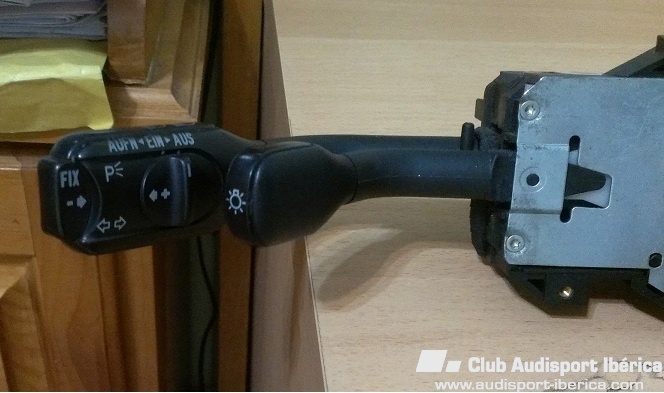

nachopassat Publicado 20 de Noviembre del 2012 Autor Denunciar Publicado 20 de Noviembre del 2012 Ya tengo el tempomat que compre en casa Ahora me sobra una maneta con botones de ordenador de abordo por si a alguien le interesa jeje ahi va una foto del tempomat: Responder
zeimon Publicado 20 de Noviembre del 2012 Denunciar Publicado 20 de Noviembre del 2012 Alee ahora te toca la aventura de cablear la maneta, je je Enviado desde mi GT-S5839i usando Tapatalk Responder
elgrajo Publicado 20 de Noviembre del 2012 Denunciar Publicado 20 de Noviembre del 2012 Es sencillo cablearla, un poco laborioso pero se hace bien, hay que subir los cables de la maneta a la caja de la centralita, alli hay un conector blanco y por la parte que da al interior meter los pines donde indica el esquema, luego hay que bajar otro cable para cojer un positivo del pedal de freno o de embrague. Yo la monte en mi S4 y 0 problemas. Si necesitas ayuda pregunta, eso si hazte con los esquemas de tu modelo y lo tendras chupao. Un saludo. Responder
nachopassat Publicado 20 de Noviembre del 2012 Autor Denunciar Publicado 20 de Noviembre del 2012 (editado) Es sencillo cablearla, un poco laborioso pero se hace bien, hay que subir los cables de la maneta a la caja de la centralita, alli hay un conector blanco y por la parte que da al interior meter los pines donde indica el esquema, luego hay que bajar otro cable para cojer un positivo del pedal de freno o de embrague. Yo la monte en mi S4 y 0 problemas. Si necesitas ayuda pregunta, eso si hazte con los esquemas de tu modelo y lo tendras chupao. Un saludo. jeje pues aver sime pongo con ello, tu no tuviste que cablear hasta la ecu? hay modelos que si que hay que hacerlo y me gustaria saber si el mio es que si o que no, si no hay que cablear hasta la ecu es como en los TDI ese cable que bajas hay que ponerlo en la caja de fusibles en el fusible 5 no? Editado 20 de Noviembre del 2012 por nachopassat Responder
