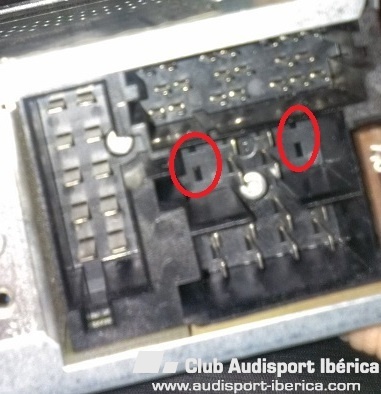

nachopassat Publicado 26 de Noviembre del 2012 Autor Denunciar Publicado 26 de Noviembre del 2012 Bueno decir que gracias al forero javiek tengo un audi chorus en perfecto estado, pero cual es mi sorpresa!! La radio te da la opcion de cambiar a los altavoces de detras pero no lleva los pines en el conector de la radio!!!! Alguna solucion a esto? Empalmando algo? Me e desilusionao bastante, pensaba que esa raadio llevaba todo para que funcionasen todos altavoces. Aver los expertos si me aconsejais que hacer Responder

Athabasco Publicado 26 de Noviembre del 2012 Denunciar Publicado 26 de Noviembre del 2012 Bueno decir que gracias al forero javiek tengo un audi chorus en perfecto estado, pero cual es mi sorpresa!! La radio te da la opcion de cambiar a los altavoces de detras pero no lleva los pines en el conector de la radio!!!! Alguna solucion a esto? Empalmando algo? Me e desilusionao bastante, pensaba que esa raadio llevaba todo para que funcionasen todos altavoces. Aver los expertos si me aconsejais que hacer Ta ha pasado como a mi con el symphony que me dió ritxar (por cierto ande andará), tambien es asi. Eso es porque utilizan sistema de amplificación a parte, la conexión que llevas es para alimentar a los altavoces de delante y los de detras y subwoofer lo hacen a traves de otro conector que no es el iso común y que va hacia una etapa de potencia. Tambien creo que lo usan los sistema bosé. Yo lo que hice al final es puentearlos con los de detras, los probé primero a ver como sonaban y como vi que quedaban bastante equilibrados lo dejé asi, lo unico que no puedes utilizar el fader, claro. Lo otro es pillarte una etapa sencilla y meterle los altavoces ahi. S2 Responder

Luis mengar Publicado 26 de Noviembre del 2012 Denunciar Publicado 26 de Noviembre del 2012 hola, quería comentaros que como opción he comprado un Alpine x001 de segunda mano y estoy encantado, ya dejé los CD´s guardados, lo que estaba buscando era una pantalla donde se pueden ver las carpetas y poner la que mas me guste, tengo un hdd montado y algunos pen y la verdad que ahora tengo siempre la guantera limpia, al tema de conectar el cable del OEM con equipo Bose no merece la pena puentear, si compras el cable te va a dar una calidad espectacular, también hay que tener en cuenta como se graban esos mp3, pues si no tienen calidad o no son compatibles no será rentable tener una radio de estas, esta es la que yo tengo, en este hilo hablo de mi experiencia con los Radios mp3: http://www.audisport-iberica.com/foro/index.php?/topic/291167-mi-experiencia-con-radio-usb-y-equipo-bose/ Responder
quattro_turbo Publicado 26 de Noviembre del 2012 Denunciar Publicado 26 de Noviembre del 2012 El cable original de Bosé anda por 100/120e Responder

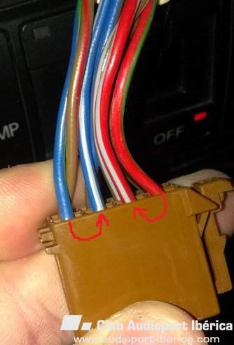

nachopassat Publicado 26 de Noviembre del 2012 Autor Denunciar Publicado 26 de Noviembre del 2012 Bueno aqui las fotos: 1ª - Como veis faltan los pines de los extremos que son de los altavoces 2ª - Lo que habia pensado como dice atabasco es puentearlo con 4 mini cables de esa forma ya que no quiero fastidiar ni cortar ningun cable de la instalacion del coche, como lo ves atabasco tu que lo has hecho? Responder
