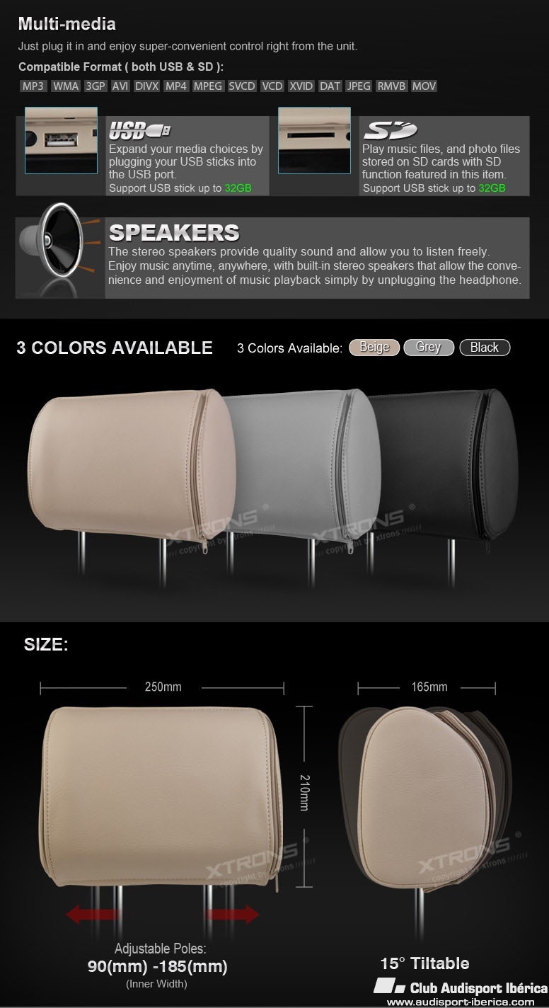

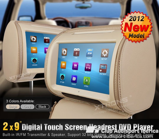

ISRAEL29 Publicado 19 de Noviembre del 2012 Denunciar Publicado 19 de Noviembre del 2012 Hola compañeros, Estoy a punto de instalar dos pantallas DVD, en los reposacabezas. Llevo varias semanas barajando las dos posibilidades, integrar dos pantallas Dvd, en los reposacabezas originales del coche, como ya lo han hecho compañeros de este foro. O comprar un kit de pantallas DVD, de la marca Xtrons, que ya vienen integradas en dos reposacabezas. Pongo enlace por si hay alguien interesado. http://www.ebay.es/itm/Reposacabezas-Pantalla-Tactil-9-DVD-SD-USB-Transmisor-FM-NEGRO-/330800300804?pt=LH_DefaultDomain_186&hash=item4d053c0304 Calculando los costes de la instalación, es algo más caro la segunda opción, pero también tiene más utilidades. Quería preguntaros, vuestra opinión sobre las XTRONS y ver si alguno de vosotros las tenéis instaladas en vuestros coches. Si alguno las tiene, podría poner alguna foto, de cómo se ven puestas en nuestros asientos, ya que al ser algo mas grandes de dimensiones, no sé como quedarán. Gracias y SAlu2, a todos… P.d. adjunto unas fotos de las pantallas Xtrons. Responder

ISRAEL29 Publicado 19 de Noviembre del 2012 Autor Denunciar Publicado 19 de Noviembre del 2012 Yo prefiero tenerlas integradas por motivo de seguridad, actualmente tengo una con soporte rígido, pero me hace falta otra y por eso me decanto a comprar dos iguales. Lo bueno que al ser el modelo de este año, aunque es de 9”, han reducido mucho las dimensiones respecto al modelo anterior, que era de 7”. Las dimensiones del reposacabezas original son: Ancho: 25 cm Grosor: 13 cm Alto: 17 cm Y las dimensiones del reposacabezas Xtrons de 9”, son: Ancho: 25 cm Grosor: 16,5 cm Alto: 21 cm Como podéis ver de ancho, es igual al original, solo cambia en el alto que es algo mas alta y en el ancho. Salu2, estoy a la espera de vuestros comentarios, fotos, opiniones. Gracias P.D. SetemaisteR, como llevas el tema de las llantas… SAlu2… Responder

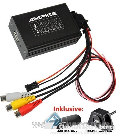

raulmunoz Publicado 20 de Noviembre del 2012 Denunciar Publicado 20 de Noviembre del 2012 A ver israel29, te contesto por aki asi otros pueden verlo, es verdad k el tema de integrarlos es carisimo, piden unos 250 euros ambos reposacabezas y no todos los integran bien en su dia estuve visitando instaladores y la verdad esk no todos saben hacerlo bien pero viendo el post de la integracion k hizo Velaro en u dia y k teneis colgado en bricos es mas sencillo alli podeis ver fotos de como me kedaron a mi. parece complicado pero una vez te pones no conlleva demasiada dificultad. y me ahorre bastante pasta, os paso el enlace: http://www.audisport...page__hl__brico Me preguntas k se necesita para la instalacion? Pues a ver, yo partia de tener el interface multimedia de video y audio de xcarlink, me los monte cuando se hizo la compra conjunta en el foro k llevamos acabo yo y sankatakatan, posteriormente me compre un reproductor de usb link, reproduce video y audio y mi idea era meter videoclips a la pantalla principal la del mmi y verlos ahi. Te pongo una foto del aparato, ocupa muy poco y va bastante bien lleva un mando para poder cambiar canciones t demas. Responder
raulmunoz Publicado 20 de Noviembre del 2012 Denunciar Publicado 20 de Noviembre del 2012 Luego junto con las pantallas me compre tambien un reproductor de dvd de la marca alpine el dve 5207, y lo instale en la guantera, de esta manera se puede ver en las tres pantallas ambos reproductores o los dos simultaneamente uno en cada pantalla y en el mmi poder llevar el navegador, ect la posibilidades son muchas. Pero OJO, el reproductor alpine no lo recomiendo si lo kereis para poner la imagen en el MMI, es decir, existen dos variantes de video PAL y NTCS, pues bien la pantalla k lleva el coche, la del MMI solo acepta señales de video NTCS, y este reproductor no tiene la opcion k tiene otros de poder cambiar o elegir entre PAL o NTCS, conclusion o los dvd k grabemos son en formato NTCS o en la pantalla siempre nos aparecera una linea k parpadea en la parte superior de esta y la put*da esk todos los dvd del mercado k solemos comprar vienen en formato PAL, en las pantallas alpine k integre no tienen ese problema pk distinguen entre PAL o NTCS, con el interface de usb k os he puesto tampoco hay problema es solo el reproductor de alpine, por eso cuando adquirais un reproductor insistir en si se puede cambiar entre ambos formatos. El cableado lleva su historia conlleva tiempo pero es sencillo en mi caso duplique las señales de video y de audio para cada pantalla, en las traseras y en la delantera, de esta forma la instalacion keda independiente, pudiendo conmutar lo k keramos, pero para poder meter el audio por los altavoces del coche necesitamos un interface de fibra optica k tenga entradas rca. No se si me he explicado bien, cualkier cosa preguntarmelo. P.D Israel29 liate la manta a la cabeza, he integra las pantallas tu mismo k te kedaran mil veces mejor esteticamente. Es k parecen salidas del concesionario como un extra mas. Responder

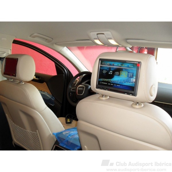

raulmunoz Publicado 20 de Noviembre del 2012 Denunciar Publicado 20 de Noviembre del 2012 si tu tapiceria es beige, creo k si por el anuncio de ebay k has puesto, te pongo una foto para k veas como kedan las pantallas k yo tengo en esa tapiceria, pero las mias son en tela esta es una foto de internet pero para k veas lo bien k kedan. Responder
raulmunoz Publicado 20 de Noviembre del 2012 Denunciar Publicado 20 de Noviembre del 2012 No se como llevaras el asiento pero pienso k con un monitor de 7" es mas k suficiente en nuestros coches, nueve es una exageracion o al menos asi lo pienso yo, y eso k en un principio las veia pequeñas pero cuando las instale en el coche me parecieron el tamaño perfecto. Espero k te hayas aclarado un poco Responder

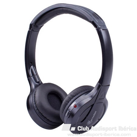

ISRAEL29 Publicado 20 de Noviembre del 2012 Autor Denunciar Publicado 20 de Noviembre del 2012 Bueno creo que al final el compañero raulmunoz, con el que ya he hablado sobre el tema me ha convencido, voy a instalar las pantallas tft lcd de 7” en el reposacabezas original. Pongo enlace de las pantallas y cascos inalámbricos que voy a comprar, están muy bien relación calidad-precio. Enlace de las pantallas de 7”, su precio 68€. Lo bueno que tienen emisor de IR, para los cascos inalámbricos. http://www.ebay.de/itm/220940802567?ssPageName=STRK:MEWAX:IT&_trksid=p3984.m1423.l2649 Enlace de los cascos, su precio 20€. http://www.ebay.de/itm/Kopfhorer-IR-Empfanger-Auto-PKW-Monitor-Kopfstutze-Deckenmonitor-/220940649604?pt=Auto_TFT_Monitore&hash=item337116c484 No son las Alpine de Raulmunoz, pero tienen una calidad muy buena y la gente habla muy bien de las pantallas. Bueno en breve mas… Salu2. Responder
ISRAEL29 Publicado 20 de Noviembre del 2012 Autor Denunciar Publicado 20 de Noviembre del 2012 Es decir el conjunto de dos pantallas con sus respectivos cascos inalámbricos por 175,56€ más 16€ de envió global. Yo creo que un buen precio y 2 años de garantía, se venden en CARLIGHTS, tienda Alemana de Car-Audio. P.D. Ahora solo falta decidirme por el reproductor… Se admiten sugerencias… SAlu2… Responder
