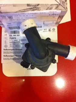

Germanz Publicado 17 de Diciembre del 2012 Denunciar Publicado 17 de Diciembre del 2012 Pues lo he llevado esta mañana y me acaban de llamar que se ha roto una bomba de agua secundaria que tiene para refrigerar el catalizador o el dpf o yo que se, cuando el coche se para, total de la broma 310€, sera de oro la bomba? Responder
lomoi Publicado 17 de Diciembre del 2012 Autor Denunciar Publicado 17 de Diciembre del 2012 Te ha fallado lo mismo que a Javigar... De oro no son las piezas, pero entre la pieza, la diagnosis, la mano de obra y el iva se pone la cosa en un pico... Responder
Germanz Publicado 17 de Diciembre del 2012 Denunciar Publicado 17 de Diciembre del 2012 (editado) Y suerte que me he encontrado alli de mecanico a un excompa de otro curro, y me lo esta mirando 鬬 por lo menos con eso me quedo tranquilo. Creo que la bomba solo vale 197€ con iva, ya pondre precios cuando lo recoja, que si llega la pieza estarᠰara ma. Editado 17 de Diciembre del 2012 por Germanz Responder
Germanz Publicado 19 de Diciembre del 2012 Denunciar Publicado 19 de Diciembre del 2012 No se que tal se veran las fotos, lo estoy escribiendo desde el movil. Esa es la bomba y el importe, al final 278€. Responder
