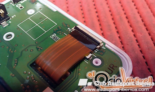

RomuloTDI Publicado 17 de Febrero del 2013 Autor Denunciar Publicado 17 de Febrero del 2013 (editado) Pero, en teoria, si se le cambia el cable por una faja cable de las que comentabas, volveria a funcionar, no?? Mañana ira un amigo electronico a por ella y a ver si la puede reparar. Lo de pasarla a 2DIN ya lo habia pensado pero... la pantalla no es de tamaño 2DIN standard, asi que no valdria, no entraria en el hueco 2DIN del salpicadero, ya lo he medido, si no ya estaria hecho, pero tendria que cortar el cable de marras para poder montar el resto en un hueco 1DIN pero tampoco podria por que el hueco mas cercano a 1DIN y que este en el salpicadero no me vale por que habria que cortarlo. Lo de dejar la pantalla abierta... pues hombre, por logica, y miedo ante los amigos de lo ajeno no me agrada nada. s2. Editado 17 de Febrero del 2013 por RomuloTDI Responder
electrotelco Publicado 17 de Febrero del 2013 Denunciar Publicado 17 de Febrero del 2013 Pero, en teoria, si se le cambia el cable por una faja cable de las que comentabas, volveria a funcionar, no?? Mañana ira un amigo electronico a por ella y a ver si la puede reparar. s2. En teoría hasta el comunismo funciona..... Si, debería funcionar... pero claro, lo mismo las conexiones son de 80 pines en 5cm ... y soldar eso... ufff dios nos pille confesaos jajaja Responder

RomuloTDI Publicado 17 de Febrero del 2013 Autor Denunciar Publicado 17 de Febrero del 2013 (editado) Viendo la foto que puse al principio realmente si que parece dificil cambiarlo. Que habria que hacer para cambiarlo?? A ver que me dice esta semana este colega. Gracias por el ofrecimiento. s2. Editado 17 de Febrero del 2013 por RomuloTDI Responder
RomuloTDI Publicado 17 de Febrero del 2013 Autor Denunciar Publicado 17 de Febrero del 2013 Como suelen ir conectados esos cables al cada parte del aparato?? Ese cable que pongo en la foto es de 80 hilos?? . s2. Responder

RomuloTDI Publicado 17 de Febrero del 2013 Autor Denunciar Publicado 17 de Febrero del 2013 Parece semejante a esta, no??: Responder
electrotelco Publicado 17 de Febrero del 2013 Denunciar Publicado 17 de Febrero del 2013 Si romulo, ese cable puede contener entre 40 y 80 conexiones.... Responder
RomuloTDI Publicado 18 de Febrero del 2013 Autor Denunciar Publicado 18 de Febrero del 2013 Es casi el mismo que uno que repare yo de una radio Pioneer que se le fastidio el cable faja del lector de CD y que, tras desmontarlo y ver que tenia varios pines rotos y que no habia recambio para el decidi, tras ser aconsejado por un recambista de material electronico, pelar un poco la faja y dejar un poco a la vista el cobre de dentro y desde ese dia, hasta hoy, el aparato sigue funcionando, de hecho es el que llevo ahora montado en el coche en sustitucion de la pantalla. Lo que no veo demasiado claro es como va sujeto el cable faja en mi aparato, pero eso ya lo vera el electronico. Lo que me da algo mas de yuyu es que este roto en el medio, aunque lo mas seguro es que este cascado en la parte que conecta con la pantalla y que, quizas, con pelar el cable faja y volver a montarlo en su sitio, deberia solucionarse. Que opinas??. Responder
RomuloTDI Publicado 18 de Febrero del 2013 Autor Denunciar Publicado 18 de Febrero del 2013 Mi teoria es que puede que este mal aqui: Uploaded with ImageShack.us Creo que, de abrir y cerrar la pantalla, ha podido estropearse la zona de anclaje de la faja con la pantalla en esa zona y que, con un pelado de la misma y una vuelta a ponerla, deberia volver a funcionar correctamente, tu que opinas?? Responder
