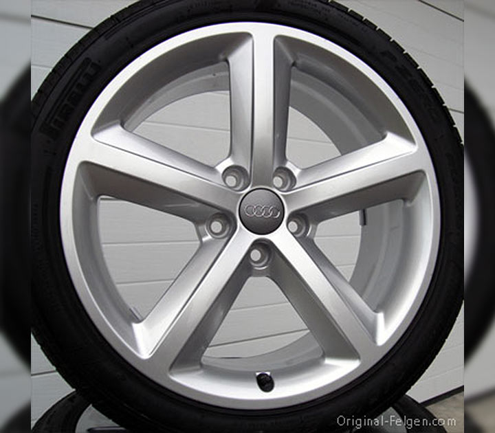

lava4 Publicado 20 de Noviembre del 2012 Autor Denunciar Publicado 20 de Noviembre del 2012 ok la referencia de las llantas es 4F0-601-025-DC del modelo s line pero no se de que año realmentes es si 2009 o 2010 y me an dicho que para el a4 2008 66.6 si me valen pero no lo se de fijo Responder
lava4 Publicado 21 de Noviembre del 2012 Autor Denunciar Publicado 21 de Noviembre del 2012 hola hoy estado en audi y me dicen que esas llantas con esa referencia son validas para a6 desde 2009-2011 que os parece y si es asi de que medida de buje estamos hablando Responder
Tarrega2 Publicado 21 de Noviembre del 2012 Denunciar Publicado 21 de Noviembre del 2012 Son las de 5 palos no?, las mismas que lleva snakea6. En ese caso si valen para los A6 de esos años serán 57.1, un diseño sobrio pero elegante, muy guapas. Responder
lava4 Publicado 21 de Noviembre del 2012 Autor Denunciar Publicado 21 de Noviembre del 2012 si señor son esas mismas ,entonces me confirmas que son 57.1 ,un saludo Responder
Jhimy Publicado 21 de Noviembre del 2012 Denunciar Publicado 21 de Noviembre del 2012 El A4 B8 creo recordar que lleva 66.6 (66.4) de buje mientras que el A6 lleva 57.1, ASI que puedes colocar unas llantas del A4 en el A6 pero no al reves. Salu2. Responder
lava4 Publicado 21 de Noviembre del 2012 Autor Denunciar Publicado 21 de Noviembre del 2012 muchas gracias por todo y mis dudas quedan aclaradas buscare otra llantas Responder
