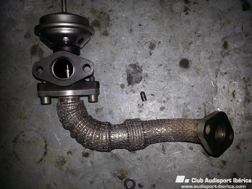

YONAN Publicado 20 de Noviembre del 2012 Denunciar Compartir Publicado 20 de Noviembre del 2012 Bueno pues al fin le he cambiado la distribución y todo lo que ello conlleva, tensores, poleas, bomba, todo vamos. Ya os lo comenté antes y con 166.000 km no me la juego, así que ya tengo para otros tantos mil Aprovechando que lo tenía desmontado he limpiado la EGR y el colector de admisión, 3 horas a piñón dándoles con casi todo lo que podía, scortbrite, sumergiendo en tricloroetileno para que la carbonilla se ablande y lija para quitar la rugosidad que tiene el colector, madreeee la que salió del colector, aunque no estaba como otros que he visto que no se distinguia nada. Asi que nada, gracias por vuestros consejos y os dejo unas fotillos de las piezas, la pena es que no pude llegar a ver a mi AFN en bolas Responder Enlace al comentario Compartir en otros sitios web More sharing options...

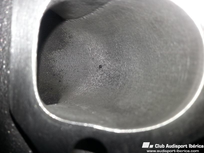

YONAN Publicado 20 de Noviembre del 2012 Autor Denunciar Compartir Publicado 20 de Noviembre del 2012 Aqui una de cuerpo entero. Responder Enlace al comentario Compartir en otros sitios web More sharing options...

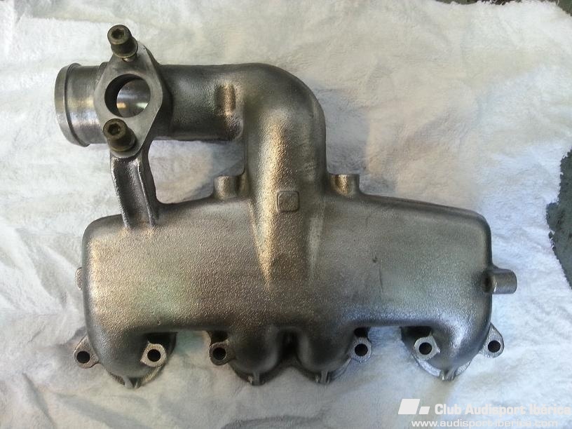

YONAN Publicado 20 de Noviembre del 2012 Autor Denunciar Compartir Publicado 20 de Noviembre del 2012 Por desgracia no le hice fotos antes de limpiar, me puse a piñón en el curro con él y se me fue la cabeza Responder Enlace al comentario Compartir en otros sitios web More sharing options...

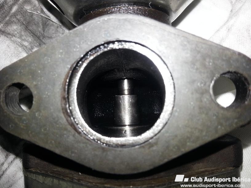

YONAN Publicado 20 de Noviembre del 2012 Autor Denunciar Compartir Publicado 20 de Noviembre del 2012 Por detrás, aqui tiré de dremel con unas escobillas de latón para dejarlo pulido. Las escobillas de latón la verdad que las usé bastante para las cavidades de entrada, pues entraban justas y la carbonilla para quitarla es una faena. Responder Enlace al comentario Compartir en otros sitios web More sharing options...

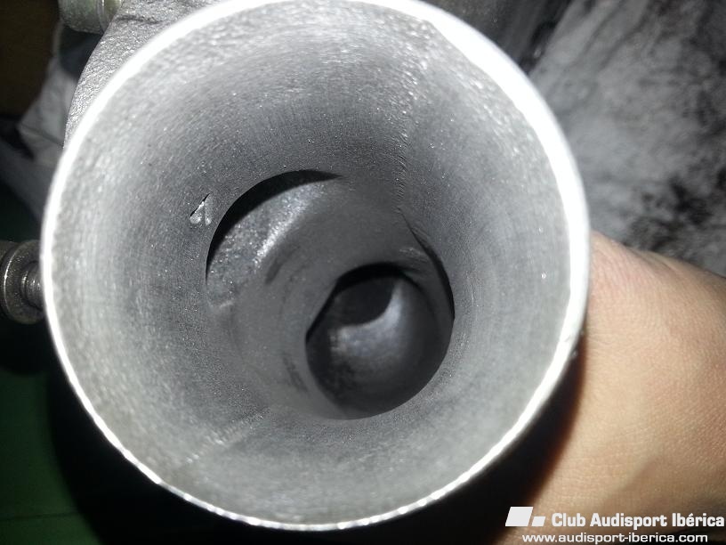

YONAN Publicado 20 de Noviembre del 2012 Autor Denunciar Compartir Publicado 20 de Noviembre del 2012 Detalle de una de las entradas, tirando de lija para quitarle la rugosidad que trae el colector de fabrica. Responder Enlace al comentario Compartir en otros sitios web More sharing options...

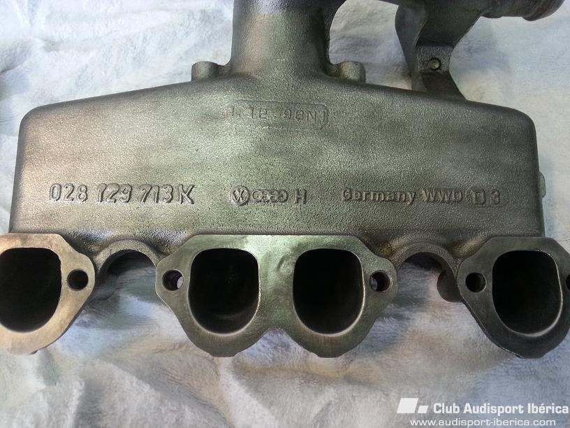

YONAN Publicado 20 de Noviembre del 2012 Autor Denunciar Compartir Publicado 20 de Noviembre del 2012 Aqui es donde va conectado con un tubo de goma de unos 10cm por dos abrazaderas y que conecta con la EGR. Responder Enlace al comentario Compartir en otros sitios web More sharing options...
YONAN Publicado 20 de Noviembre del 2012 Autor Denunciar Compartir Publicado 20 de Noviembre del 2012 Para más limpieza le metí en el deposito un producto llamado DATACOL, el cual mi amiguete me recomendó e influye en la limpieza de los inyectores, turbo y demás, como dato decir que cuando le presentarón el producto y hacerle la demostración con otro suyo en dos probetas me dijó que flipó. Carbonilla con agua mas su limpiador y por otro lado lo mismo pero con DATACOL y en uno quedó seco y negro y con el otro era como una especie de aceite diluido y sin restos de carbonilla. Ahi lo dejo para que lo mireís si quereis por internet haber que tal es. Ahora ya solo me falta cambiar el guardapolvos de la dirección izquierda y el guardapolvos de la homocinetica. :ranting2: Responder Enlace al comentario Compartir en otros sitios web More sharing options...
zeimon Publicado 20 de Noviembre del 2012 Denunciar Compartir Publicado 20 de Noviembre del 2012 Muy bien y muy buen curro. El motor seguro que lo agradece. Yo se lo hice al mio gracias a los ingenieros Sata y Duke y no veas como estaba la EGR, colector, etc Tambien desmontamos el turbo completo y lo limpie como pude. A ver si sube Duke unas fotos de como estaba el patio. Por cierto ¿has notado diferencia? Yo despues de quitarle todo el colesterol pegado a las venas que tenia jeje, no he notado apenas diferencia, creo que es mas subjetivo que otra cosa Responder Enlace al comentario Compartir en otros sitios web More sharing options...
sata Publicado 20 de Noviembre del 2012 Denunciar Compartir Publicado 20 de Noviembre del 2012 Buen trabajo y buen report.Compi,...has dejado el colector como nuevo,..... :thumbsup: Zeimon,.....el curro que hicimos fue más que nada preventivo.Poco a poco se va llenando de mugre y al final el bicho va axfisiado.Con la m**** que salió ya te olvidas de problemas para muchos kms,..... Otra cosa es que tuvieras limpmodes constantemente,....como en su momento fué mi caso.Entoncés si que noté la limpieza. Fue como del agua al vino. Saludos. Responder Enlace al comentario Compartir en otros sitios web More sharing options...
zeimon Publicado 20 de Noviembre del 2012 Denunciar Compartir Publicado 20 de Noviembre del 2012 Buen trabajo y buen report.Compi,...has dejado el colector como nuevo,..... :thumbsup: Zeimon,.....el curro que hicimos fue más que nada preventivo.Poco a poco se va llenando de mugre y al final el bicho va axfisiado.Con la m**** que salió ya te olvidas de problemas para muchos kms,..... Otra cosa es que tuvieras limpmodes constantemente,....como en su momento fué mi caso.Entoncés si que noté la limpieza. Fue como del agua al vino. Saludos. Efectivamente como dices es preventivo mas que otra cosa, de hecho si que desaparecio el tiron que tenia a 2700 rpm, aunque sera por la limpieza de la N75. Me gusto mucho hacerlo, ya que viendo como estaba el colector no se cuanto tiempo podria haber seguido ASI. Como dices me descuido para bastantes kms, aunque no descarto hacerselo yo mismo cada 100000 mas o menos. PD: lo mejor fue la EGR anulada por defecto :harhar: Responder Enlace al comentario Compartir en otros sitios web More sharing options...
YONAN Publicado 20 de Noviembre del 2012 Autor Denunciar Compartir Publicado 20 de Noviembre del 2012 Diferiencia no he notado nada, pero como dice sata es mas preventivo que otra cosa, además si ya esta todo fuera un poco mas no importa. El turbo me he quedado con las ganas, pero para mi es meterme en camisa de once varas y de momento no me ha dado problemas, no vaya a ser que se toque y por eso mismo le he metido el DATACOL, para que baya barriendo. Responder Enlace al comentario Compartir en otros sitios web More sharing options...
