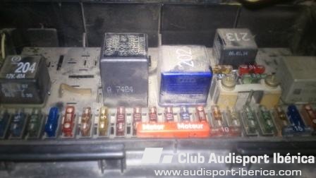

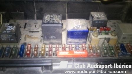

CruzAuD Publicado 14 de Diciembre del 2012 Autor Denunciar Publicado 14 de Diciembre del 2012 Espero que te sirva de ayuda, el segundo por la izquierda... Un saludo y ya me contarás como ha ido Responder
CruzAuD Publicado 14 de Diciembre del 2012 Autor Denunciar Publicado 14 de Diciembre del 2012 Hola MLR, el relé en cuestión está en la caja de aguas del vano motor. Es el segundo por la izquierda mirando de frente, en el mío tiene la inscripción A 7404. Espero haberte servido de ayuda. En mi caso estaba simplemente suelto, pero si son los contactores, unos golpecitos con un martillo de goma fué el sistema que me aconsejo Moreno100 para solucionarlo. Te acuerdas, a que no era coña? Saludos. EDITO: En mi coupe al menos ese rele esta debajo del volante. Jajajajajajajaja... es que como soy así de bruto, en principio no sabía si estabas de coña... pero con la explicación que me díste luego me quedó claro el motivo por el que lo hacías... Q burro soy!!!!. En el 80 TDI mío es el de la foto, el segundo por la izquierda, al principio probé como me habíais dicho debajo de la guantera, comprobé todo y lógicamente sin resultado, y luego por probar me fuí a los de arriba, y ahí que lo encontre, en la caja de aguas, y nada, estaba mal encajado, lo apreté bien y sin problemas hasta ahora He visto el post de cambiar nuestro relé por el del golf III para tener temporizador. No está mal la idea. Lo digo M L R por si no eres capaz de arreglarlo, por 10 o 15 euros como mucho deberías solucionar el problema comprándolo en desgüace. Saludos Responder
