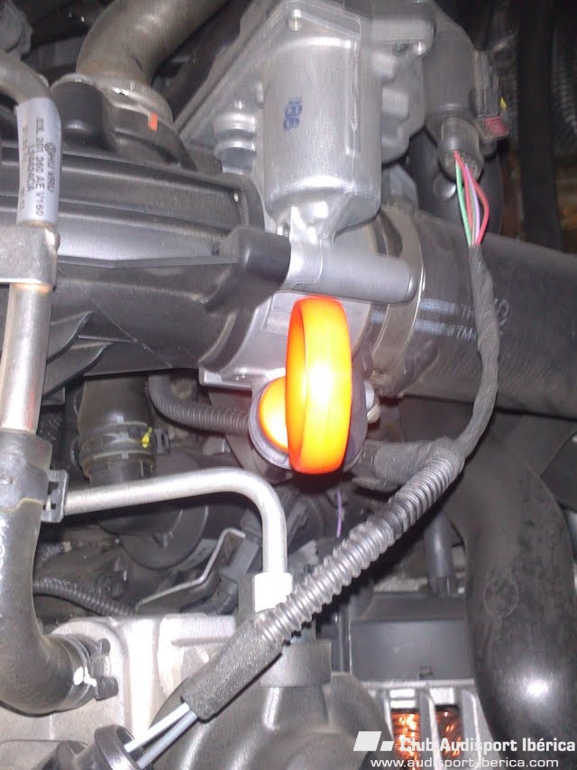

alb_audiforo Publicado 21 de Noviembre del 2012 Denunciar Publicado 21 de Noviembre del 2012 Después de buscar entre tantos posts, simplemente dejar este para que todos los que tengáis este modelo ( el mío es del tdie 136 cv 2011 ) tengáis la varilla de aceite correcta: - la referencia buena es la : 03L 115 611 M En repuestos de volkswagen 10 eur y se quita el tapóncito que viene y de maravilla , se acabó el infierno del sensor en el MMI . Saludos Responder

alb_audiforo Publicado 21 de Noviembre del 2012 Autor Denunciar Publicado 21 de Noviembre del 2012 1)hay que quitar la carcasa , no lleva tornillos va apoyada , simplemente quitarla y se descubre el motor 2) hay un taponcito que sale tirando a presión hacia arriba os pongo unas fotillos de la varilla en el tdie 136 2.0 (2011-12) http://www.4shared.com/photo/wqu-n-l3/DSC_0231.html http://www.4shared.com/photo/TUoe8y9I/DSC_0232.html Responder
josmanpuli Publicado 21 de Noviembre del 2012 Denunciar Publicado 21 de Noviembre del 2012 gracias de nuevo, ya me puedo situar gracias a la foto, pero otra pregunta,¿ una vez puesta la varilla, puedo volver a poner otra vez la tapa o ya no se puede porque molesta con la varilla? gracias... Responder

accholo14 Publicado 5 de Octubre del 2013 Denunciar Publicado 5 de Octubre del 2013 Buenas tardes!! Bueno yo quiero hacer mi pequeña aportacion por si a alguien le puede ayudar. Mi coche es un 2.0 tdi 136cv del 05/09 motor CAGC y ayer le puse la varilla del aceite y entra perfecta.dejo fotos de referencia. Un saludo Responder
josmanpuli Publicado 10 de Octubre del 2013 Denunciar Publicado 10 de Octubre del 2013 Hola a todos,queria preguntaros ayer quite el tapon para ver como se quita por si pongo la varilla que es tirando hacia arriba,y una vez quitado,me hizo un ruido como la centralita o algo y no se si es que ese tapon lleva algun tipo de sensor o es un tapon solo tal cual,lo volvi y poner y no he notado nada,a lo mejor detecto de que no tenia tapon,no se espero vuestras aclaraciones,un saludo.. Responder
