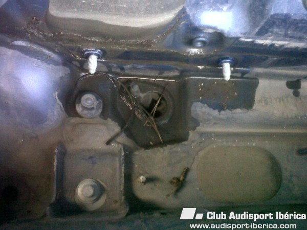

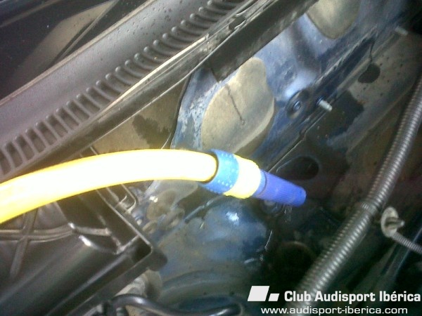

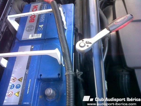

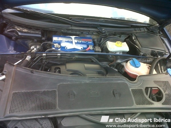

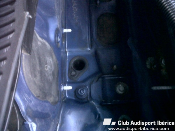

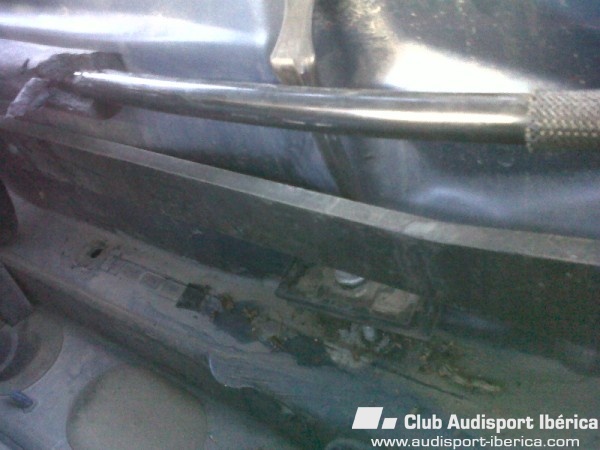

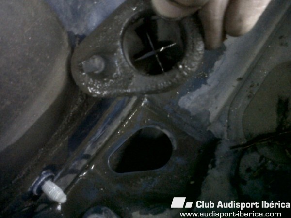

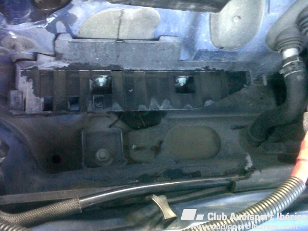

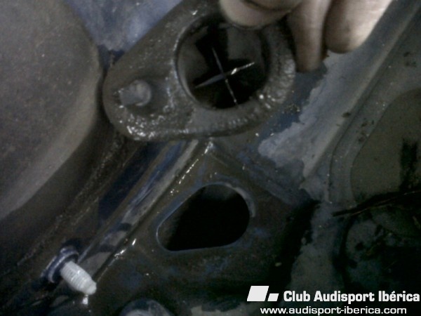

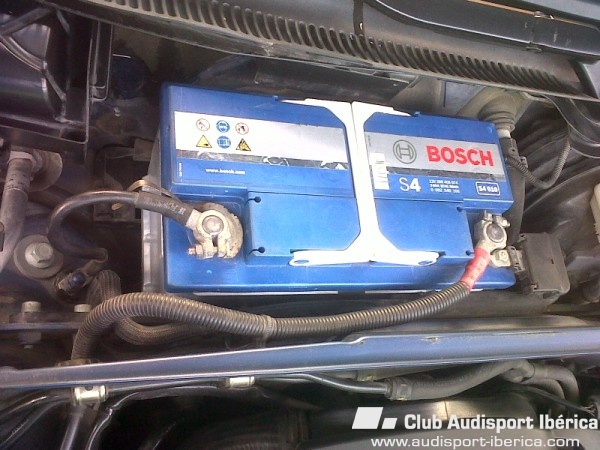

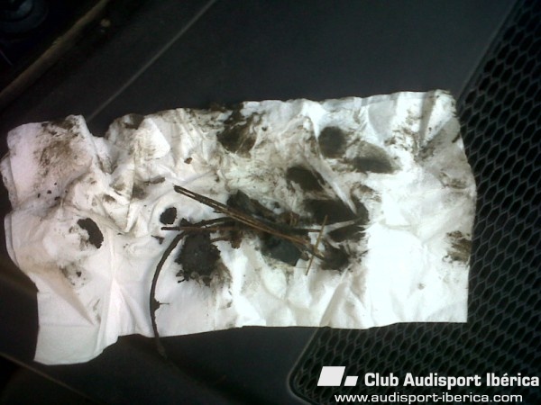

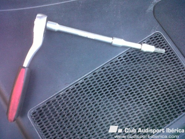

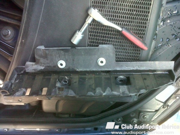

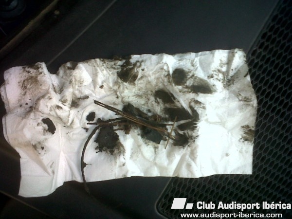

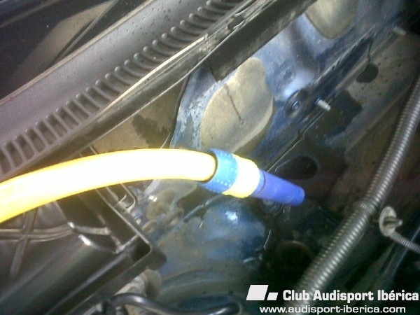

DAVIS-VAG Publicado 21 de Noviembre del 2012 Denunciar Publicado 21 de Noviembre del 2012 (editado) Limpieza_Compartimento_Bateria_Davis-Vag.pdf hola compañeros como es un tema que se estaba repitiendo ultimamente y por temor a que me sucediera igual, que puse manos a la obra. ASI, de memoria, esto es lo necesario : - LLAVE CARRACA GRANDE + PROLONGADOR - VASO 13 + VASO 6 HEXAGONAL - LLAVE PLANA 10 - TRAPOS, AGUA, ... para empezar hay que haber desayunado bien para levantar la bateria a pulso, porque pesa ... - levantamos la junta de goma que recorre la cubierta de la bateria, y sacamos dicha cubierta. - desembornamos la bateria. - soltamos la grapa que amarra el tubo del cable + para mayor comodidad. justo en ese lugar y hacia abajo, vemos un tornillo de cabeza hexagonal nº6, que aflojamos con la carraca y el prolongador. una vez suelto, no hace falta sacarlo, queda libre la placa de fijacion de la bateria (en forma de "L") ... ver FOTO Nº6. - nos arrimamos al coche, cogemos aire y tiramos de la bateria hacia afuera. - retiramos la bandeja de la bateria con una llave nº13. mejor una de tubo o de carraca pequeña. - justo debajo de la bandeja hay un pasamuros de goma que podemos retirar y limpiar. mas a la derecha, debajo del servofreno, hay otro. - finalmente limpiar todo bien. usé manguera pero dejando caer un hilito de agua ... para no liarla. - montar todo a la inversa de lo descrito. una vez conectada la bateria, como siempre que se realiza esta operacion, el coche desvaría un poco. es cuestión de darse una vuelta corta y todo vuelve a la normalidad. NOTA mi a4 tenia poca suciedad. no entiendo como estarian los coches a los que les entró agua ... saludos y feliz brico Editado 9 de Diciembre del 2019 por Carlisu84 Brico en PDF Responder

A420TDI Publicado 21 de Noviembre del 2012 Denunciar Publicado 21 de Noviembre del 2012 (editado) hola, muy bueno el brico y muy bien ilustrado, pero solo un inciso, aunque lo dices, dejar claro que hay otro desague igual que ese debajo de la bomba de freno. Decir que no se puede extraer igual que esta pero si se puede sacar de su alojamiento ok, le pasa una tuberia y no lo podemos extraer del todo. bueno solo era para que la gente le quede claro, que aunque el otro no se vea, existe. un saludo Editado 21 de Noviembre del 2012 por A420TDI Responder
meatloaf Publicado 22 de Noviembre del 2012 Denunciar Publicado 22 de Noviembre del 2012 yo cuando cambié la batería este verano, mí amigo mecánico que trabaja en audi esa pieza de plástico del desagüe me la quito directamente, me dijo que lo único que hace es taponar y liarla parda, que ha visto muchas baterías inundadas por esa pieza y la verdad que no hace mucho sino todo lo contrario, así que pieza fuera salu2 Responder

mikraul Publicado 25 de Noviembre del 2012 Denunciar Publicado 25 de Noviembre del 2012 gracias por el brico, por ciento, una bateria s4 que pepino jejejeje Responder

DAVIS-VAG Publicado 5 de Marzo del 2013 Autor Denunciar Publicado 5 de Marzo del 2013 perfecto donde esta el otro desague)? el otro desagüe está algo oculto, más a la derecha, según miras el coche de frente. Responder
DAVIS-VAG Publicado 5 de Marzo del 2013 Autor Denunciar Publicado 5 de Marzo del 2013 Que referencia tiene la tapa esa que tapa todos los componentes y que valdra nueva? M vendria de vocio para que no entre tanta porqueria para tapar el hueco de la bateria necesitas estas 2 tapas ... los precios son aprox. TAPAS COMPARTIMENTO MOTOR - TAPA BATERIA 8E 1819422 A 01 C 6.89e + IVA - CUBIERTA 8E 1819447 01 C 14.57e + IVA Responder
