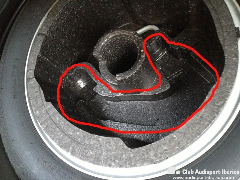

Gustinito Publicado 22 de Noviembre del 2012 Denunciar Compartir Publicado 22 de Noviembre del 2012 Buenas!! Cuanto tiempo sin decir nada por aqui... jejeje Quiero montar enganche de remolque, ya miraré precios por ahí y todo eso a ver... Es un A4 Avant B6 1.9 TDI 130cv La duda que tengo es que en algun sitio he leido que cuando compras el coche puedes pedir un extra que se llama "preinstalacion para enganche" o algo ASI, que se supone que te ponen un ventilador y alternador "reforzados" y no sé que más. Alguien sabe en que consiste exactamente? Tengo el sitio de la rueda de recambio, un hueco para guardar la bola del enganche. Esto lo llevan todos o es que el mio lleva la preinstalacion esa? Adjunto fotico S2!! Responder Enlace al comentario Compartir en otros sitios web More sharing options...
Serjio Publicado 22 de Noviembre del 2012 Denunciar Compartir Publicado 22 de Noviembre del 2012 El mío no lo lleva. Imagino que la preinstalación se vería por los bajos. Ten cuidado donde lo montas que hay algunos que las lían mucho. Responder Enlace al comentario Compartir en otros sitios web More sharing options...
Manu_Quattro Publicado 22 de Noviembre del 2012 Denunciar Compartir Publicado 22 de Noviembre del 2012 Buenas, Yo llevo la bola de remolque que dices tu la opcional de Audi La bola va en el hueco que señalas tu se monta desmonta y debajo del coche lleva escondido la toma de corriente para las luces y el enganche para la bola, que cuando no la llevas puesta se esconde junto con la toma de luces y no se ve nada. Si no llevas bola no llevaras pre-instalación de nada tendrás que ponerlo todo si es para usarla muy de vez en cuando como yo te aconsejo que montes la que llevo yo, las desmontables ya que queda totalmente disimulado un saludo Responder Enlace al comentario Compartir en otros sitios web More sharing options...

Gustinito Publicado 23 de Noviembre del 2012 Autor Denunciar Compartir Publicado 23 de Noviembre del 2012 He metido la cabeza debajo de el coche para ver si veia algo de preinstalacion y nada :-( Asi que me tocara comprar todo el kit entero. Ya he visto lode urbeni y estan muy bien de precio, peo Zaragoza me cae algo lejos... Soy de Girona. Tenia pensado preguntar en Autoequip a ver que dicen. Esta tarde preguntare y os digo a ver que :-D Responder Enlace al comentario Compartir en otros sitios web More sharing options...
