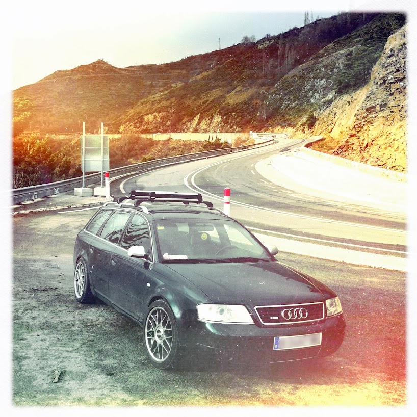

dcd Publicado 22 de Noviembre del 2012 Denunciar Publicado 22 de Noviembre del 2012 (editado) [Vaya, se ha cortado el título, quería decir dudas en la compra ] hola, he utilizado este foro de manera muy esporádica, puesto que me registré en 2004 porque mi padre tenía un a4 tdi 130, y hasta entonces lo he utilizado de manera puntual cuando quería información de un audi. el caso es que tenía un BMW 330D steptronic de 204cv del 2004 que me vendí hace unos días básicamente harto de sus consumos y de tener que ir pisando el taller mes si, mes no. El coche tenía 200.000 km y de vez en cuando iban fallando piezas. Mi idea inicial era comprar algo más nuevo, con menos km y que tragara menos, incluso un compacto del 2007, 2008. Os preguntaréis pq entonces abro un hilo con un A6 2.8 quattro! bueno pues el caso es que me encontré con este coche: nacional, año 2000, manual, 130.000 km y por 4.500 euros negociables. Tengo dos críos y si ahora me compro un compacto, de acuerdo, gastaré menos, pero me faltará espacio. Así que se me ocurrió la idea de comprar 2 coches. Uno grandote para ir con los críos los fines de semana y en vacaciones y otro para mí sólo. Un compacto TDI para hacerle km. Este a6 se ve súper cuidado y a pesar de los 10-11l/100 que pueda gastar, para hacer menos de 5.000 km al año, pensé que podría ser una opción. Además quattro, que es como un sueño de toda la vida Así, que después de todo el rollo, qué os parece el plan? optarías por este bicho? el motor he leído que es duro y el coche se ve muy cuidado. Y en mi modesta opinión, las bbs le quedan de lujo. gracias por vuestras opiniones, y un saludo! Editado 22 de Noviembre del 2012 por dcd Responder
electrotelco Publicado 22 de Noviembre del 2012 Denunciar Publicado 22 de Noviembre del 2012 Hola Compañero Decirte que si, puedo dar veracidad sobre el motor... el 2.8 es un atmosférico puro y duro, de 193cv.... un pelín perezoso en bajas, pero una vez llega a sus 2500 comienza a despegar el avión que llevas bajo el capot.... Por lo que veo en las fotos, es un 5 velocidades manual, echarás en falta una s..ta para rebajar consumos, yo llevo una media de unos 12L/100 pero por como se porta... bien lo merece... La tracción, tal y como cuentas, te da un plus en seguridad y... que c***, todos hemos soñado con llevar un quattro :lmfao: El precio está de cine... y el kilometraje, no me parece excesivo... el mio anda en los 125mil km y es de la misma fecha. Un saludo! Responder
Xavi_Warrior Publicado 22 de Noviembre del 2012 Denunciar Publicado 22 de Noviembre del 2012 Precioso! y el precio envidiable! Y aunque sea un poco tragón, todos ya sabíamos a que nos exponíamos. Además, el tema quattro te da muchisima seguridad en los pasos de curva. Por cierto, las fotos en la nieve me han dado unas ganas de largarme este finde a hacer el cabra con mi espantaconejos de miedo! Responder
dcd Publicado 22 de Noviembre del 2012 Autor Denunciar Publicado 22 de Noviembre del 2012 Gracias electro, es que el último gasofa que tuve fue un golf II gti 16v de 136cv y no sé muy bien de qué pecan estos coches. Lo voy a probar el sábado. A ver si me lo quedo o no, En qué os fijaríais? el propietario me ha comentado que habría que cambiar amortiguadores. gracias y un saludo! Responder
madmack Publicado 22 de Noviembre del 2012 Denunciar Publicado 22 de Noviembre del 2012 Buenas! El coche se ve bien, y además ta le tiene puesto alguna que cosa con la que estéticamente gaba bastante el coche. Para mirar bien, lo mejor es que lo lleves a un taller, que mire las rótulas que no tengan holgura, que mire los fuelles de las homocinéticas y dichas homocinéticas en su caso, que el eoche coja temperatura y la aguante (síntoma de termostato bien), cuánto le queda para la distribuciópn (120000km o 5 años), esos amortiguadores... Yo lo veo buena compra, si sabes que gasta lo menos 10 l/100km Ya nos vas contando Responder
zafiro76 Publicado 22 de Noviembre del 2012 Denunciar Publicado 22 de Noviembre del 2012 Yo lo veo un poco caro para ser un prerestiling y no estar muy equipado. Eso si, las llantas muy guapas..... Responder
dcd Publicado 22 de Noviembre del 2012 Autor Denunciar Publicado 22 de Noviembre del 2012 Gracias por las respuestas. En principio tenía previsto ir a un taller a que se lo miraran si el propietario no tiene ninguna pega. iré informando. La otra opción que tengo es un 2.5 TDI, también quattro, de 2003, que me sale por 5.500. En este caso triptronic, con piel, xenon, navegador, park assist, etc. muy guapo tb, pero más caro y con 180.000km. También nacional. Lo que está lejos y si voy es para quedármelo. Bueno, gracias otra vez! Responder
