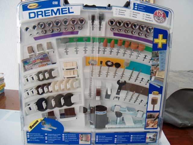

guanterarefrigerada Publicado 22 de Enero del 2005 Autor Denunciar Publicado 22 de Enero del 2005 Ah,lo olvidaba.Si teneis que comprar algun accesorio de dremel porque os haga falta para la instalacion o habeis decidido compraros una para lo del kit o para lo que sea,esta navidad se puso en oferta este kit con muchos accesorios por unos 30 euros mas o menos.Muy barato.Comprobad en tiendas si les quedan al ir a comprar algo relacionado con dremel Responder
