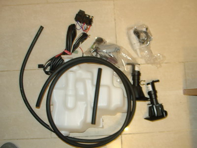

CaTFiSH Publicado 24 de Enero del 2005 Denunciar Publicado 24 de Enero del 2005 hombre, el mismo kit del a3 no sirve, por ejemplo los enganches de los eyectores del parachoques enganchan en la barra antigolpes del a3 y no dle a4, pero si se podrían comprar todas las piezas en audi, como si fuera el kit pero pieza a pieza, lo malo será el precio que no se en cuanto quedará. En el post de Lavafaros del foro de mecanica puse el link de un foro extranjero en el que montan un kit lavafaros hella en un bora/jetta. Responder

CaTFiSH Publicado 25 de Enero del 2005 Denunciar Publicado 25 de Enero del 2005 hoy trajo una sorpresita el cartero Responder
Vampiro_A3 Publicado 25 de Enero del 2005 Denunciar Publicado 25 de Enero del 2005 cuando lo instales quiero un reportaje completo Responder
