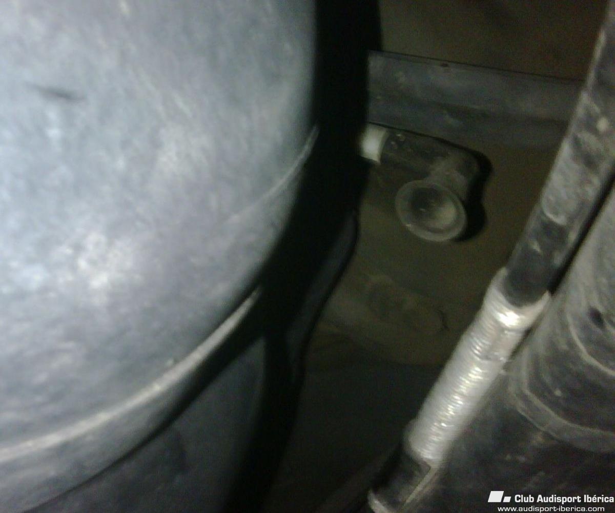

kumbas Publicado 22 de Noviembre del 2012 Denunciar Compartir Publicado 22 de Noviembre del 2012 Estaba mirando por debajo del A4B5 TDI 110CV del 97, con motor AFN y he visto algo que parece un tubo de goma suelto, sin conectar. Esta entre el deposito de combustible y el eje rigido posterior, y acaba con una pipeta hacia el suelo. ¿Es normal lo que se ve en la foto y para que sirve? Muchas gracias. Responder Enlace al comentario Compartir en otros sitios web More sharing options...

Mar77 Publicado 23 de Noviembre del 2012 Denunciar Compartir Publicado 23 de Noviembre del 2012 Si Audi lo dijera...tendrían que matarte... ... Sí,tiene toda la pinta de ser el desague del depósito... Responder Enlace al comentario Compartir en otros sitios web More sharing options...
kumbas Publicado 23 de Noviembre del 2012 Autor Denunciar Compartir Publicado 23 de Noviembre del 2012 O sea que por alli sale el gasoil que no atino a meter por la boca del deposito? O lleno en exceso? Responder Enlace al comentario Compartir en otros sitios web More sharing options...
sata Publicado 23 de Noviembre del 2012 Denunciar Compartir Publicado 23 de Noviembre del 2012 Si Audi lo dijera...tendrían que matarte... ... Sí,tiene toda la pinta de ser el desague del depósito... ¿Que función tiene ?,.... Me quedo a cuadros,................ si quitando ese taponcillo se vacía el depósito.Dime que no,.....XD Saludos. Responder Enlace al comentario Compartir en otros sitios web More sharing options...
rickyavant Publicado 23 de Noviembre del 2012 Denunciar Compartir Publicado 23 de Noviembre del 2012 Al ladito de la boca de llenado hay un agujerito por si te pasas llenandolo, si te pasa eso el combustible escapa por ahí y sale por debajo, por ese tubito que has encontrado. Responder Enlace al comentario Compartir en otros sitios web More sharing options...

kumbas Publicado 25 de Noviembre del 2012 Autor Denunciar Compartir Publicado 25 de Noviembre del 2012 Del deposito salen dos tubos de goma hacia el motor (uno lleva el gasoil y el otro devuelve el exceso :shocked: diria yo ???), mas ese tercer tubo que acaba a pocos centimetros del deposito, antes de llegar al puente posterior. Responder Enlace al comentario Compartir en otros sitios web More sharing options...
Mar77 Publicado 25 de Noviembre del 2012 Denunciar Compartir Publicado 25 de Noviembre del 2012 Al ladito de la boca de llenado hay un agujerito por si te pasas llenandolo, si te pasa eso el combustible escapa por ahí y sale por debajo, por ese tubito que has encontrado. Efectivamente! Al igual que el agua de lluvia y lavados. Responder Enlace al comentario Compartir en otros sitios web More sharing options...
