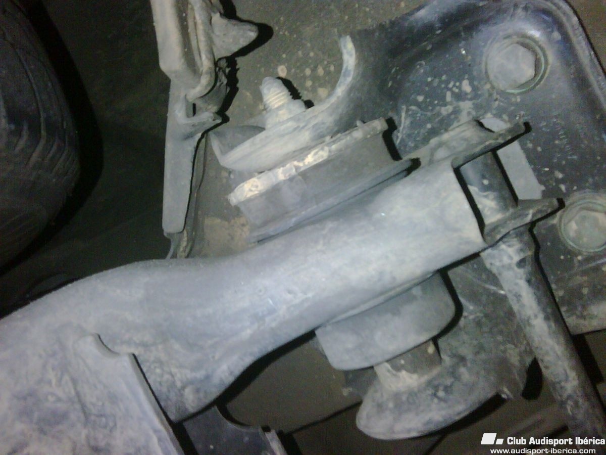

Hace tiempo que noto ruidos en el lado posterior derecho y el mecanico no tenia claro que puede ser.
Hoy, despues de pasar la ITV, me dice el tecnico que el silembloc posterior derecho se ha desplazado un poco y que golpea hierro contra hierro. Que no es peligroso ya que es imposible que se salga.
He mirado por debajo del coche (adjunto foto) y he comparado el derecho con el izquierdo y no veo nada diferente ni mal.
Viendo que los silenblocs valen poco dinero, y como precaucion, habia pensado cambiarlos yo mismo. (put* crisis :ranting2: )
¿Algun consejo?¿Veis algo mal? No he visto ningun post sobre estos silenblocs, lo cual indica que no se rompen facilmente.

Igual es un poco engorroso, pero puedes probar a levantarle de atras, quitas las ruedas y suspendido en el aire haces fuerza del puente para arriba y para abajo aver si ves algo o oyes algo.
Saludos!!

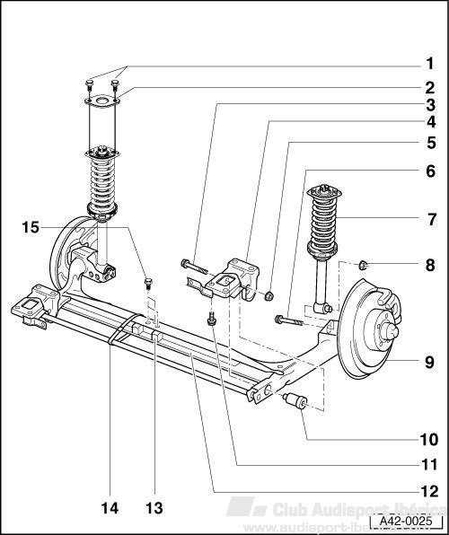

Mi intencion es cambiar la pieza nº 10 del dibujo, que solo esta sujeta por un pasador, pero ........ :conf: :conf: Igual tambien debo quitar la pieza nº 4 y para no liarla prefiero preguntar el procedimiento.
¿Se necesitará alguna herramienta especial, extractor, etc.?
Pensaba levantar el coche de atras, quitar las ruedas, apoyarlo en unas borriquetas, y adelante. No conozco ningun brico.
¿Como lo hariais?
Hola seguramente cuando pusiste las ruedas en los comprobadores de la itv que lo que hacen es tirar del eje para un lado y para el otro y eso hace montón de resistencia para comprobar eso mismo que te a pasado, luego claro si lo intentas hacer tu seguramente no te pase ya que no podemos hacer esa presión tan grande que hacen esos aparatos de la itv, o a menos que los tuvieras tan quemados que se desplaza mismo con el en movimiento del coche. El problema que se le ven a los lados de senblok como un relieve y el problema es que te haga falta una prensa para sacarlos y también sin olvidar en desmontar el tren completo... Yo que tu me aseguraría de si te hace falta prensa, sino en menudo berenjenal podrías meterte. (Pienso que seria así)
PD: Ya iras comentando ya que ami, aveces al poner el freno de mano me suenan a cama vieja.

Aprovechando que he ido al taller de barrio para sustituir el termostato, y estando el coche elevado con las ruedas colgando, hemos visto que en el lado derecho hay juego entre la funda metalica del silembloc, pieza 10, y el agujero del puente trasero donde va alojado dicho silembloc.AHI SE PRODUCE EL CLOC, CLOC. Por el Elsa de Duke80 (GRACIAS, otra vez) se ve que el silembloc ha de ponerse con prensa u util especial. El mio parece que saldria casi a mano.
La duda que tenemos es si se ha agrandado el agujero del puente o se ha adelgazado el silembloc, y que pasaria si le ponemos silembloc nuevo.
Si continua el juego seria del puente = 700 euros de material y si no hubiera juego seria del silembloc= 40 euros de material. En ambos casos habria que desmontar completamente el puente trasero, desconebtando frenos, :ranting2: etc. = unas 5 horas de trabajo. Yo creo que tardan tanto porque es un taller multimarca que no tiene los utiles especiales y se complican la vida desmontando el puente a mi costa. Tambien es cierto que, aparte de las horas, me puedo encontrar con que el problema sea del puente que se ha agrandado el agujero, pero el coche solo tiene 160.000 km. reales (TDI 110CV AFN del 97).
