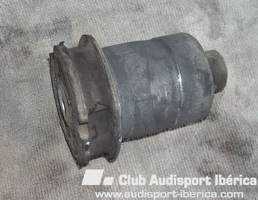

kumbas Publicado 6 de Marzo del 2013 Autor Denunciar Publicado 6 de Marzo del 2013 Problema solucionado. Os cuento. Fui a un concesionario Audi importante de Barcelona. Primera sorpresa: en el taller tenian 15 boxes y solo 2 ocupados. put* CRISIS. Ponemos el coche el el elevador y dicen que no hay un util especifico para cambiar el silenbloc sin desmontar todo el puente trasero, que lo hacen en el banco con un extractor corriente, que son 4 horas + material, unos 470€. :shocked: Total, que voy al taller de barrio, que tambien me hablo de 4 horas y digo adelante. Como yo estoy jubilado y estoy siempre por alli interesandome por como va la faena, al final me cobra 2 horas + material =150€. Como hacen varios coches a la vez, yo creo que teniendo ya el recambio, se saca y se pone en algo mas de una hora. No vi bien si solo descolgó el puente o lo saco todo para trabajar mas comodo en el banco. He probado el coche por calles adoquinadas y el ruido ha desaparecido. Os adjunto la foto del silenbloc gastado en la funda metalica, que tenia juego con el puente. Segun el mecanico el nuevo ha entrado muy ajustado. Es la primera vez que ve esta averia; dice que se rompe la goma habitualmente. Responder

A4B51.8T Publicado 6 de Marzo del 2013 Denunciar Publicado 6 de Marzo del 2013 Yo sigo con el jajajaja, pero ya le tocara mientras tanto lo que le queda, sobretodo cuando mas me lo hace desmadrado es cuando dejas caer el coche marcha atrás y metes el freno de mano jajaja parece que grita... Pero pienso que es principalmente la suspensión al abrir del todo, ya que de culo lo tengo caído :lol2: ... Kumbas me alegro de que ayas solucionado la papeleta la verdad que ya me esperaba una cantidad como las que comentaste ya que a pesar de ser curro, haces siempre precio y no se puede disparar a menos que te quieran robar. Responder
