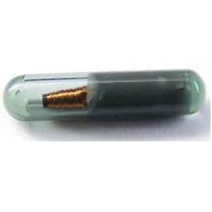

Buenas noches, esta tarde he ido a hacer una copia de la llave y no se que pasa que no hay forma de copiar el transponder, solo lo consigo en la casa audi pagando 170 euricos, solo espadin y transponder, un pelin exajerado lo veo, pues bien, estoy un poco cansado del temita este de los transponder, el caso es que uno de los cerrajeros con los que he hablado me ha dicho que otra opción es: sacar el transponder de la llave y pegarlo cerquita del contacto, por dentro, por ejemplo, asi podria arrancar el coche con cualquier llave grabando solo el espadin. Teniendo en cuenta que perderia en seguridad, esa es mi duda, es cierto? Arrancara el coche simplemente estando el transponder cerca? Gracias y saludos.

Eso quería saber mikela, muchisimas gracias, sacare el transponder , con cuidadin, y lo pego lo mas cerca posible del contacto. Y se acabó la historia, es que ni siquiera el la audi el aparato que tienen allí lee esta llave, no se que tiene que no hay manera, gracias de nuevo. Saludos.
