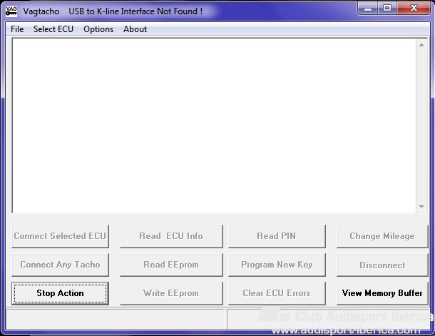

mikela4 Publicado 26 de Noviembre del 2012 Denunciar Publicado 26 de Noviembre del 2012 (editado) Javi, yo solo te digo una cosa : nunca he usado el VagK + Commander para sacar el pin de un cuadro o para casar llaves. Lo que si te puedo asegurar, es que yo tengo un vagtacho de los chinos y no ha habido ningun cuadro de B5 que le resiste al sacar el pin o al casar llaves ! Ademas, la interfaz del Vagtacho es muy,pero muy sencilla, tienes 2 botones : READ PIN (Leer PIN) y PROGRAM NEW KEY (Programar nueva llave) Una ves que le das a la casilla de leer pin, te sale el pin en un plis-plas.Lo del LEARN KEY, le das y se te abre una nueva ventanilla con el numero de llaves ya casadas con el cuadro.Nada mas sencillo,borras las que tienes y escribe las que quieres poner,1,2,3 o 4. Si te haces con un Vagtacho,veras lo sencillo que es, ni entrar en noseque modulo,linea y carreteras ...del programa! No se que le pasa, pero no me deja subir fotos , te hice una captura de pantalla para que veas la interfaz del programa... Bueno,ya nos contaras ! Un saludo! EDITO : Ya va, mas lento que... Aqui tienes la imagen : Editado 26 de Noviembre del 2012 por mikela4 Responder
