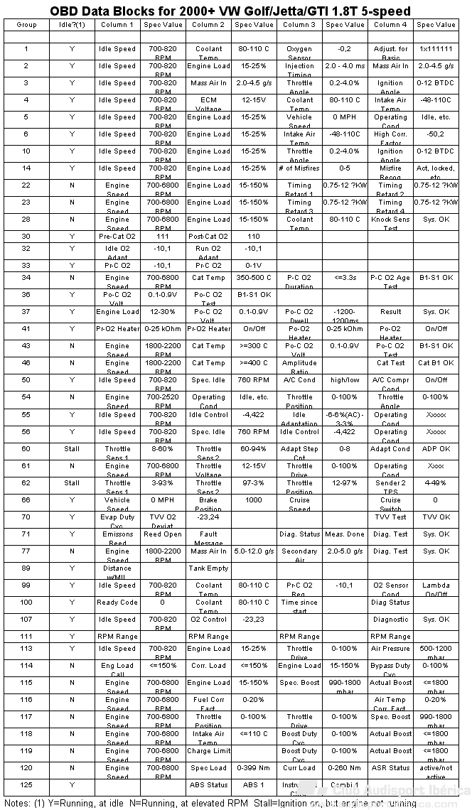

naach Publicado 24 de Noviembre del 2012 Denunciar Compartir Publicado 24 de Noviembre del 2012 pues bien, el coche falla y al parecer el turbo no sopla, y quisiera saber si la n75 esta gestionando bien la presion, quiero saber los canales que usa este modelo de centralita para medir todo, inyectores, caudalimetr, n75, todo lo posible, retrasos de encendido, lo que sea.... estoi un poco mosqueado la verdad por que no se de donde viene el fallo ya que el turbo se le oye soplar pero a una presion minima, el barometro no pasa de 0.05 bares, gracias y un saludo Responder Enlace al comentario Compartir en otros sitios web More sharing options...

duke80 Publicado 27 de Noviembre del 2012 Denunciar Compartir Publicado 27 de Noviembre del 2012 (editado) Básicamente mira éstos: - Canal 002 : Consumo de aire y tiempos de inyección. - Canal 020 : Retraso de encendido. - Canal 031 : Lambda real y demandada por la centralita. - Canal 032 : Correción de lambda. - Canal 115 : Presión de turbo real y demandada por la centralita. - Canal 118 : Temperatura aire admisión, válvula N75 y presión turbo real. Editado 27 de Noviembre del 2012 por duke80 Responder Enlace al comentario Compartir en otros sitios web More sharing options...

naach Publicado 27 de Noviembre del 2012 Autor Denunciar Compartir Publicado 27 de Noviembre del 2012 pero los canales cambian por modelo de centralita o eso tengo entendido, esos son de a 4 b5? en el titulo de la lista dice que son de GTi y modelos superiores al 2000.... Responder Enlace al comentario Compartir en otros sitios web More sharing options...
duke80 Publicado 27 de Noviembre del 2012 Denunciar Compartir Publicado 27 de Noviembre del 2012 pero los canales cambian por modelo de centralita o eso tengo entendido, esos son de a 4 b5? en el titulo de la lista dice que son de GTi y modelos superiores al 2000.... Los canales son comunes a todos los del grupo VAG. :thumbsup: Responder Enlace al comentario Compartir en otros sitios web More sharing options...

Stefano19 Publicado 28 de Noviembre del 2012 Denunciar Compartir Publicado 28 de Noviembre del 2012 El motor AEB no tiene disponibilidad de medicion de presion de turbo. Comprobado** Responder Enlace al comentario Compartir en otros sitios web More sharing options...
