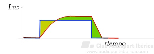

Tineo Publicado 21 de Diciembre del 2012 Denunciar Publicado 21 de Diciembre del 2012 Esto de los videos tiene mucha mandanga y no muestran la realidad, el diafragma del movil es una castaña para mostrar esto. Habria que tener un medidor de lúmenes para ser realista. Una prueba de fuego la hice el otro día: Viniendo de noche en carretera mirando por el espejo retrovisor, si doy intermitente del lado izquierdo, veo los reflectantes de autovia a mas de cien metros, si doy el intermitente del otro lado (led), sólo los intuyo, no reflejan fuerte. Lo cierto es que a pesar de eso, el efecto instantáneo del led viene a compensar esta carencia. en el diagrama me intento explicar: la zona amarilla compensa a la verde (en la que gana la bombilla de filamento) Por otro lado, voy a tunear un poco las bombillas: cuatro de los cinco chips estan en el lateral de la bombilla y me da que no aprovechan del todo la reflexion hacia el frente. Lo que voy a hacerles es una pequeña copa que refleje hacia atrás. ....Tenía entendido que si montas led blancos, como en realidad tienen un tono muy frío, tirando a azulado, es posible que se viesen amarillentos e incluso con un toque verde una vez montados en el piloto, pero no lo he visto con mis propios ojos... eso puede ocurrir, que cojan tono. La verdad es que estos led amber detrás de la tulipa dan un tono muy vivo a naranja. Responder

Seque Publicado 3 de Marzo del 2013 Denunciar Publicado 3 de Marzo del 2013 Nunca había subido un video a youtube.... Así salió.jaja. La verdad es que no se aprecia el efecto LED de transiciones instantáneas, la de la izquierda es de filamento y la derecha de led, potencia real 7.5w aunque los chips soportarian un nominal de 25w. Van muy holgados y si fuera un 20% más, superaria a a la otra bombilla en cresta lumínica. La ventaja es que la bombilla LED alcanza el 100% de luz inmediatamente mientras que la otra tarda lo suyo en calentar. Lo mismo ocurre al enfriar, que tarda en apagar. Eso juega en su favor. Creo que definitivamente Las voy dejar instaladas, estéticamente no hay color respecto a la otra. Esta misma bombilla en blanco da más potencia de luz que con la tulipa naranja que llevamos en el piloto, iría bien. El vendedor chino se enrollo bastante y me las envio canbus free-error sin cargo. P.d. olvidaros de bombillas con leds smd para esto, tienen que ser chips de alta potencia y refrigerados. Hola Tineo, gran post macho, estoy pensando en ponerle a mi B6 en los intermitentes bombillas de led y las fabricadas con SMD me parecen adecuadas pero veo quedices que nos olvidemos, son incompatibles ó no funcionan? cuentanos porque tenemos varios interesados y veo que en ebay hay buenas ofertas. Gracias y saludos Responder
