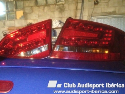

kike87 Publicado 29 de Noviembre del 2012 Denunciar Publicado 29 de Noviembre del 2012 Si. Ya son los que pillé. Pues podías poner unas fotillos , si eso Responder
anxolexus Publicado 29 de Noviembre del 2012 Autor Denunciar Publicado 29 de Noviembre del 2012 No hay problema. En cuanto pare de llover un poco.......Unicamente sacarlas en el garage. Ya miraré haber. Responder
Tineo Publicado 30 de Noviembre del 2012 Denunciar Publicado 30 de Noviembre del 2012 No hay problema. En cuanto pare de llover un poco.......Unicamente sacarlas en el garage. Ya miraré haber. eso, eso, pon unas fotos. supongo que son esos que ya tienen todos los leds de igual tamaño y prácticamente idénticos al original. Responder
anxolexus Publicado 30 de Noviembre del 2012 Autor Denunciar Publicado 30 de Noviembre del 2012 Si. Son identicos que los de serie. Pero yo cometí un error al pedirlos. Los pedí ahumados y no me gustan como le kedan a mi a4 negro Responder
Tineo Publicado 30 de Noviembre del 2012 Denunciar Publicado 30 de Noviembre del 2012 Si. Son identicos que los de serie. Pero yo cometí un error al pedirlos. Los pedí ahumados y no me gustan como le kedan a mi a4 negro Pues me los revendes a mitad precio.... Es broma, jeje aunque a un blanco le vendrían al pelo. Pon unas fotos y si puedes del detalle de los leds y sus cúpulas muy de cerca. Responder
anxolexus Publicado 30 de Noviembre del 2012 Autor Denunciar Publicado 30 de Noviembre del 2012 Hombre, a mitad no, pero si le interesan a alguien... Aun estan en la caja. Estoy a vueltas con el vendedor haber si llegamos a acuerdo Responder
anxolexus Publicado 30 de Noviembre del 2012 Autor Denunciar Publicado 30 de Noviembre del 2012 1 Responder
