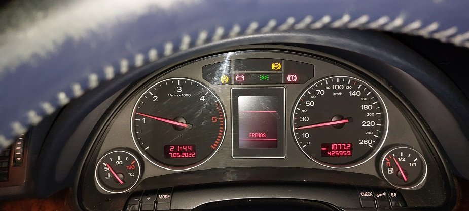

tuuso Publicado 27 de Noviembre del 2012 Denunciar Publicado 27 de Noviembre del 2012 hola a todos.hoy me ha pasado una cosa que me ha dejado un poco acojo,,,,o.he parado a comprar en una gasolinera,he dejado el coche arrancado y cuando marcho y ando unos 200 metros,se me enciende la luz (roja) de averia de frenos,el indicador de freno de mano parpadeando,la luz del abs y el marcador de velocidad no funciona.pare inmediatamente el coche y lo volvi a arrancar y nada el problema sigue persistiendo todo el dia.he mirado el liquido de frenos y esta bien,y el mecanico me ha comentado que podria ser del modulo del abs.¿hay alguien que le haya pasado esto y lo haya solucionado?.he leido muchos pos con esta averias,pero ninguno menciona lo del velocimetro ni la luz de averia de motor.muchas gracias de antemano,salu2. aqui os dejo una foto para que veais las luces y el velocimetro. Responder
Carlisu84 Publicado 27 de Noviembre del 2012 Denunciar Publicado 27 de Noviembre del 2012 Hola, esto lo he sacado del manual de usuario • En caso de que el testigo del sistema de frenos m se encienda conjuntamente con al test igo dar ABS , detenga inmediatamente el vahículo V comprueba al nival dal liquido de frenos del depósito. Si el nivel del líquido de frenos del depósito sa hallasa por debajo de la marca "MIN", detenga el vehículo, va que existe pelig ro de accidente. Solicite la ayuda de un profesional. • Si el nivel del liquido de frenos es corre-c:to, entonces puede que la anomal ía en el sistema de frenos se deba a un fallo de la función raguladora del ABS. En este caso, las ruadas t raseras pueden bloquearsa con relativa rapidez. Bajo dete rminadas circunstancias puade producirse un bru sco va ivén latara l en la parte trasara del vehlculo, con el consiguiente peligro de derrapar. Continúe con precaución hasta el taller especializado más cercano V haga reparar la avería . quizás no tenga que ver con tu problema pero a mi me parece que algo tiene que ver. conectale el vag para ver que te dice. Suerte y que no sea nada grave Responder
Tineo Publicado 28 de Noviembre del 2012 Denunciar Publicado 28 de Noviembre del 2012 si te has quedado sin velocímetro, tiene pinta de que el sistema abs no va. Mira a ver si le puedes pasar un vagcom, comienza comprobando fusibles y relés. Responder
tuuso Publicado 6 de Diciembre del 2012 Autor Denunciar Publicado 6 de Diciembre del 2012 Despues de pasar el vag-com en el taller,me comenta el mecanico que el problema que tiene el coche,es que no hay conexion entre el vag-com y el modulo abs,lo que significa que el modulo abs no funciona. :shocked: .Eso se traduce en 1800 euros de modulo nuevo,700 de segundamano o hay una empresa en Ourense que se dedican a repararlos por 250 euros.Yo me decido por la opcion de mandarla a reparar.El mecanico me da cita para 3 dias despues,pudiendo circular con normalidad,lo unico que no me funciona el abs(comprobado en un camino de tierra).Al dia siguiente,cuando voy a cojer el coche,tiene una rueda deshinchada,saco el compresor del maletero (de mechero) y lo conecto para hinchar la rueda antes de ir a reparar el coche,cuando de repente el compresor deja de funcionar,conecto el cargador de movil y tampoco funciona,y me decido a mirar los fusibles para poder seguir hinchando la rueda.Como el cuadro de fisibles biene en Aleman,me decido por usar una lampara de pruebas,cambio el fusible que no me da corriente y cuando vuelvo a dar el contacto........ desaparecen las luces de fallos del cuadro.Con esto quedo solucionado todo el problema,un pu........o fusible me estuvo amargando las pre-navidades.Mi consejo es que antes de llebar el coche al taller por un problema electrico,revisar bien todos los fusibles. pido disculpas por esta chapa que he contado,pero estoy tan contento de haberme ahorrado ese dinero ......un saludo Responder

KIKE1982 Publicado 11 de Mayo del 2022 Denunciar Publicado 11 de Mayo del 2022 El mío hace algo parecido pero a parte se queda sin luz trasera de posición no bajan ni suben ventanillas y todo el cuadro sonando con la luz frenos en rojo abs etc, desesperante le he revisado la centralita confort y esta bien mirado liquido de frenos esta bien, al mojarse si noto que hace el ademan de pararse, pero luego funciona bien, he intentado mirar centralita pero no tengo herramienta, un asco. hemos pasado el ordenador y me dicen que puede ser centralita ABS, pero no se. si fueran las pastillas o liquido de frenos mal no debería de afectar a las ventanillas ni pararse casi todo. Responder
Carlisu84 Publicado 13 de Junio del 2022 Denunciar Publicado 13 de Junio del 2022 En 11/5/2022 a las 20:51, KIKE1982 dijo: El mío hace algo parecido pero a parte se queda sin luz trasera de posición no bajan ni suben ventanillas y todo el cuadro sonando con la luz frenos en rojo abs etc, desesperante le he revisado la centralita confort y esta bien mirado liquido de frenos esta bien, al mojarse si noto que hace el ademan de pararse, pero luego funciona bien, he intentado mirar centralita pero no tengo herramienta, un asco. hemos pasado el ordenador y me dicen que puede ser centralita ABS, pero no se. si fueran las pastillas o liquido de frenos mal no debería de afectar a las ventanillas ni pararse casi todo. tiene mucha pinta de fallo electrico Responder
