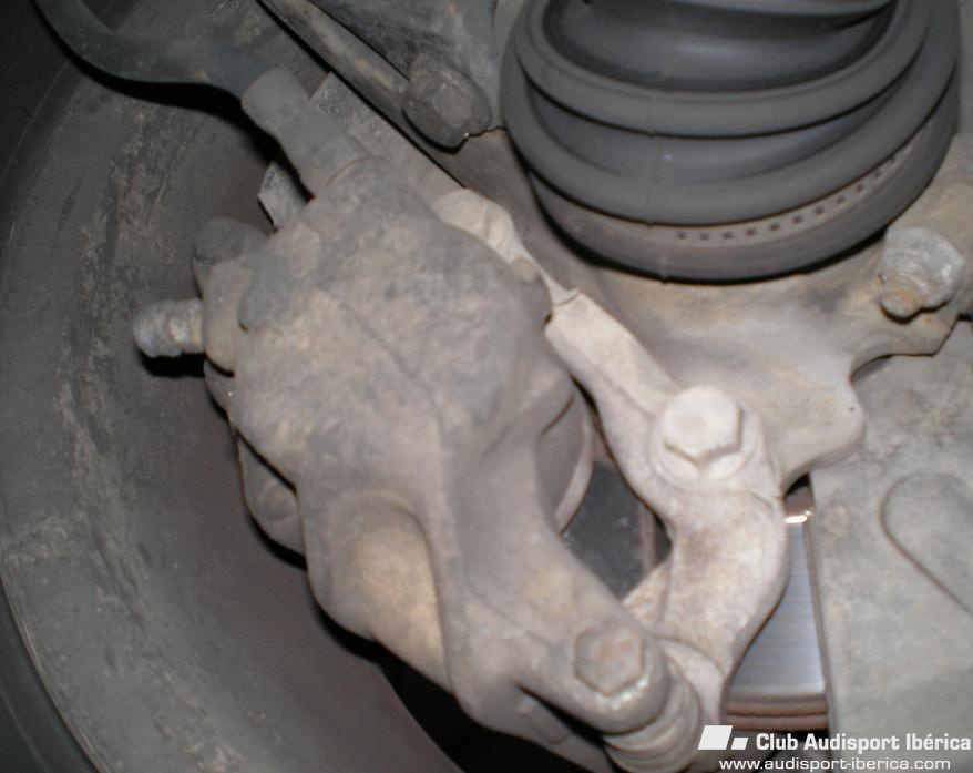

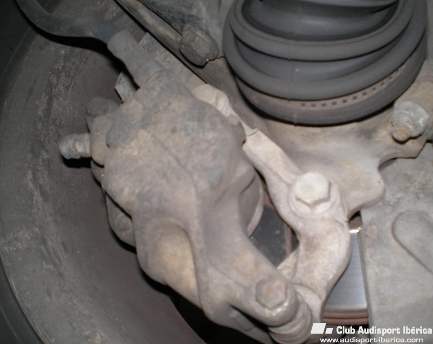

awegold Publicado 14 de Diciembre del 2012 Denunciar Publicado 14 de Diciembre del 2012 Hola, no estoy de acuerdo que el coupe 2.2 no frene, yo lo tengo totalmente de serie en este aspecto, y en la itv me han puesto 2,40 kn de frenado delante por rueda, que no es para tirar cohetes, pero para ser un disco con pinza de simple pistón de hace 23 años no está nada mal, y para un coupe es suficiente. Tiene pastillas normalitas, bastante nuevas, y ni latiguillos ni nada mas,y hace bastante que no cambio el líquido de frenos, por lo que podría mejorar. Otra cosa es que por tacto, si parece que frena poco, porque parece como "poco asistido" para los parametros actuales. S2. Responder
CeLrRaC Publicado 15 de Diciembre del 2012 Denunciar Publicado 15 de Diciembre del 2012 Hola, no estoy de acuerdo que el coupe 2.2 no frene, yo lo tengo totalmente de serie en este aspecto, y en la itv me han puesto 2,40 kn de frenado delante por rueda, que no es para tirar cohetes, pero para ser un disco con pinza de simple pistón de hace 23 años no está nada mal, y para un coupe es suficiente. Tiene pastillas normalitas, bastante nuevas, y ni latiguillos ni nada mas,y hace bastante que no cambio el líquido de frenos, por lo que podría mejorar. Otra cosa es que por tacto, si parece que frena poco, porque parece como "poco asistido" para los parametros actuales. S2. ¿Le puedes pegar una foto a la rueda/freno? A ver si este tiene una versión mas pequeña... Tanto en el 100 como en el Coupe Quattro llevan el mismo y van igual de mal. Frenar frenan, pero alargas mucho la distancia y no me siento muy seguro... Esta claro que para esa época era lo normal hehe. Pero creo que mejorar eso es un buen punto de partida. Un saludo! Responder
awegold Publicado 15 de Diciembre del 2012 Denunciar Publicado 15 de Diciembre del 2012 Sin quitar la rueda es dificil, pero a ver si te sirve esta para hacerte una idea. S2 Responder
