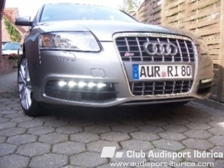

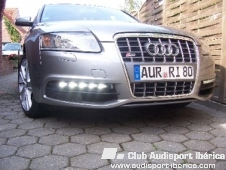

raulmunoz Publicado 14 de Diciembre del 2012 Denunciar Publicado 14 de Diciembre del 2012 Bueno cuelgo una fotito k encontre en foros hermanos, por si alguien kiere o tenia la idea del paragolpes restyling sline con diurnas del S6 k sepa k este es el resultado y k se puede adaptar. Responder
