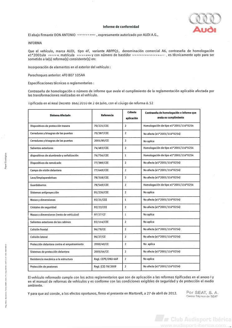

sankatakatan Publicado 7 de Febrero del 2013 Denunciar Publicado 7 de Febrero del 2013 wenasss!!os explico.vengo del conce de audi.y segun el de.los repuestos...no me vale el paragolpes.ke no es compatible.dice ke cambia calandra y faros y todo.la ref es Paragolpes normal: 4F0807105AA. dice k etendria ke hace una ñapa.osea ke no vale ya ke dice que es del modelo del 2009. yo he insistido en ke si.pero no se ..se ha puesto kbezon. ke hago...lo pido igualmente?creo ke no tiene ni put* idea. saludosss Dile al de repuestos, que si el paragolpes es del modelo 2009-2011, vale y casa perfectamente todo. Somos mucho los que hemos hecho el cambio. Ah, y dile que no tiene ni put* idea. De mi parte. Responder
sankatakatan Publicado 7 de Febrero del 2013 Denunciar Publicado 7 de Febrero del 2013 (editado) La prueba. A ver que te dice ahora... Editado 7 de Febrero del 2013 por sankatakatan Responder
sankatakatan Publicado 7 de Febrero del 2013 Denunciar Publicado 7 de Febrero del 2013 Certificado de conformidad firmado por su casa. Responder

raulmunoz Publicado 7 de Febrero del 2013 Denunciar Publicado 7 de Febrero del 2013 wenasss!!os explico.vengo del conce de audi.y segun el de.los repuestos...no me vale el paragolpes.ke no es compatible.dice ke cambia calandra y faros y todo.la ref es Paragolpes normal: 4F0807105AA. dice k etendria ke hace una ñapa.osea ke no vale ya ke dice que es del modelo del 2009. yo he insistido en ke si.pero no se ..se ha puesto kbezon. ke hago...lo pido igualmente?creo ke no tiene ni put* idea. saludosss La referencia es la k pones pero terminada en AD, valer te vale otros compis ya lo han hecho y es kitar una poner otra, yo en breve la voy a cambiar. Responder
sankatakatan Publicado 7 de Febrero del 2013 Denunciar Publicado 7 de Febrero del 2013 eso mismo he pensado yo,casi salgo discutiendo con el inutil ese. Una pregunta sakatacan...un forero me ha dicho que os pregunte a ti y a david 29 creo..si os quedan lavafaros para este paragolpes.ya hiciesteis un pedido hace tiempo.Si no tendre ke pedir originales porque no los veo asequibles y en chuna no compensa para un juego solo. saludos y graciass Sería Anuevo34 el que te refieres. En su día Antonio, con mucha fe, realizó una importación de China de varias parejas de eyectores y creo recordar que de los modelos (prerestyling y restyling) pero creo que se usaron o vendieron todos. Como dices, para una pareja sale mejor comprarlos en la casa, aunque no son baratos precisamente... Responder
sankatakatan Publicado 7 de Febrero del 2013 Denunciar Publicado 7 de Febrero del 2013 wenasss!!os explico.vengo del conce de audi.y segun el de.los repuestos...no me vale el paragolpes.ke no es compatible.dice ke cambia calandra y faros y todo.la ref es Paragolpes normal: 4F0807105AA. dice k etendria ke hace una ñapa.osea ke no vale ya ke dice que es del modelo del 2009. yo he insistido en ke si.pero no se ..se ha puesto kbezon. ke hago...lo pido igualmente?creo ke no tiene ni put* idea. saludosss La referencia es la k pones pero terminada en AD, valer te vale otros compis ya lo han hecho y es kitar una poner otra, yo en breve la voy a cambiar. Bueno, lo de las terminaciones es por las variantes que hay de xenon, sline... pero vamos que es perfectamente compatible y de ñapa nada de nada. Leele la cartilla al de repuestos. Responder
