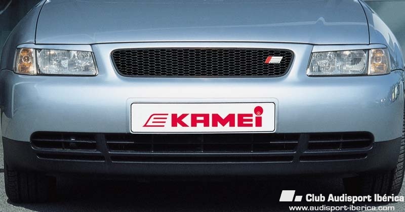

joselete22 Publicado 29 de Noviembre del 2012 Denunciar Publicado 29 de Noviembre del 2012 Buenas compañeros, tengo un A3 8L del año 2000 y el parachoques delantero no tiene antinieblas y quisiera ponérselo. Mi pregunta es que si se podría utilizar este parachoques e instalarlos aprovechado el que tengo.Gracias. Responder

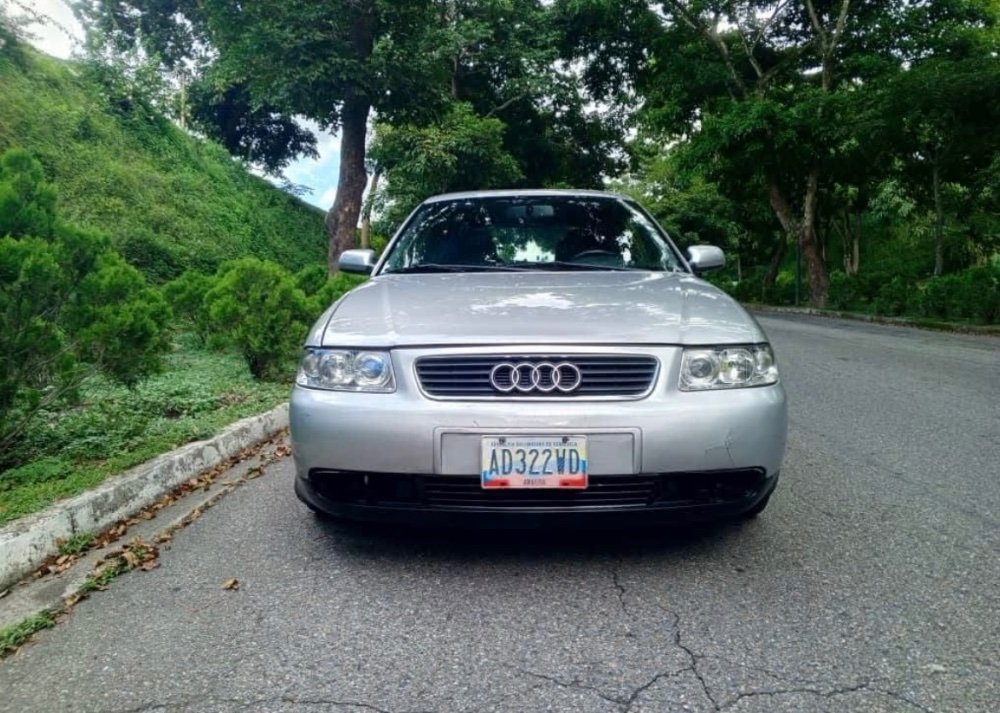

Victorhg79 Publicado 23 Febrero Denunciar Publicado 23 Febrero En 29/11/2012 a las 13:50, audikick dijo: Que yo sepa si que se puede. Hay que cambiar las rejillas y hacer la instalacion y demas. Yo tengo un par de antinieblas con rejillas del restiling a la venta. Un saludo Expand Sabes de cuantas pulgadas son los faros antiniebla que trae este Audi a3 8l? Responder
Victorhg79 Publicado 23 Febrero Denunciar Publicado 23 Febrero En 29/11/2012 a las 13:50, audikick dijo: Que yo sepa si que se puede. Hay que cambiar las rejillas y hacer la instalacion y demas. Yo tengo un par de antinieblas con rejillas del restiling a la venta. Un saludo Expand Hola buen día quisiera saber si podría ayudarme con una información necesito los faros antiniebla para un Audi a3 1.8T modelo 8L pero no sé de cuantas pulgadas son. Alguien tendrá esta información que pueda ayudarme. Gracias Responder
